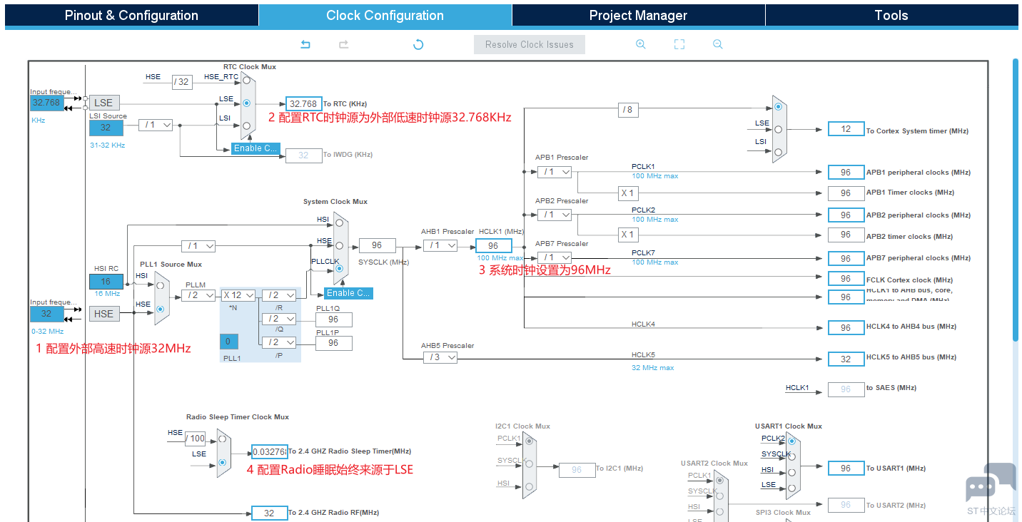

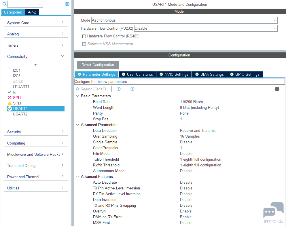

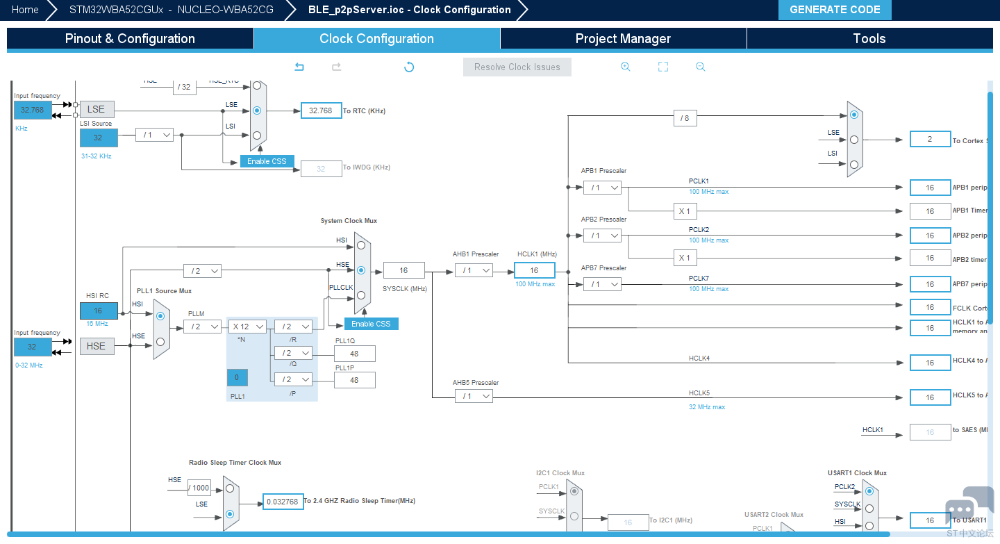

部分内容与教程不同,教程使用的是内部16MHz晶振,开始我选择了外部32MHz晶振,不知什么原因串口设置115200波特率,但实际是19200波特率,后又设置为内部16MHz晶振,就是115200波特率输出了。

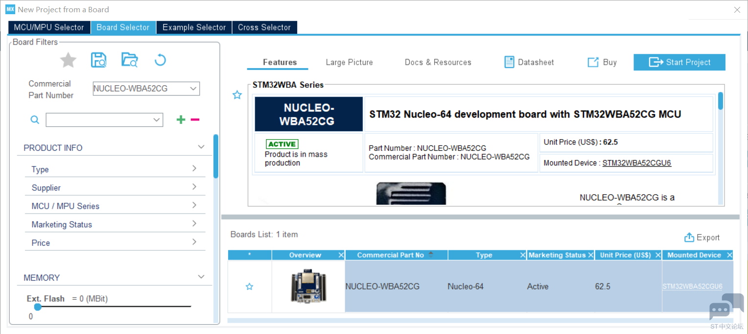

3.1 新建工程配置
3.1.1 使用开发板创建工程

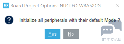

3.1.2 加载默认配置

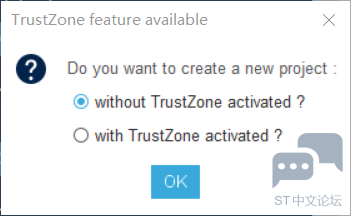

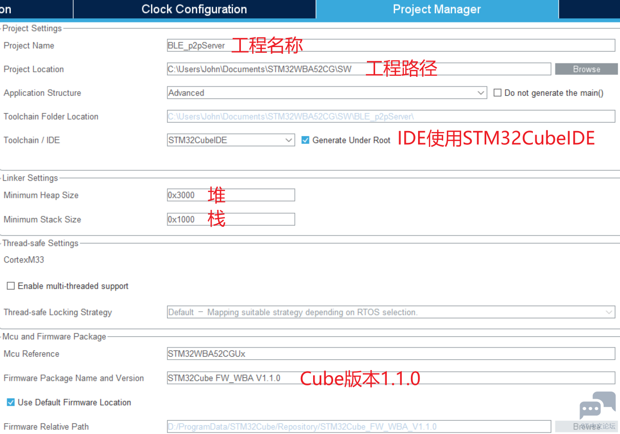

3.1.3 不使用TrustZone
3.1.4 配置工程

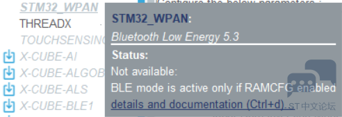

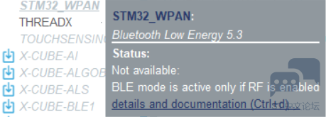

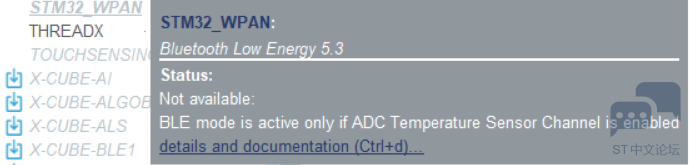

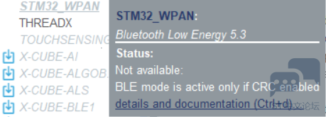

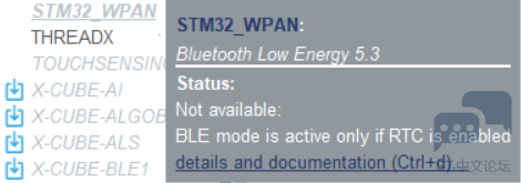

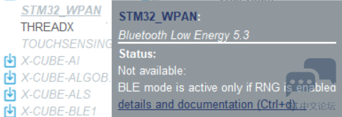

蓝牙相关配置在STM32_WPAN项,但它默认是灰色的,需要相继打开相关依赖配置,才能开启它的配置。将鼠标悬停在Middleware and Software Packs--->STM32_WPAN上会提示还需要哪些依赖配置,把所有依赖配置都完成后,才能开始STM32_WPAN的配置。

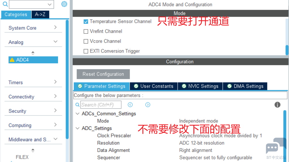

3.2.1 ADC配置

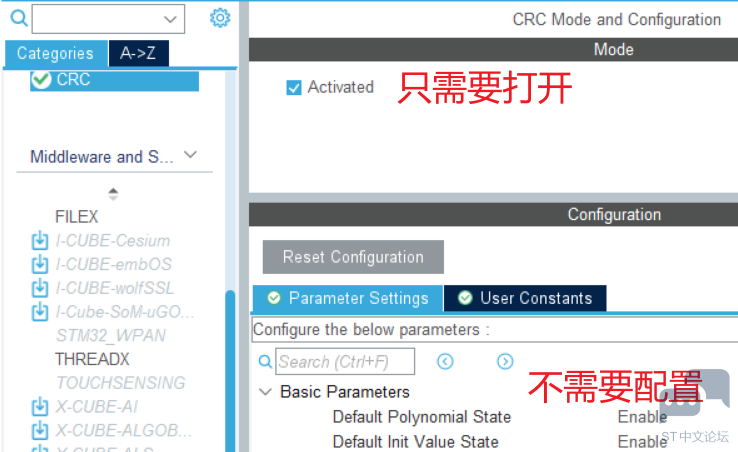

3.2.2 CRC配置

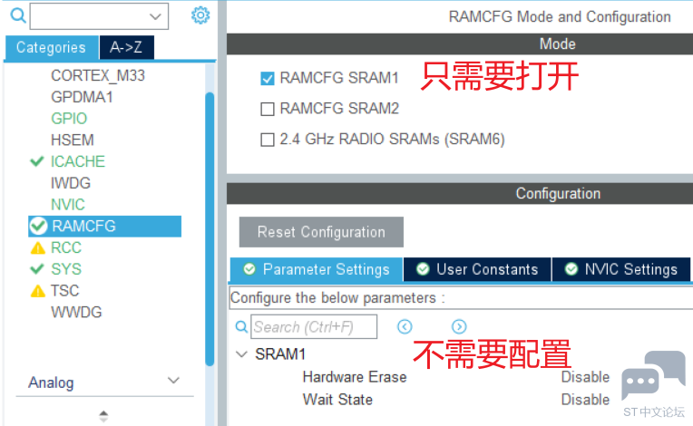

3.2.3 RAMCFG配置

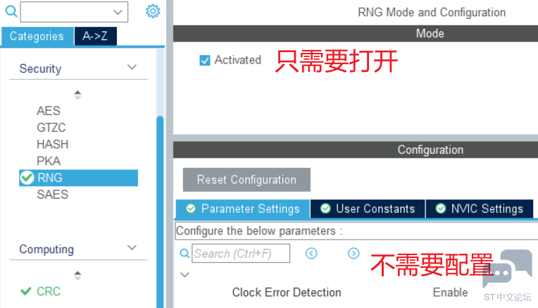

3.2.4 RNG配置

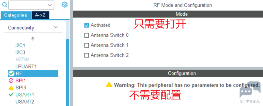

3.2.5 RF配置

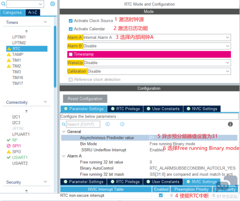

3.2.6 RTC配置
注意,RTC配置需要打开中断
配置完RTC发现可以配置STM32_WPAN了
3.2.7 时钟树配置
配置为HSI-16MHz,串口可以工作在115200bps
不知道为什么配置为外部32MHz时,同样串口配置了115200却工作在19200bps波特率,还没有找到原因

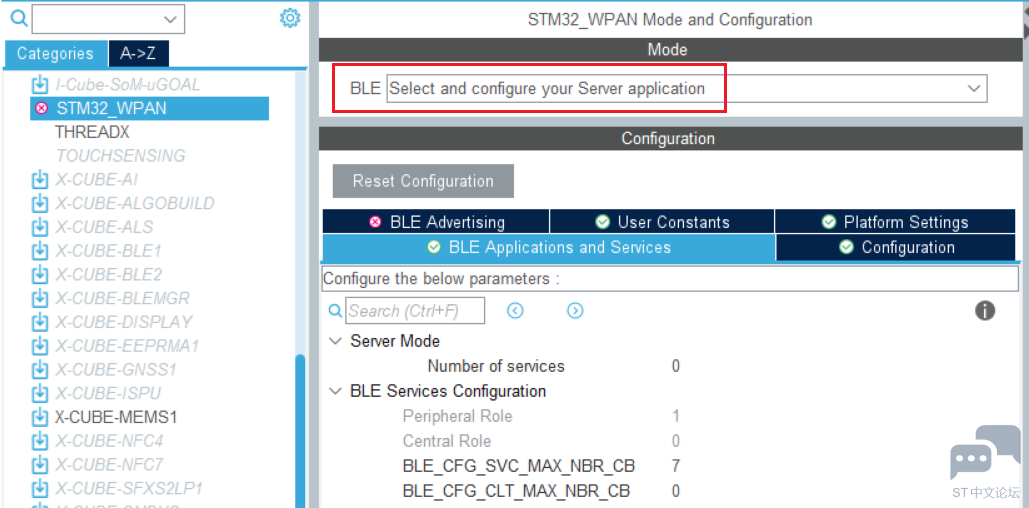

3.3 蓝牙配置
3.3.1 BLE选择配置服务器应用-蓝牙从机

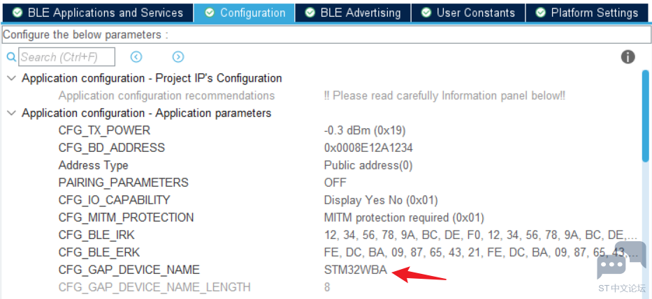

3.3.2 广播设置

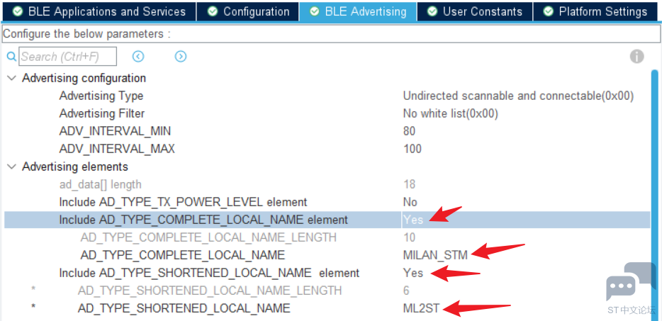

ML2ST是广播名称,GAP设备名称是STM32WBA

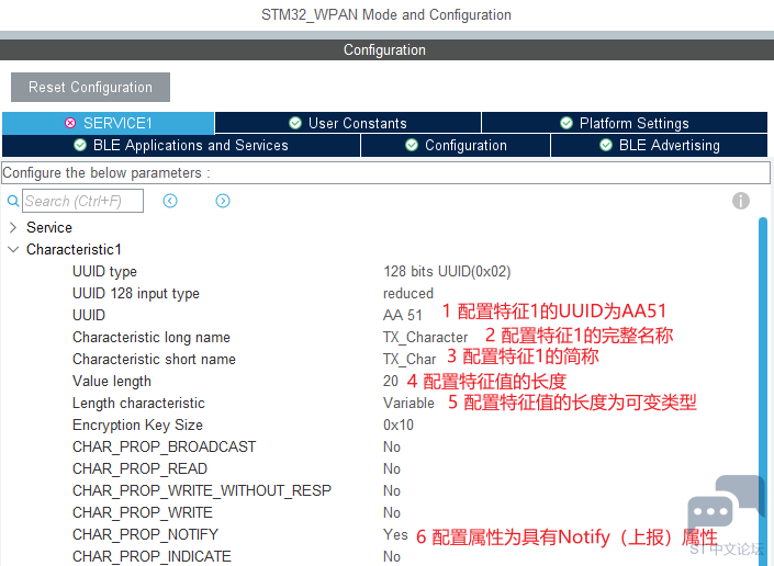

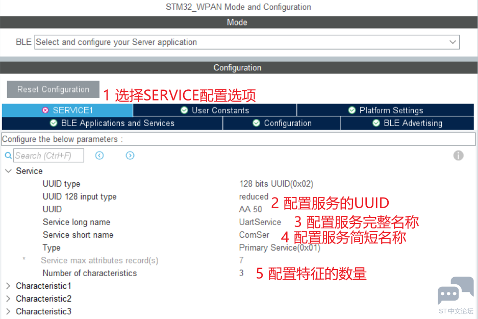

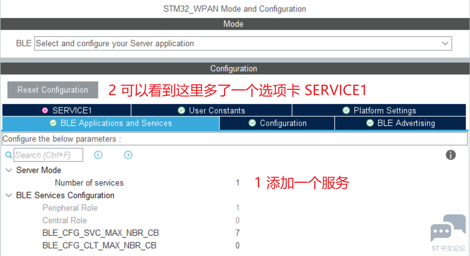

3.3.3 添加一个服务
3.3.4 配置服务
3.3.5 配置特征值1 上报数据特征

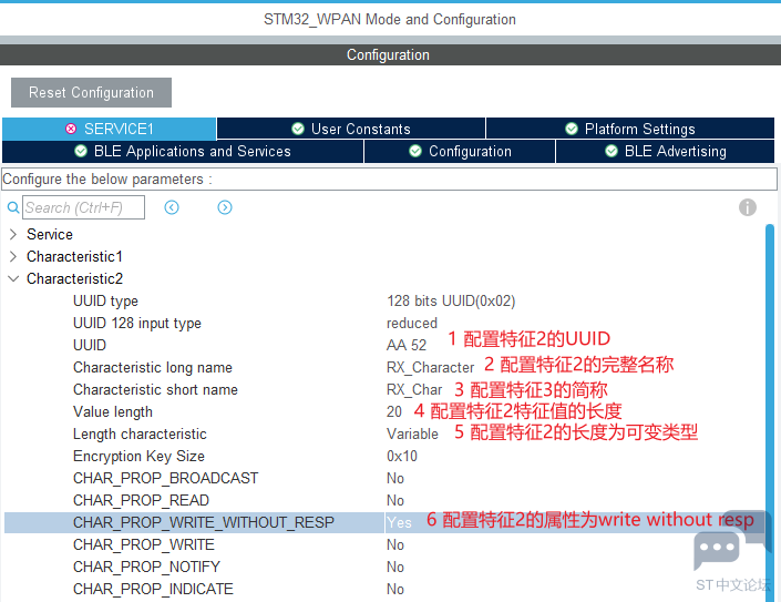

3.3.6 配置特征值2 写数据特征

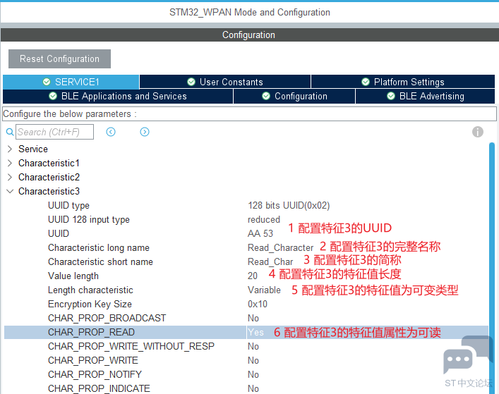

3.3.7 配置特征值3 读数据特征

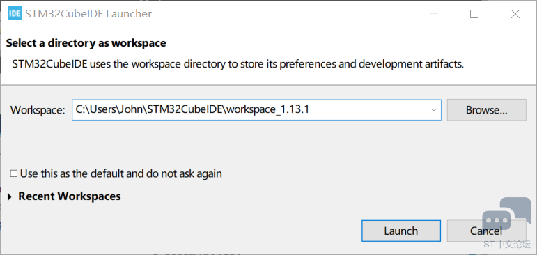

4 工程代码

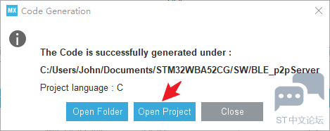

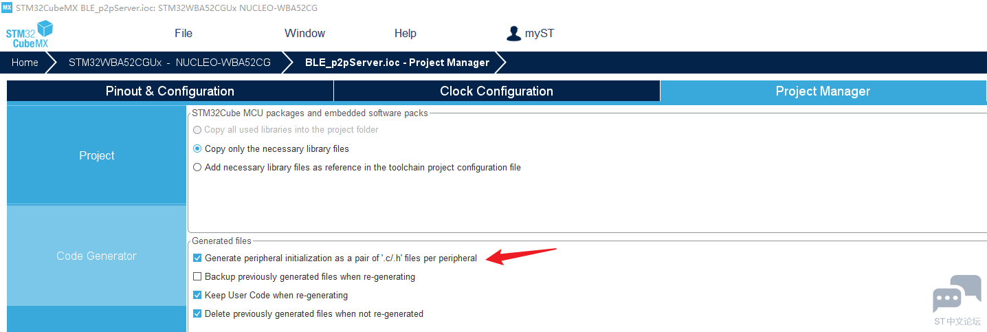

4.1 生成代码并打开工程

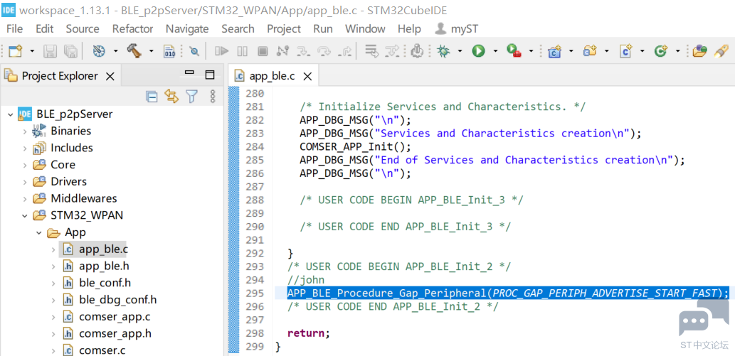

4.2 添加开始广播语句

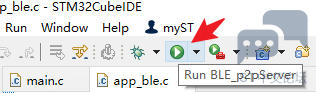

app_ble.c的APP_BLE_Init函数里面添加开始广播语句

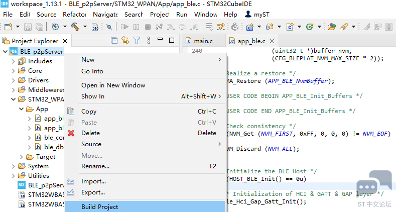

4.3 编译工程

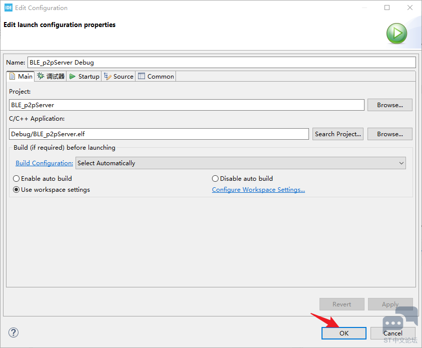

4.4 下载到开发板

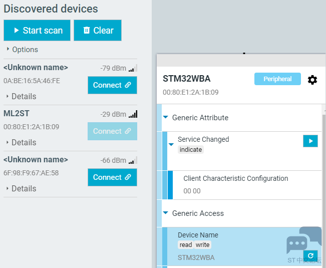

4.5 蓝牙搜索
至此,蓝牙从机已经可以被搜索到,后面是按照教程步骤添加串口打印蓝牙log信息

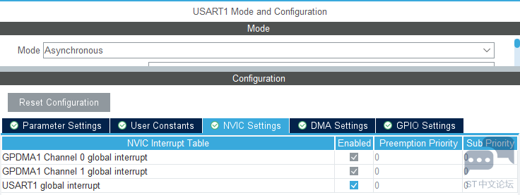

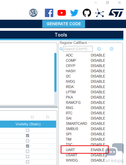

5.1 打开串口

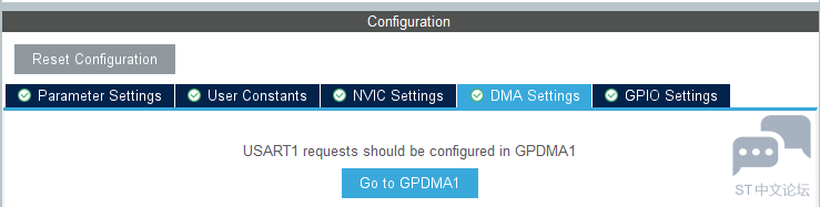

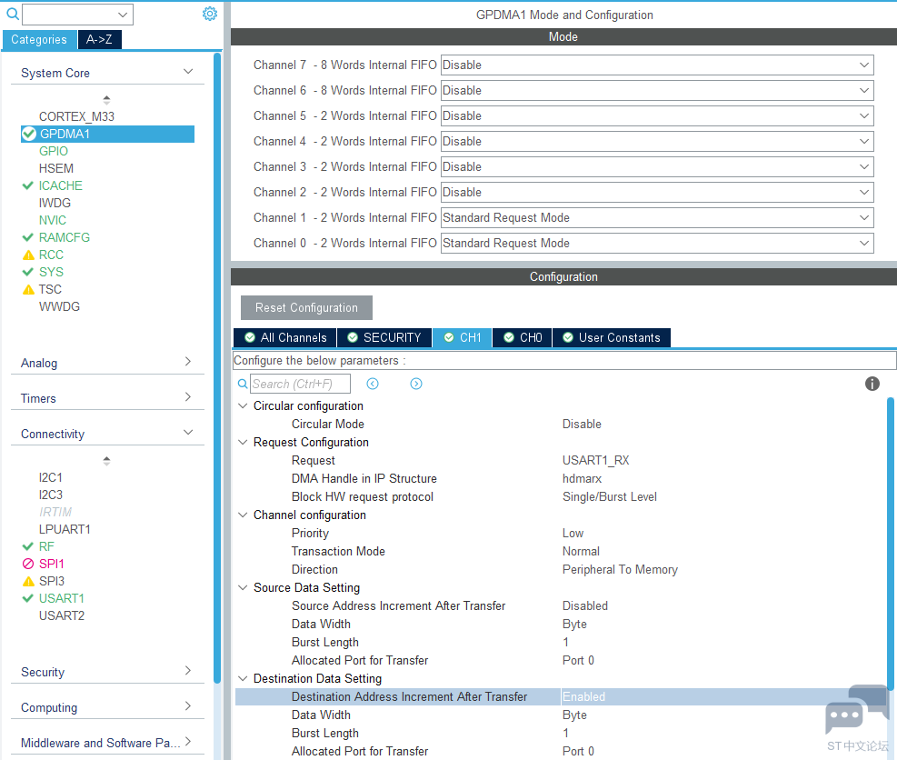

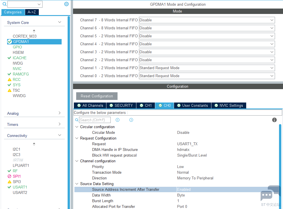

5.2 配置串口dma
5.3 配置串口发送dma
5.4 配置串口接收dma
5.5 使能串口中断
5.6 使能串口回调函数

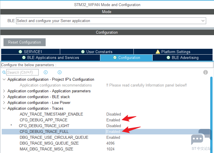

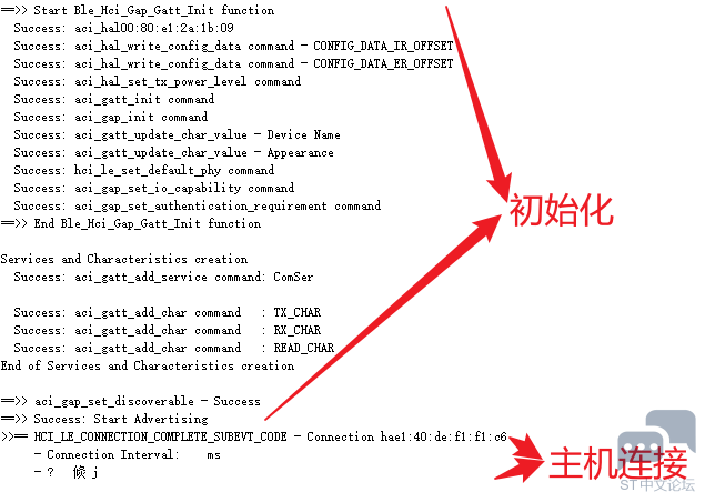

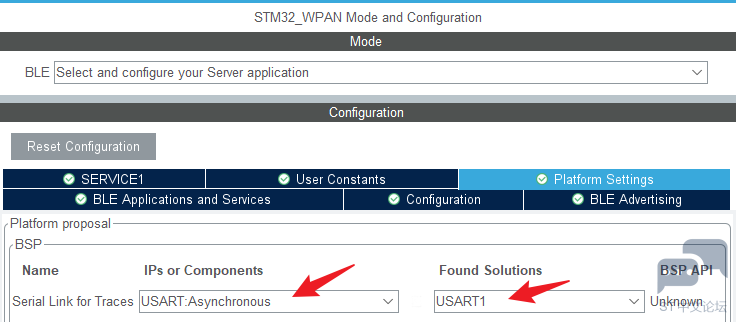

5.7 蓝牙log配置
5.8 生成代码、编译烧录后串口打印信息
