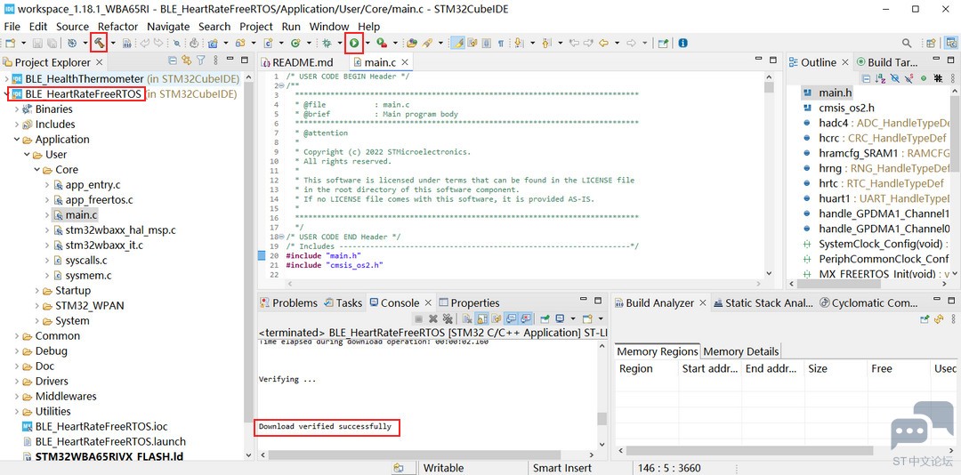

  • 运行 STM32CubeIDE 软件,导入目标示例工程 BLE_HeartRate ,
  • 工程路径为 F:\STM32Cube\Repository\STM32Cube_FW_WBA_V1.6.1\Projects\NUCLEO-WBA65RI\Applications\BLE\BLE_HeartRateFreeRTOS\STM32CubeIDE ;
  • 右键工程文件夹,编译例程(或点击工具栏小锤子按钮完成编译);
  • 连接开发板和电脑,点击工具栏的运行按钮,待提示 Download verified successfully 字样,表明完成上传;

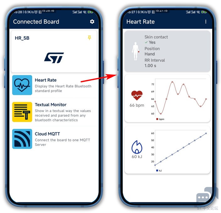

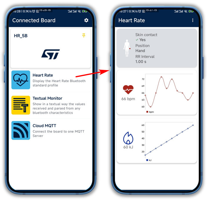

  • 手机安装 ST BLE Sensor 应用;
  • 开启手机蓝牙,打开应用,扫描设备并连接;
动态数据
查看 Heart Rate 选项,获取实时心率、能量消耗等信息;
动态展示

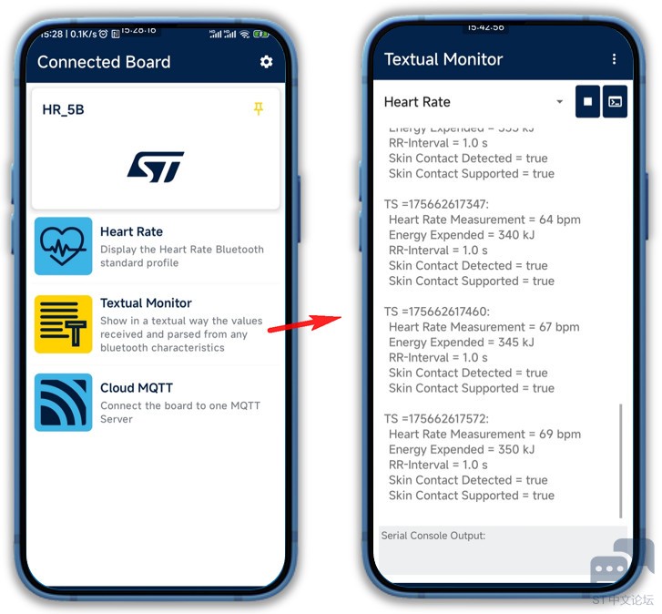

文字模式
查看 Textual Monitor 选项,获取实时文字监测信息;

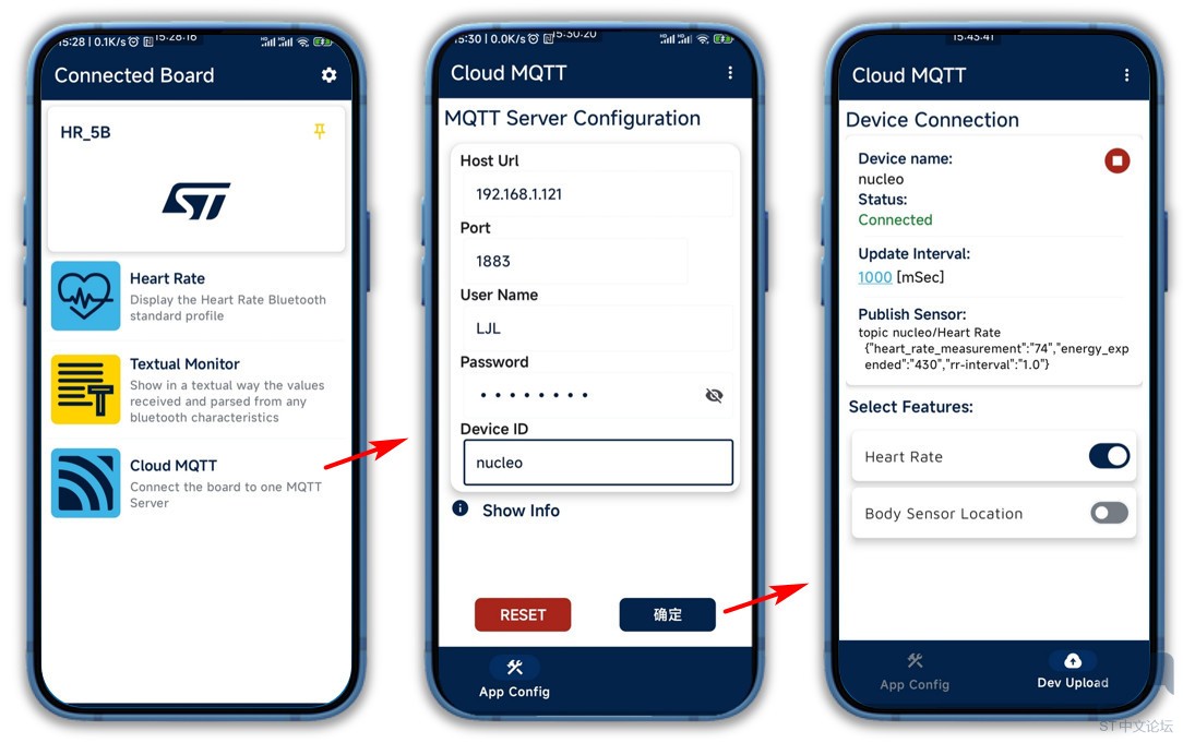

MQTT 上传
  • 进入 Cloud MQTT 选项,输入 MQTT Broker 所在服务器或电脑 ip 地址、端口号、客户端名称等信息;
  • 点击确定,进入 Dev Upload 选项;
  • 点击运行按钮,开始通过 MQTT 协议向云端发送消息,内容见 Publish Sensor 项;

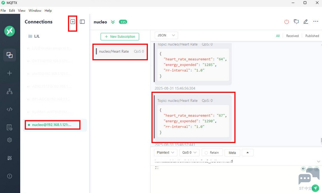

MQTTX 测试
  • 使用 MQTTX 软件作为 MQTT 终端对开发板发送的消息进行接收测试;
  • 下载安装并打开 MQTTX 软件,新建连接;
  • 输入 MQTT 服务器 ip 地址、客户信息等,确定并连接;
  • 根据 ST BLE Sensor 的 Device ID 添加订阅主题,如 nucleo/Heart Rate ,以接收消息;
以 JSON 格式接收数据,获取到数据的格式如下
  "heart_rate_measurement": "73",
  "energy_expended": "3085",
  "rr-interval": "1.0"
三组数据分别表示心率、能耗、RR间期。

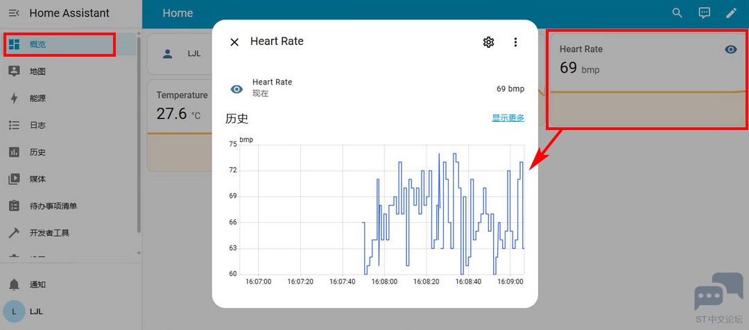

Home Assistant 连接
  • 打开 Home Assistant 配置文件,添加代码
mqtt:
  sensor:
    - name: "Heart Rate"
      state_topic: "nucleo/Heart Rate"
      suggested_display_precision: 1
      unit_of_measurement: "bmp"
      value_template: "{{ value_json.heart_rate_measurement }}"
  • 重新加载 YAML 配置;
  • 依次进入概览 - 编辑仪表盘 - 添加卡片 - 传感器,选择 Heart Rate 选项即可;
  • 刷新页面,即可获取 MQTT 消息提取到的实时心率数据,并保持动态更新;
  • 点击卡片,可获取心率演化曲线;
