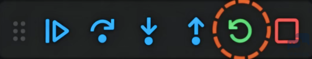

调试工具栏新功能:快速重置按钮 此前的扩展版本仅提供VS Code标配的默认C/C++调试启动工具栏,其中仅包含一个用于重启调试会话的按钮(如下图红圈)。本次更新则新增了一项专属功能。

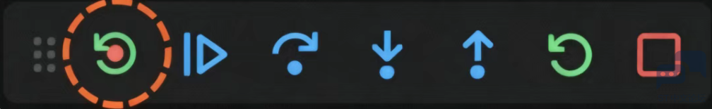

核心亮点:新增独立的快速重置按钮(如下图左侧红圈示意),支持开发者在不重新构建项目、不重新烧录固件的前提下,立即重启调试会话。

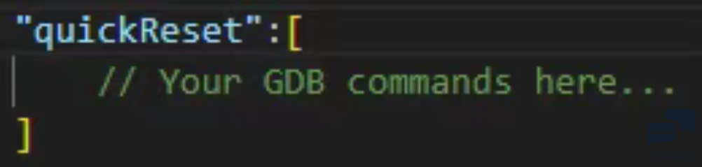

工作机制:默认情况下,该按钮会触发一组GDB命令序列,完成对MCU内核与外设的重置操作;若配置了runEntry属性,系统会在程序入口处自动暂停。

功能对比:简而言之,新增的快速重置按钮实现了目标设备的瞬时重置;而原有的标准重置按钮,需要先停止当前运行的调试会话,再调用重新构建与重新烧录流程,即便是小型代码项目,这一过程也需要5-10秒。后续VS Code的更新计划中,还将新增快速烧录与快速重置的独立专用按钮。 增量烧录功能支持 针对使用ST-LINK调试器并搭配ST-LINK GDB服务器的开发者,本次更新正式引入增量烧录功能(默认处于禁用状态)。
