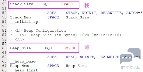

从上面的描述可以看得出来,在代码中是如何占用堆和栈的。可能很多人还是无法理解,这里再结合STM32的开发过程中与堆栈相关的内容来进行讲述。 如何设置STM32的堆栈大小? 在基于MDK的启动文件开始,有一段汇编代码是分配堆栈大小的。

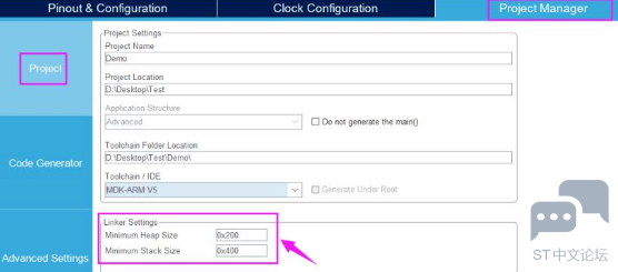

这里重点知道堆栈数值大小就行。还有一段AREA(区域),表示分配一段堆栈数据段。数值大小可以自己修改,也可以使用STM32CubeMX数值大小配置,如下图所示。
STM32F1默认设置值0x400,也就是1K大小。7 N: g r( V) _( Y2 {9 s* Y7 U

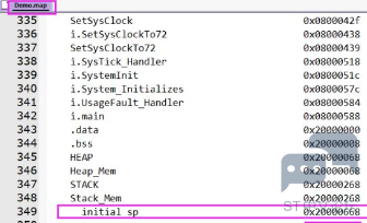

这里要强调一点:传递指针只占4字节,如果传递的是结构体,就会占用结构大小空间。提示:在函数嵌套,递归时,系统仍会占用栈空间。 堆(Heap)的默认设置0x200(512)字节。 3 p+ h7 w: a, k |: s. e- x* L7 e 大部分人应该很少使用malloc来分配堆空间。虽然堆上的数据只要程序员不释放空间就可以一直访问,但是,如果忘记了释放堆内存,那么将会造成内存泄漏,甚至致命的潜在错误。 MDK中RAM占用大小分析 经常在线调试的人,可能会分析一些底层的内容。这里结合MDK-ARM来分析一下RAM占用大小的问题。在MDK编译之后,会有一段RAM大小信息:
这里4+6=1640,转换成16进制就是0x668,在进行在调试时,会出现:

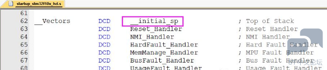

这个MSP就是主堆栈指针,一般我们复位之后指向的位置,复位指向的其实是栈顶:
而MSP指向地址0x20000668是0x20000000偏移0x668而得来。具体哪些地方占用了RAM,可以参看map文件中【Image Symbol Table】处的内容:【付费】STM32嵌入式资料包
