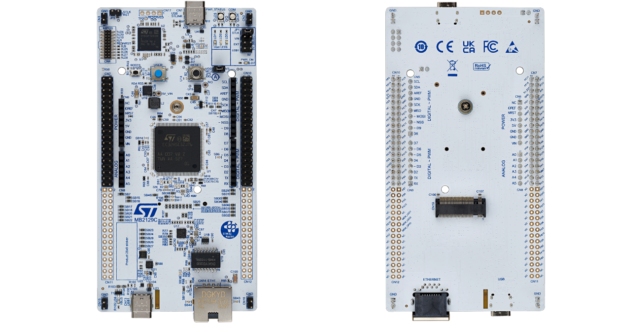

NUCELO-H5E5ZJ开发板主要特性如下:
  • 芯片型号为STM32H5E5ZJT6,内核为Cortex-M33,支持TrustZone,最高主频250MHz,芯片内部集成4Mbytes Flash和1.5MbytesSRAM;
  • 符合IEEE-802.3-2000标准的Ethertnet接口;
  • 高速USB Type C接口;
  • 三个用户LED;
  • 复位、Boot mode和用户按键;
  • 32.768kHz低速晶振和48MHz高速晶振;
  • 多种功能接口:百兆以太网、Arduinon接口、M.2存储接口;

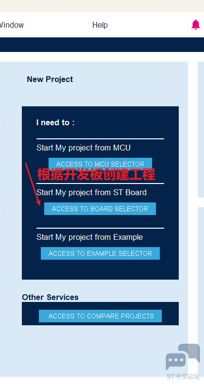

STM32CubeIDE和Keil都支持开发板的开发,STM32官方提供的示例工程主要在STM32CubeIDE平台,配合CubeMX配置外设和软件组件、生成相应的驱动和组件代码,NUCELO-H5E5ZJ的功能探索很方便。

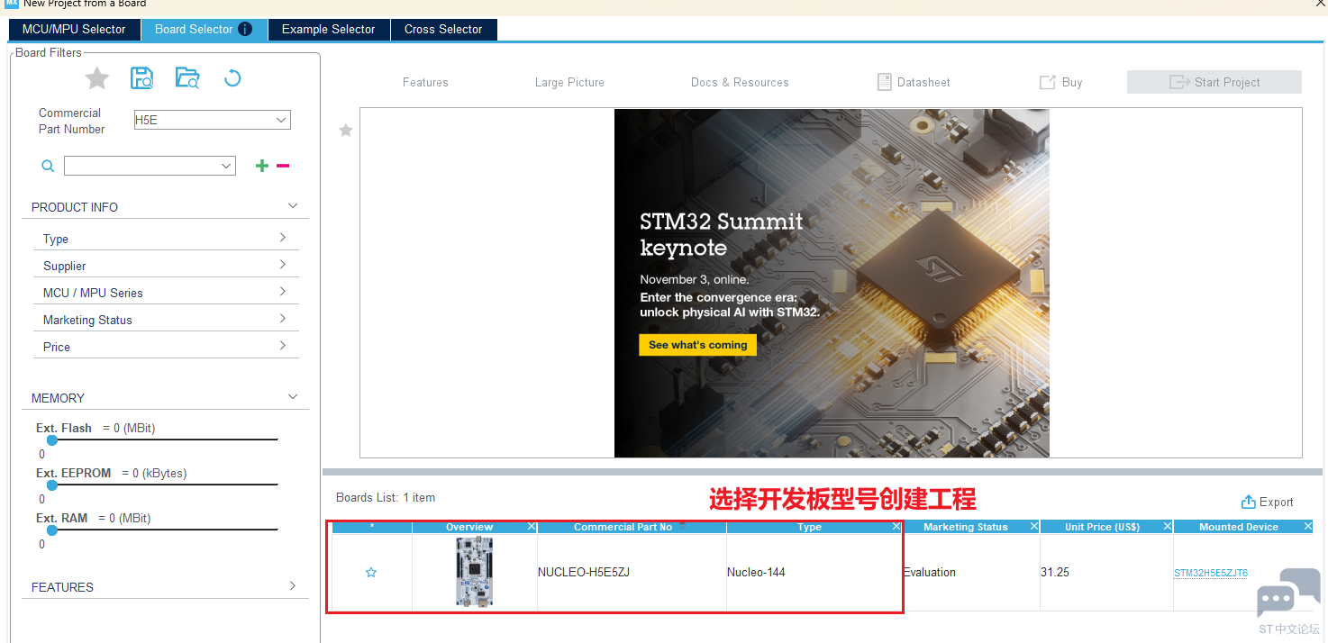

CubeMX中选择根据开发创建工程
选择NUCELO-H5E5ZJ匹配硬件。

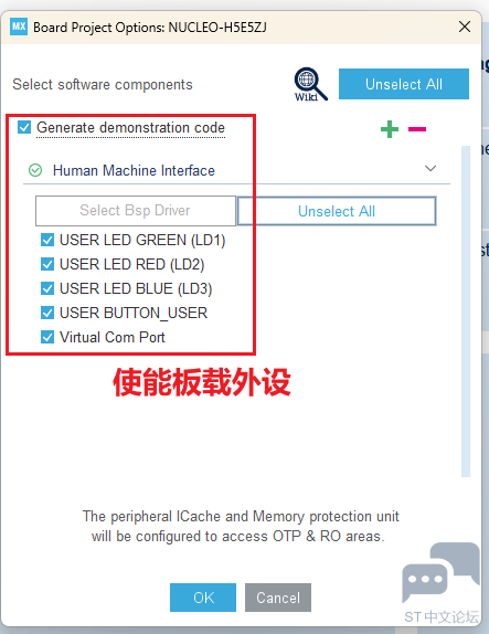

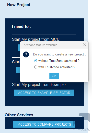

Cortex-M33支持TrustZone,可配置TrustZone的使能状态。
ST的开发板配套有对应的BSP,用于快速生成可用的驱动代码。

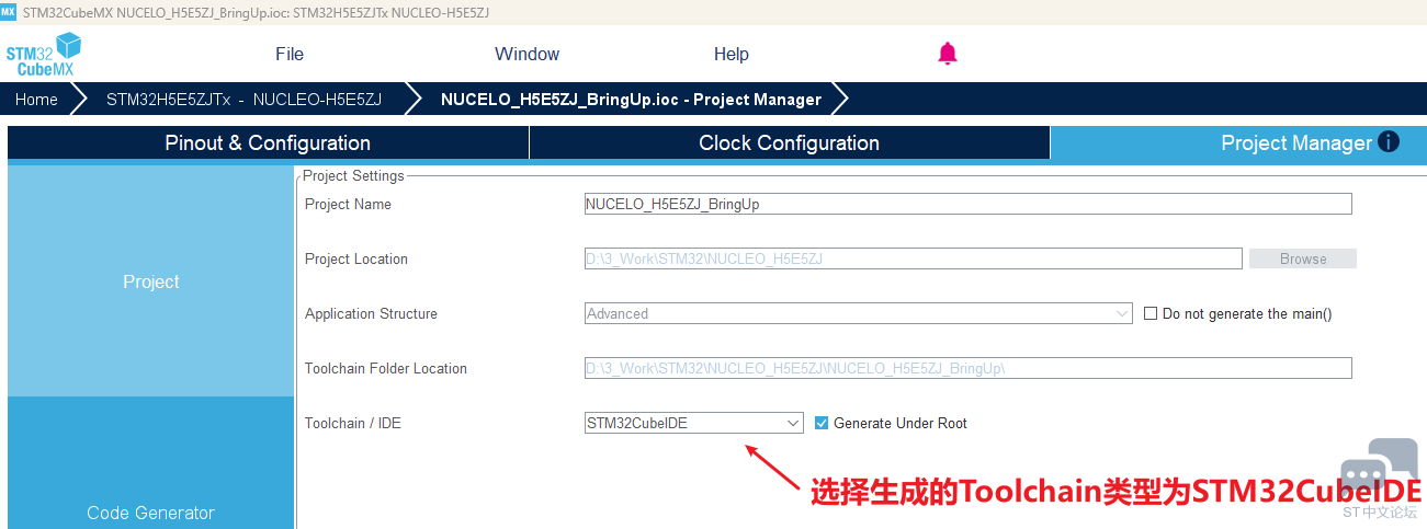

创建完成,选择生成的代码使用的工具链类型,保存并生成代码
生成的工程的文件夹目录结构如下,"Drivers->BSP->STM32H5xx_Nucleo"中的代码为开发板的LED、按键和串口的驱动代码。

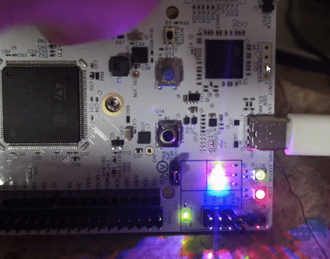

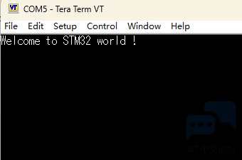

烧录程序到开发板,使用串口工具连接ST-Link的COM端口,查看开发板打印的信息如下。
通过按键中断控制板载LED灯的亮灭。
