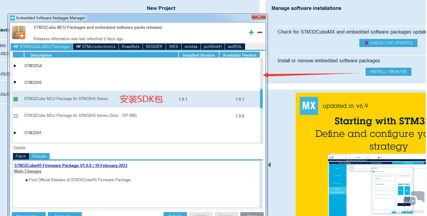

打开STM32CubeMX,找到右边安装H5的sdk库。

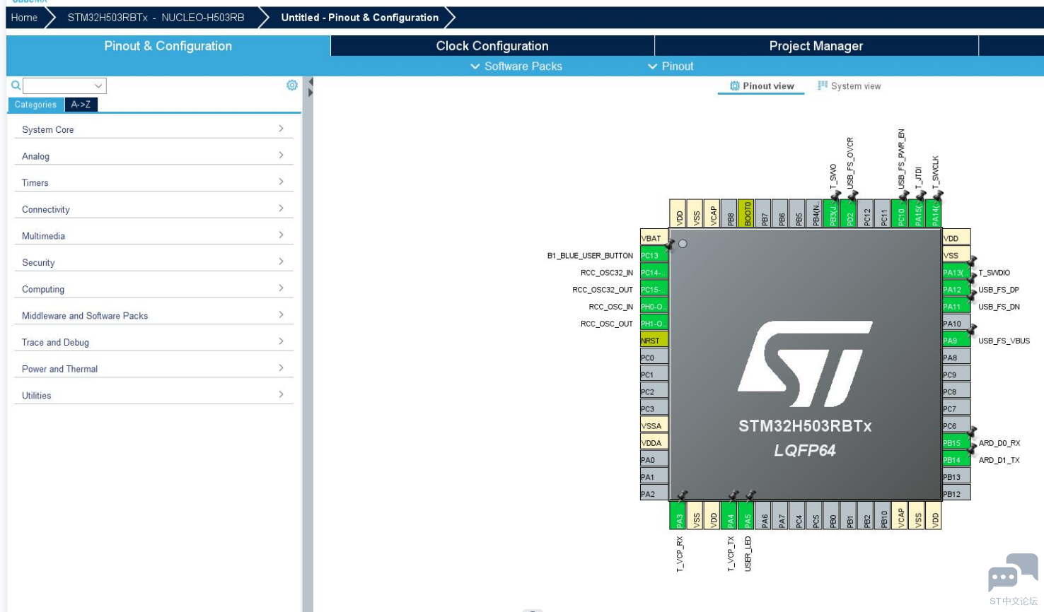

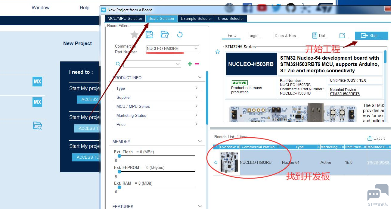

然后按开发板开始,选择NUCLEO-H503RB开发板新建工程。
新建工程完成后进入引脚功能配置。

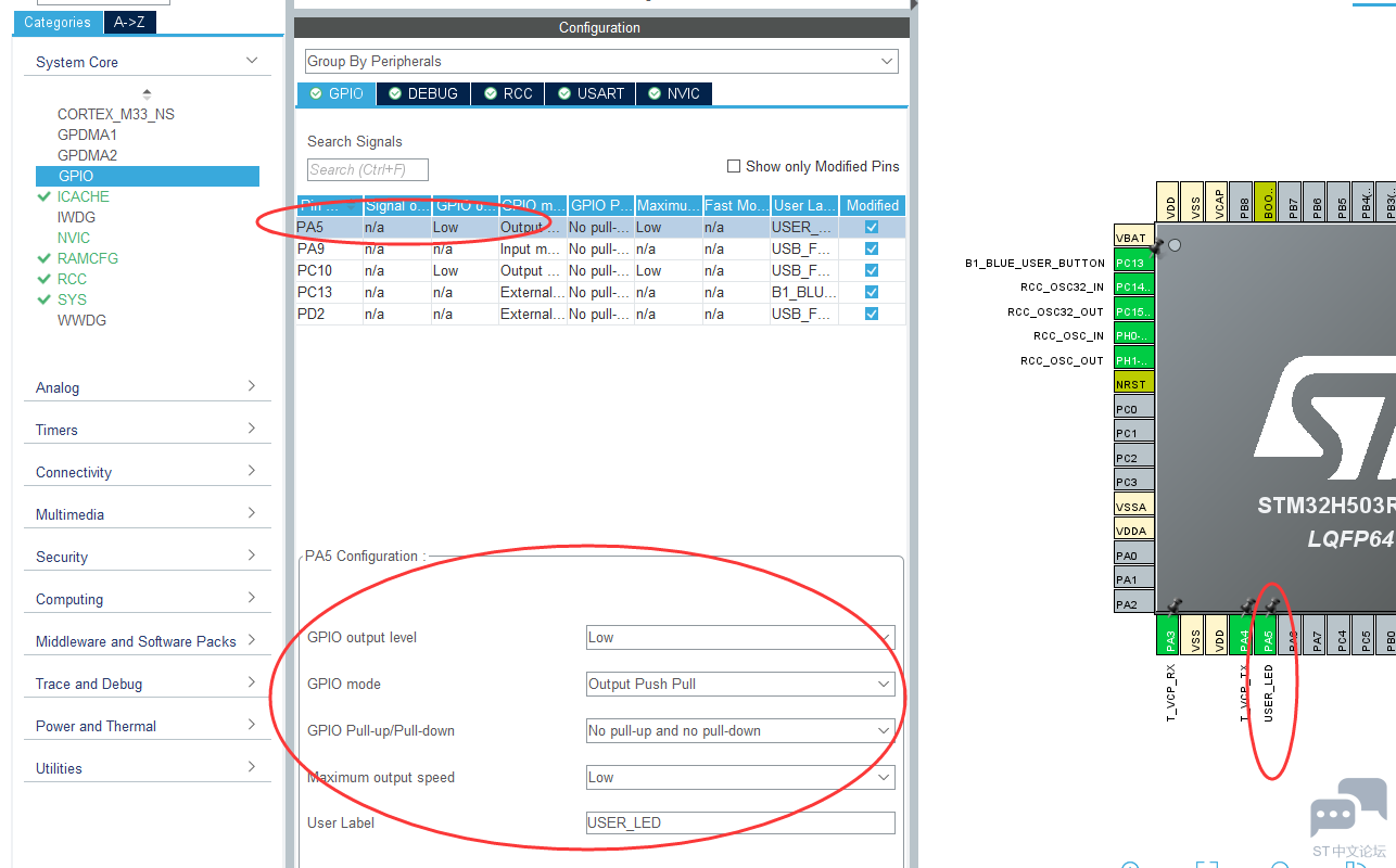

led灯是PA5脚,配置输出模式。

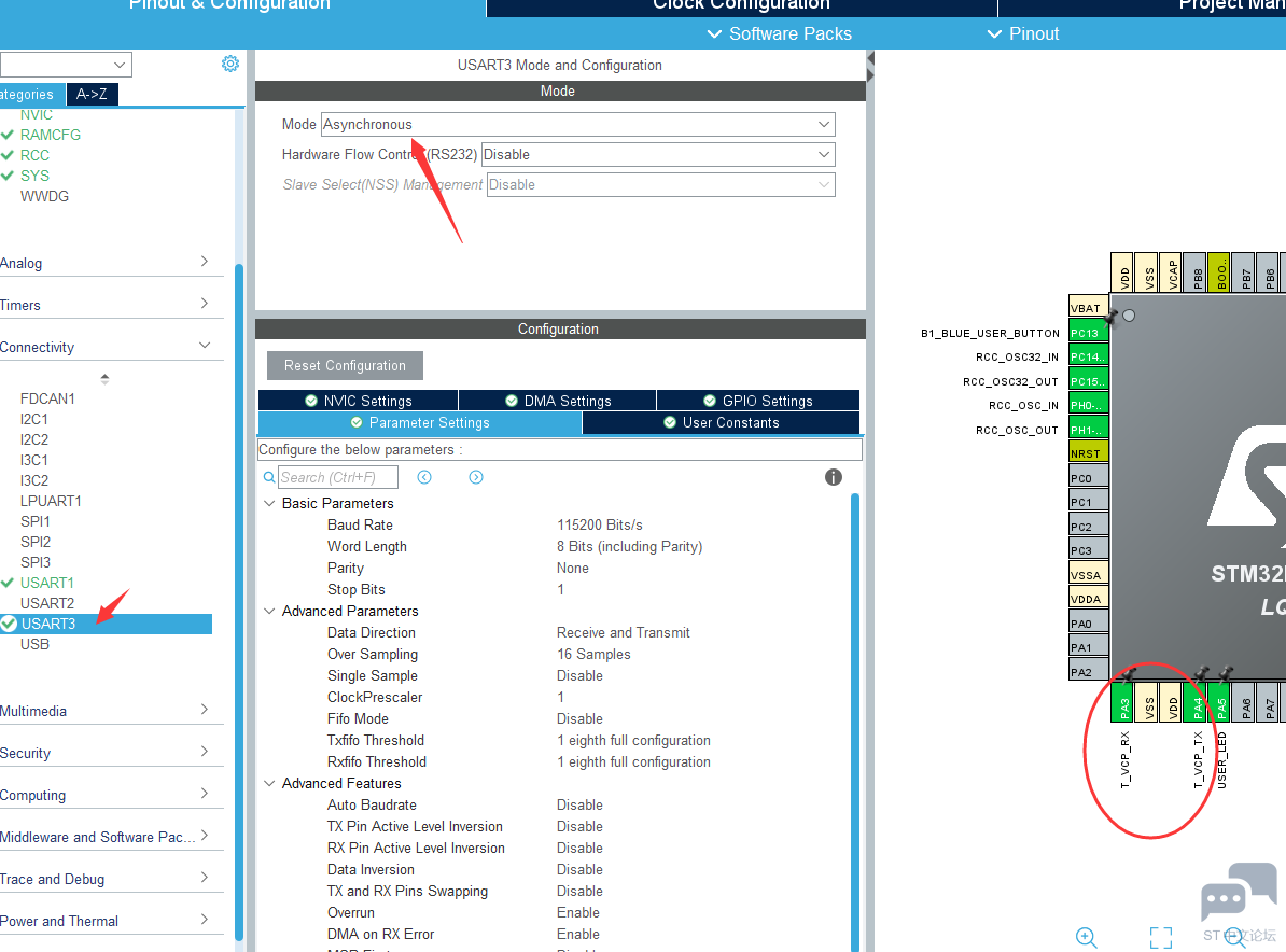

下载器连接的是串口3,下面配置串口3,基本是默认配置了。

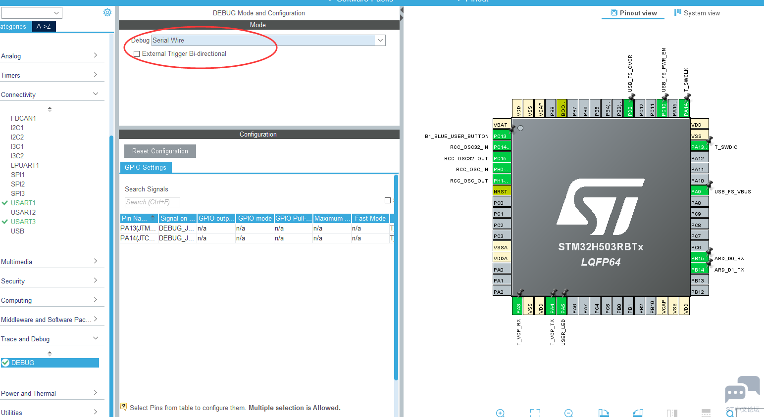

再就是DEBUG选择SW模式,只用2个脚。

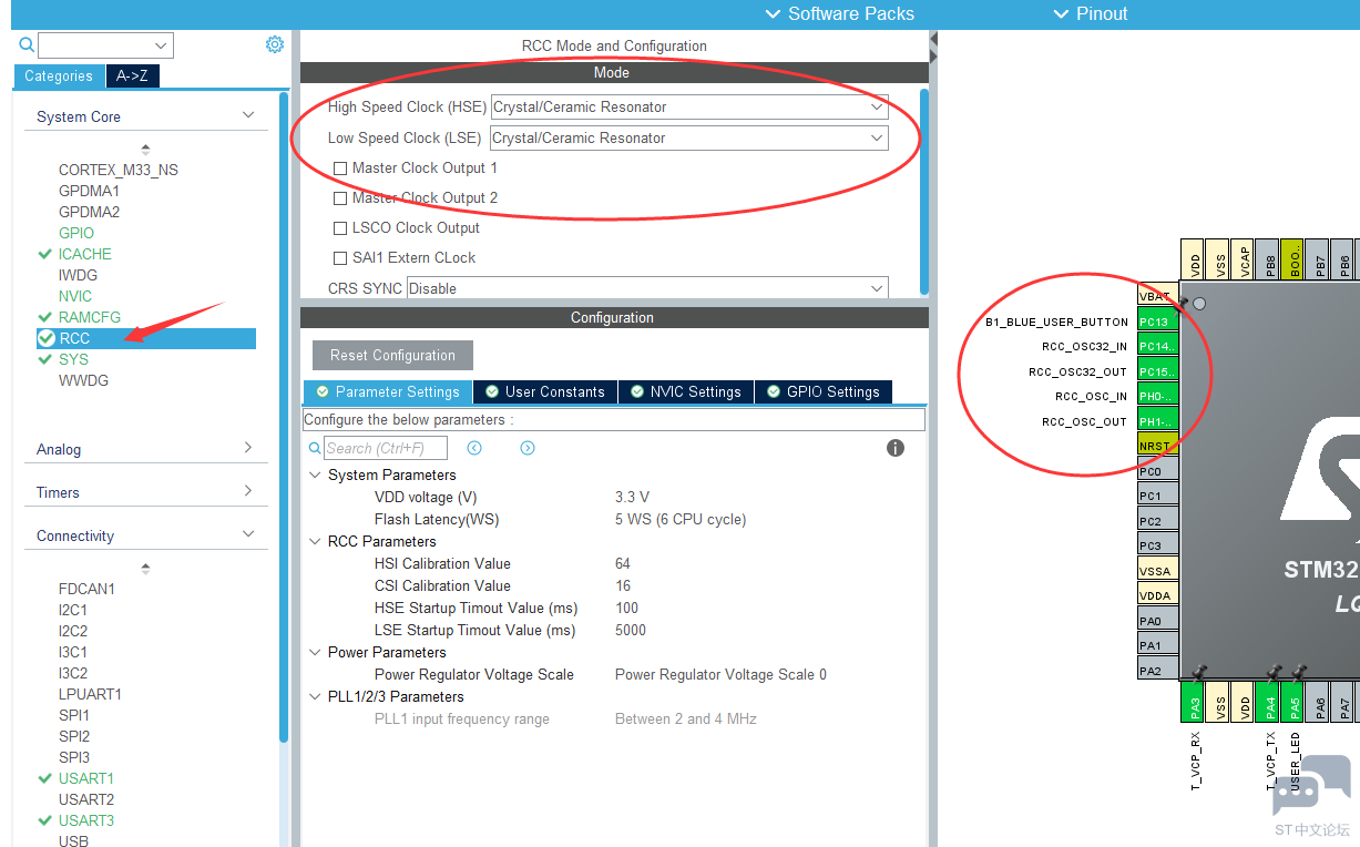

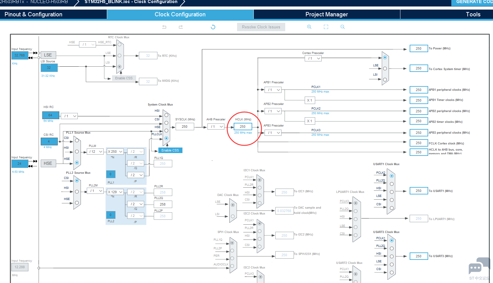

好了,点灯和串口调试基本只需配置这一些了,再就是时钟配置了。使用外部时钟时就需要打开外部时钟的引脚配置。
下一步设置时钟。最大可达250MHz。

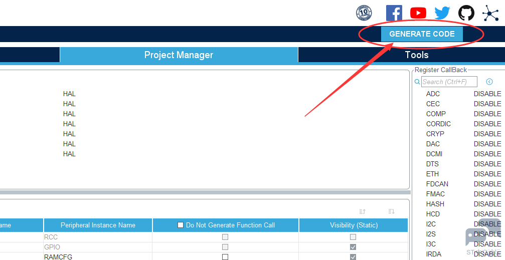

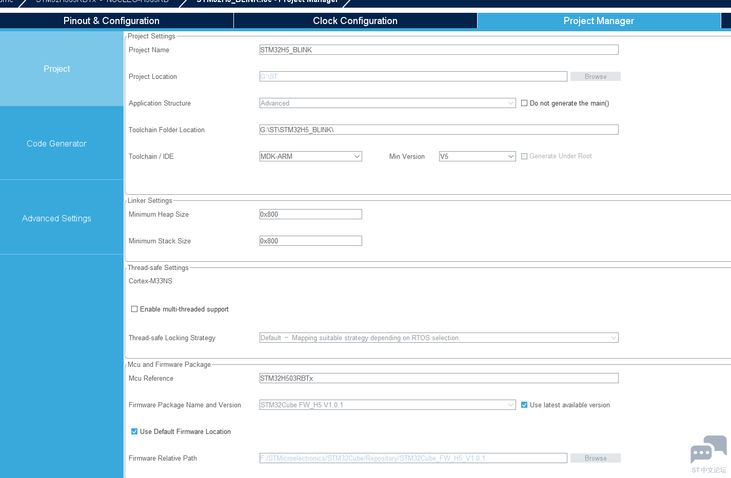

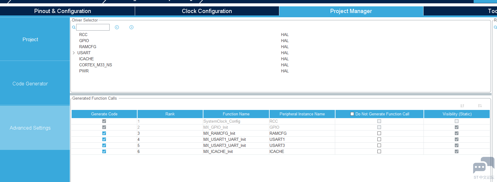

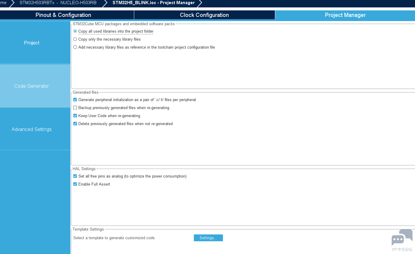

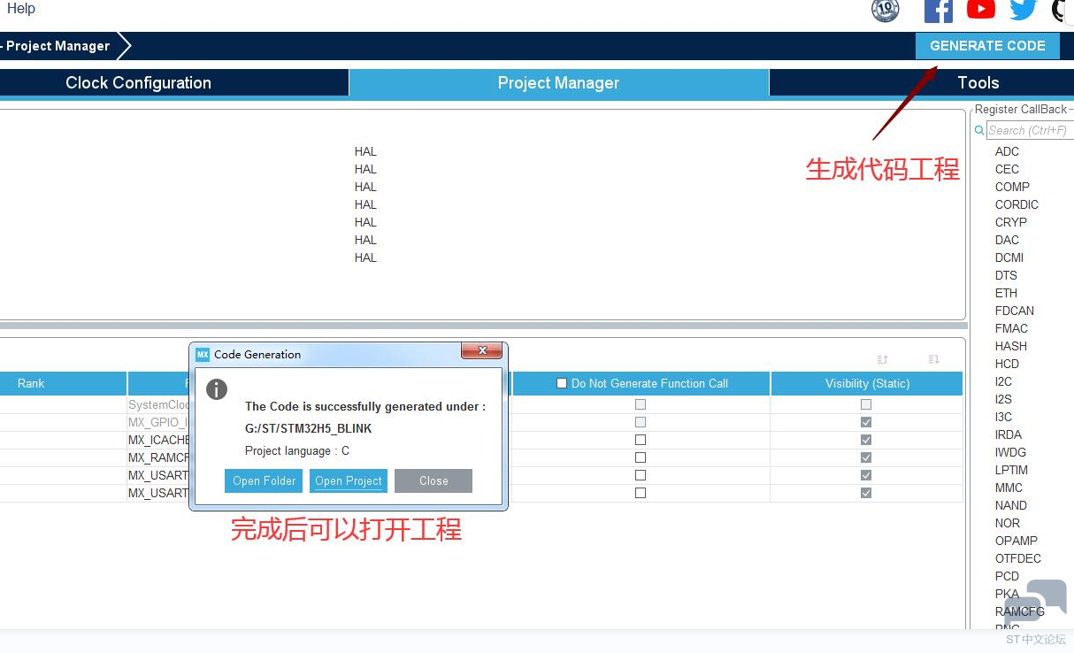

程序项目配置。
下面就可以点右上角生成软件工程了。

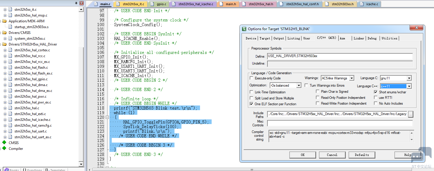

打开keil工程之后就可以添加自己的代码了。
volatile uint32_t g_systickCounter;
void SysTick_DelayTicks(uint32_t n)
    g_systickCounter = n;
    while (g_systickCounter != 0U){;}
int stdout_putchar (int ch)
    HAL_UART_Transmit(&huart3, (uint8_t *)&ch, 1, 100);
    return ch;
int fputc(int ch,FILE *f)
    return stdout_putchar(ch);

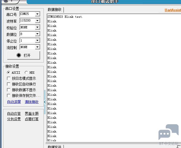

printf("STM32H503 Blink test.\r\n");
  while (1)
      HAL_GPIO_TogglePin(GPIOA,GPIO_PIN_5);
      SysTick_DelayTicks(100);
      printf("Blink.\r\n");
    /* USER CODE END WHILE */
    /* USER CODE BEGIN 3 */

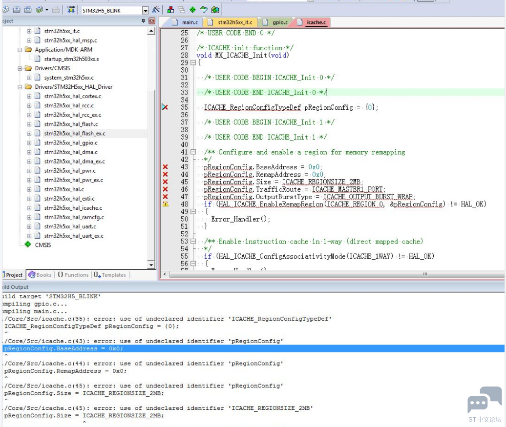

配置优化选项:

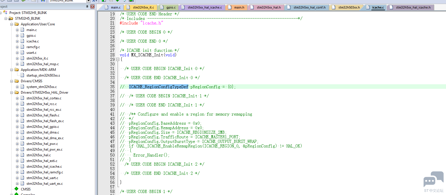

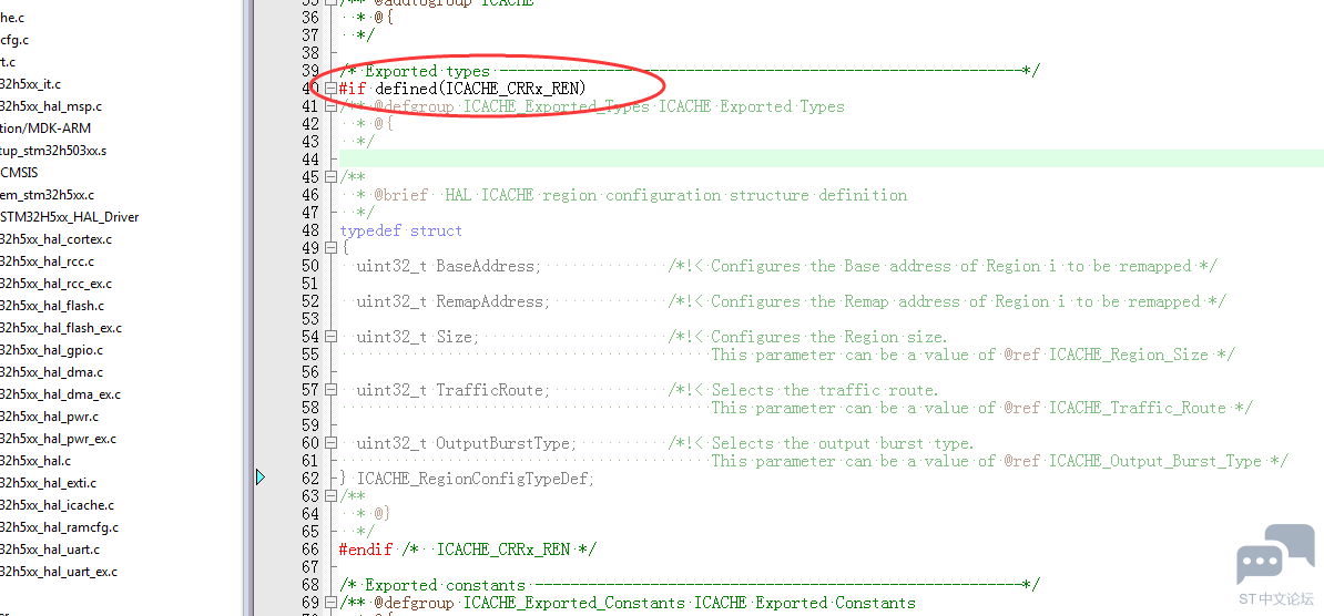

编译一下,居然出错了。
发现是这个宏定义没有,ICACHE_CRRx_REN,整个工程都搜了遍,没找到为啥缺了这个。
先不管了,把错误部分屏蔽,主要就是ICACHE部分。

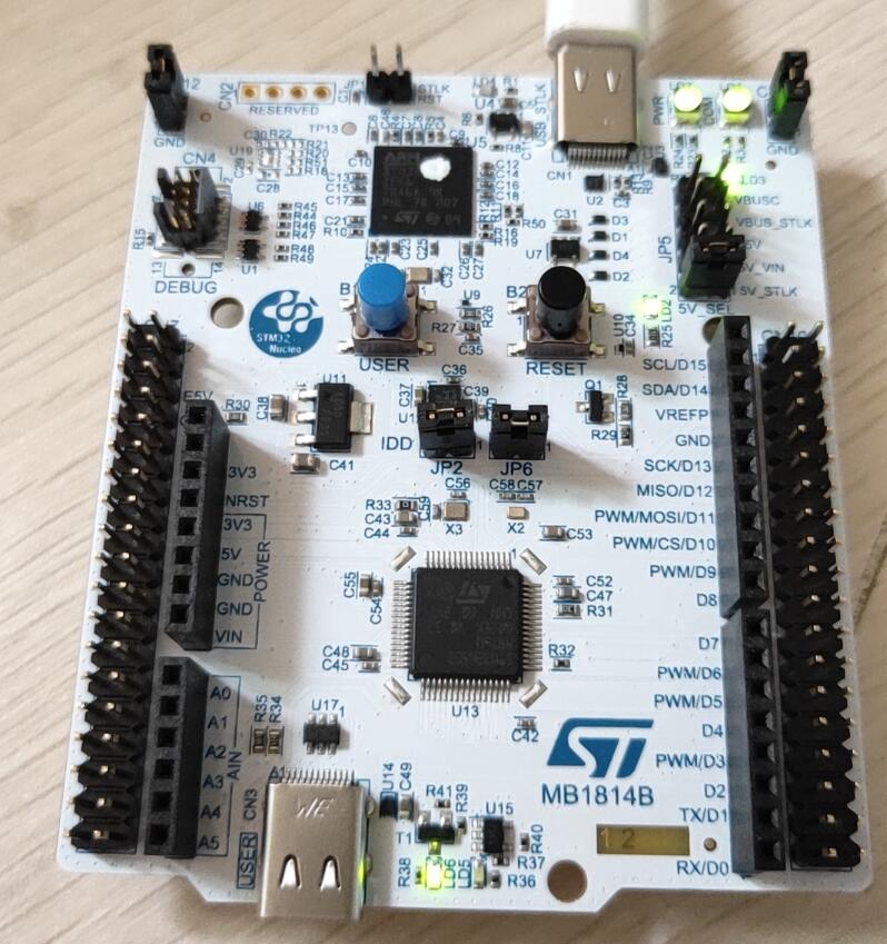

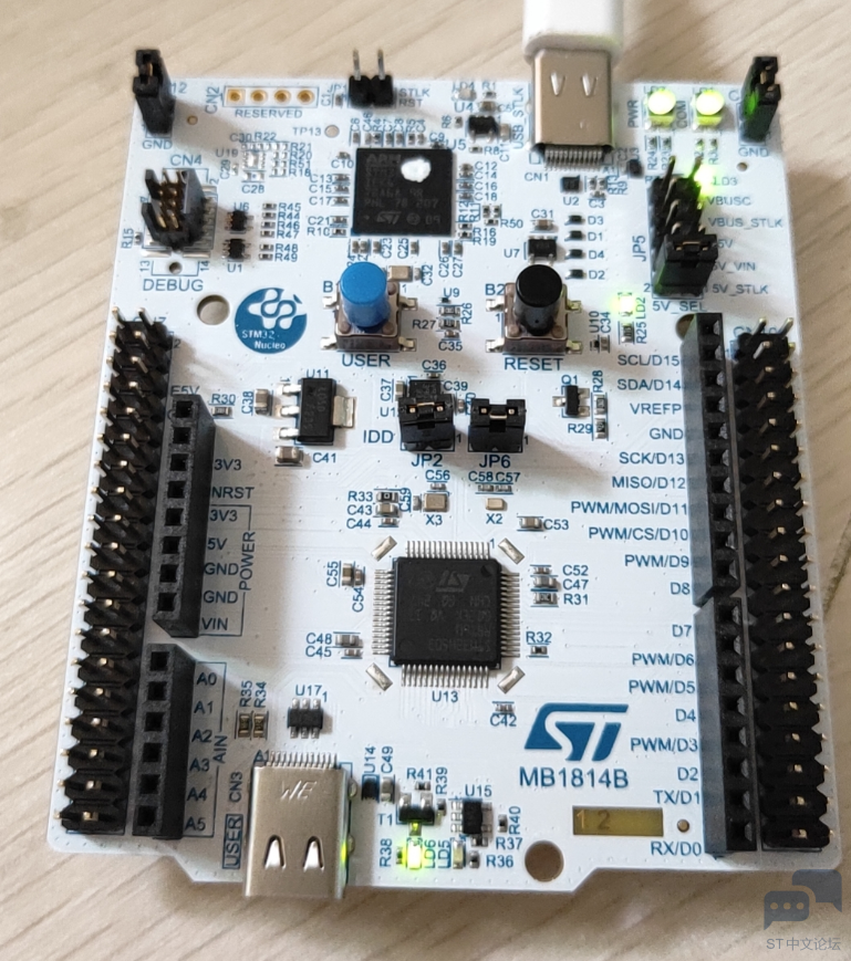

可以看到灯闪烁了,串口输出正常了。
