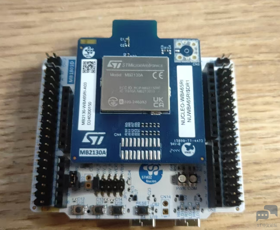

开发板实物如下:

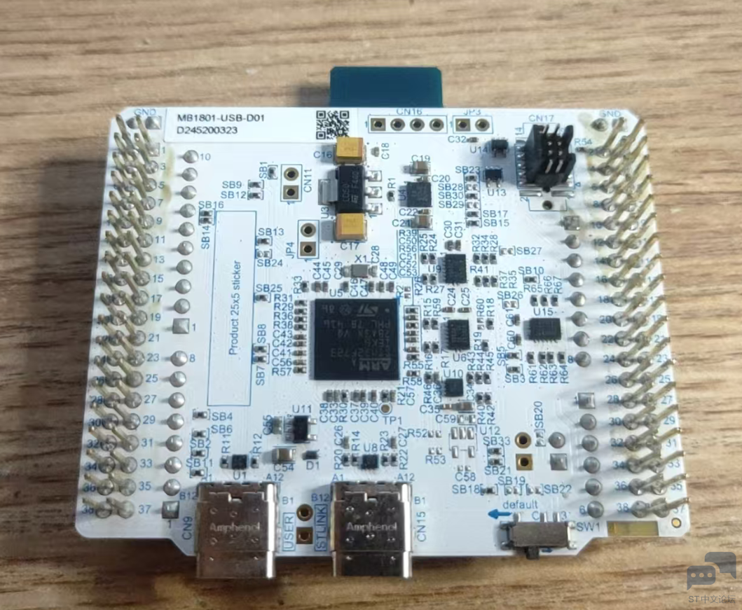

板子正面
板子背面

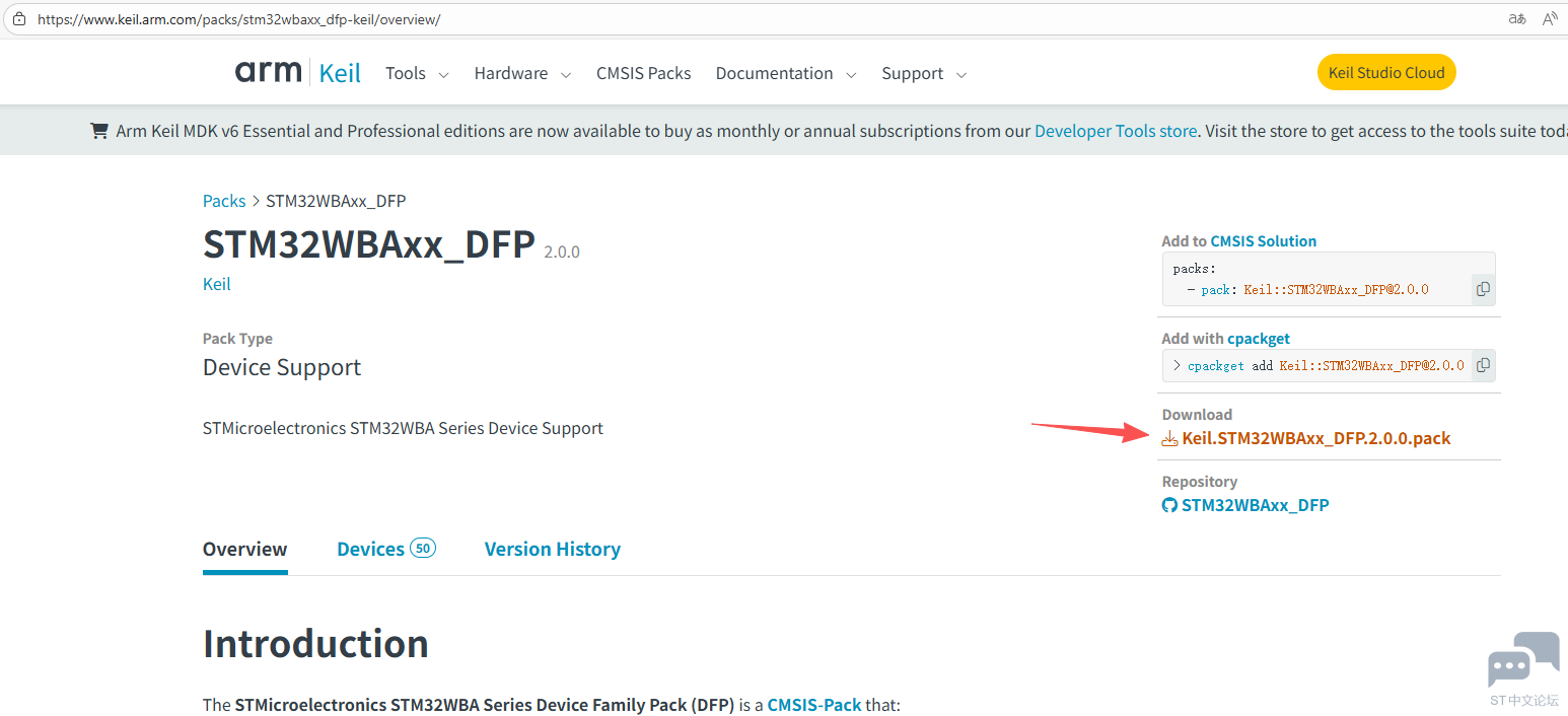

这里使用keil开发,首先要下载keil的设备支持包pack。然后安装keil支持包。

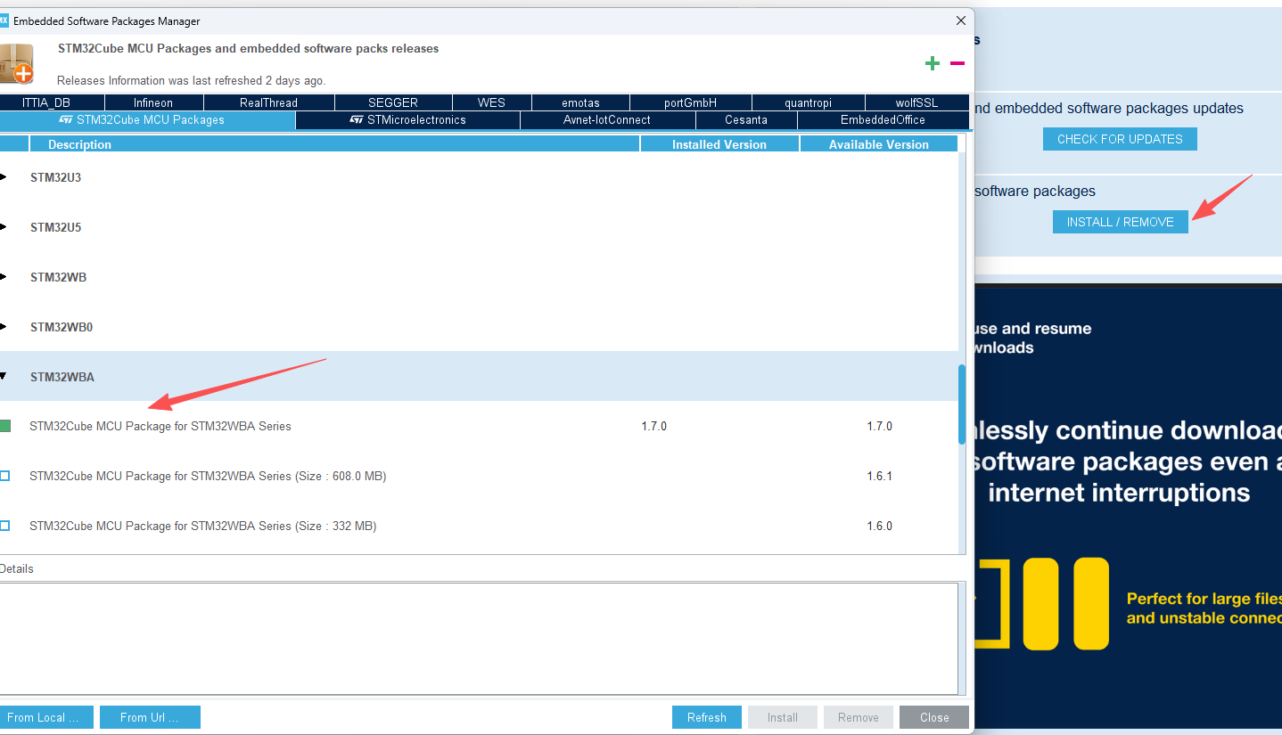

接着打开STM32CubeMX,安装STM32WBA65的SDK库。

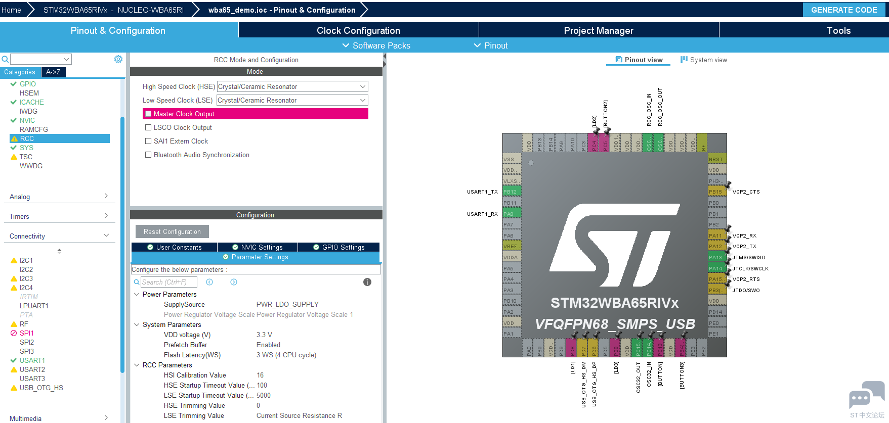

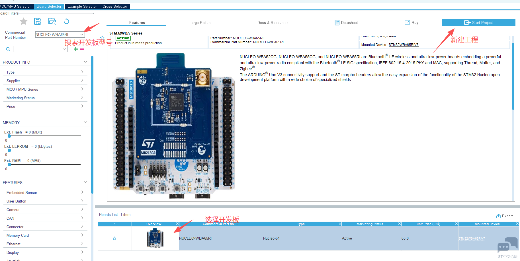

下面开始使用STM32CubeMX基于开发板模式新建工程:
然后进入外设配置,这里主要配置时钟,调试SWD,led灯gpio,串口等基础外设。

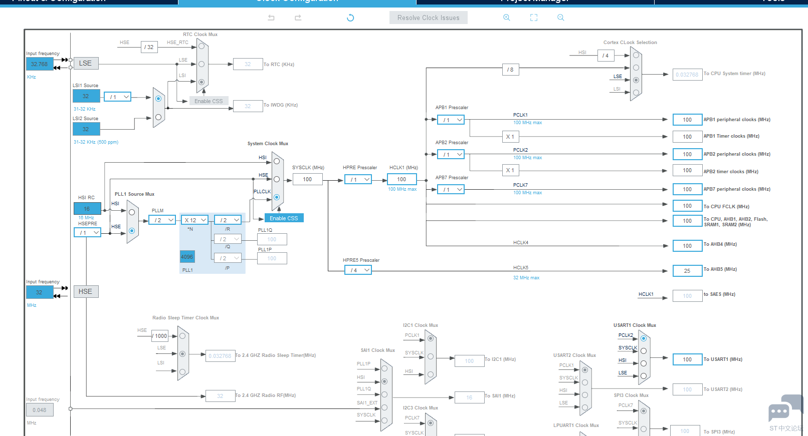

时钟树配置主频100MHz。

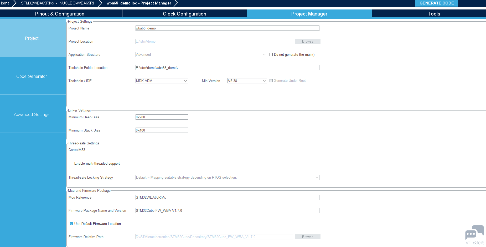

keil工程配置生成。

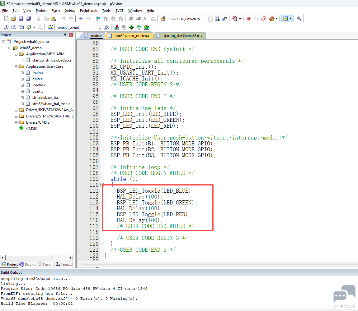

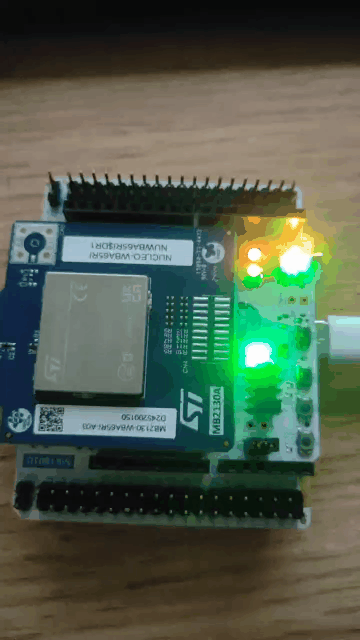

生成的keil工程中添加点灯代码,循环翻转点亮红绿蓝3个led灯。
编译之后下载就可以看到红绿蓝3个led灯闪烁了。
