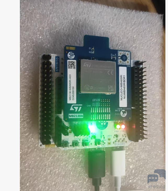

STM32WBA6是首款配备高速USB OTG控制器的STM32WBA系列产品。本次通过STM32CubeMX来配置USB外设功能,并基于USBX协议栈实现USB鼠标设备进行测试。

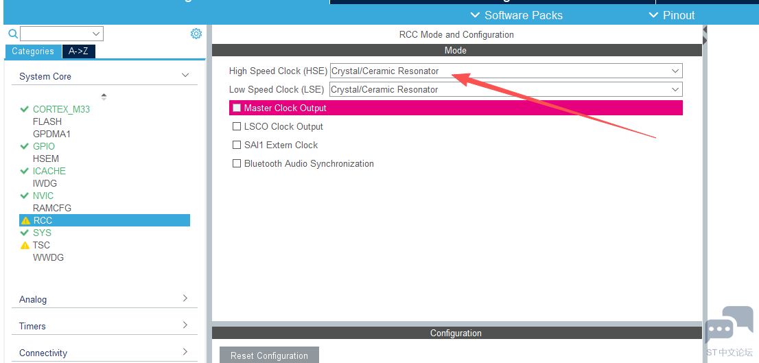

第一步使能外部高速时钟。

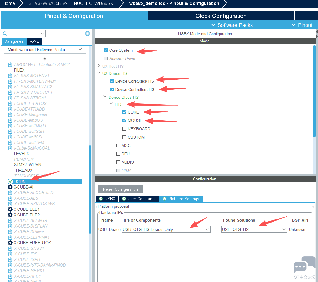

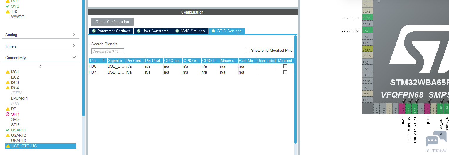

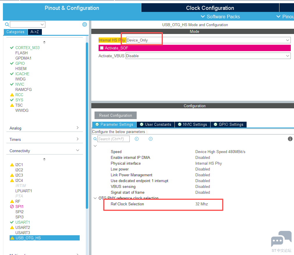

第二步使能USB-OTG-HS外设,设置USB为DEVICE模式。配置相关参数。

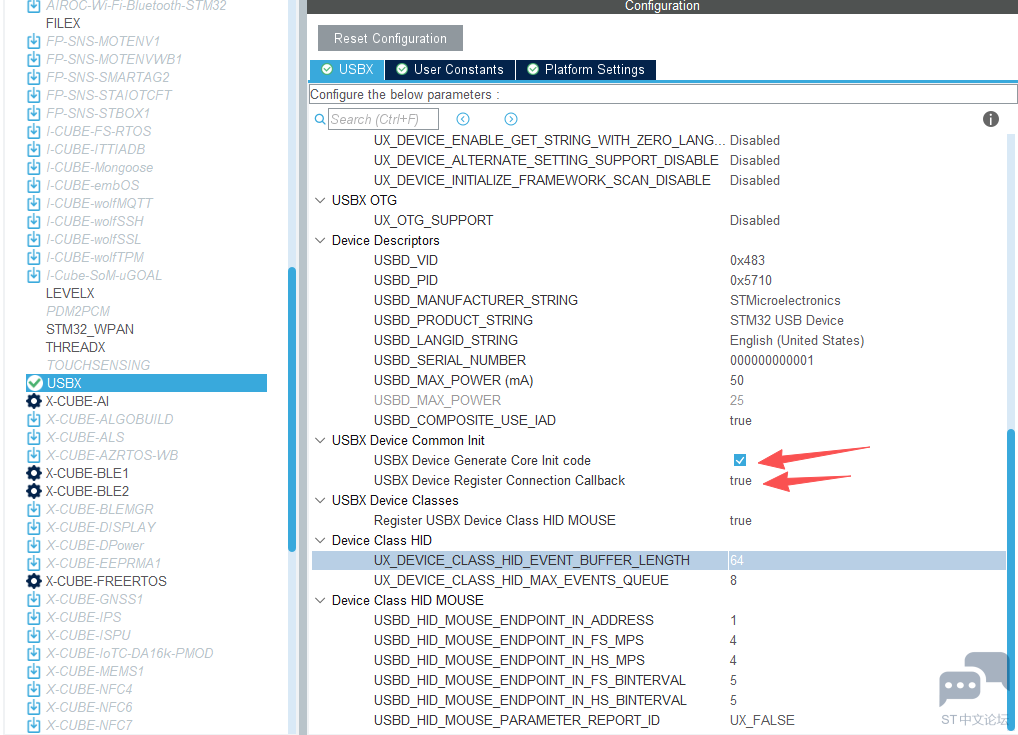

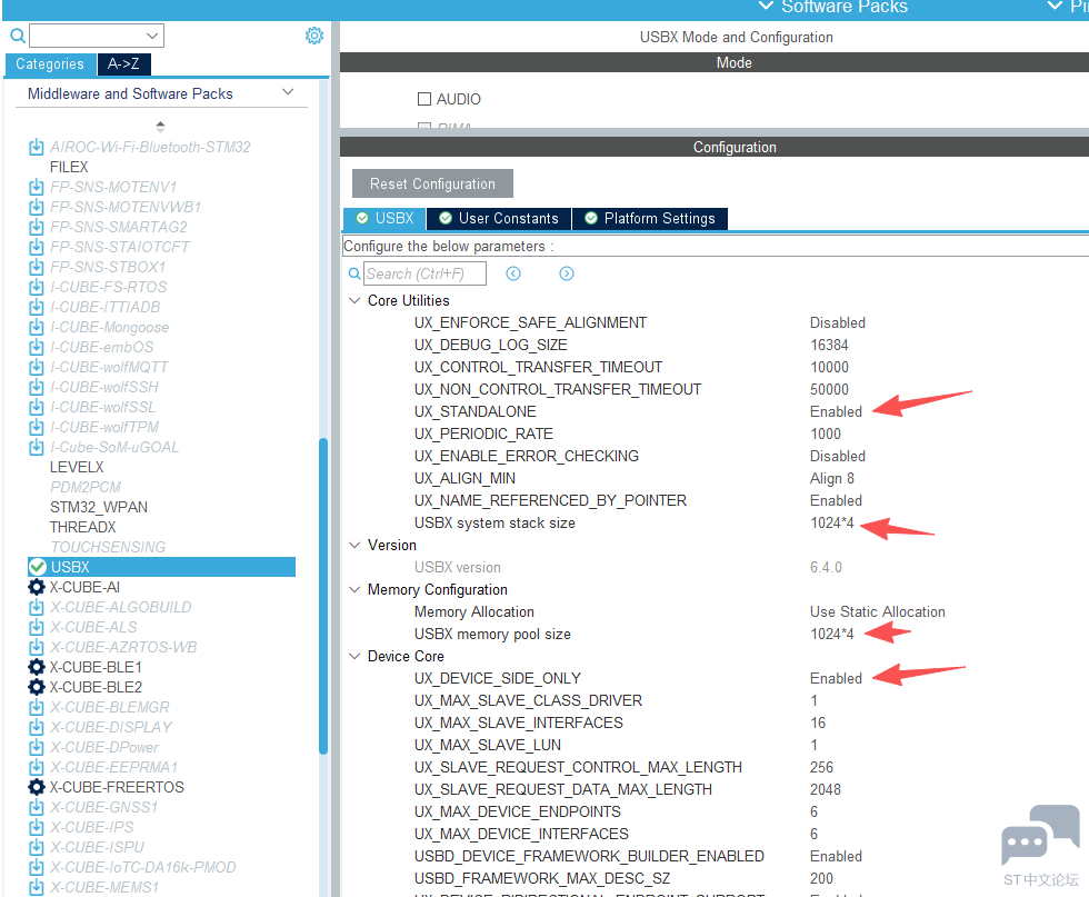

第三步配置USBX协议栈组件。使能HID类的鼠标设备。
然后配置相关参数。关键参数如下

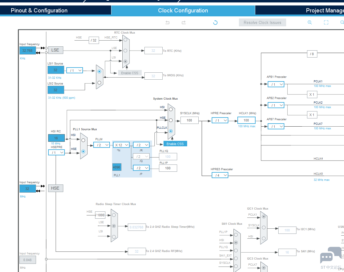

下面接着设置时钟树,主频100MHz。需要使用外部高速时钟。

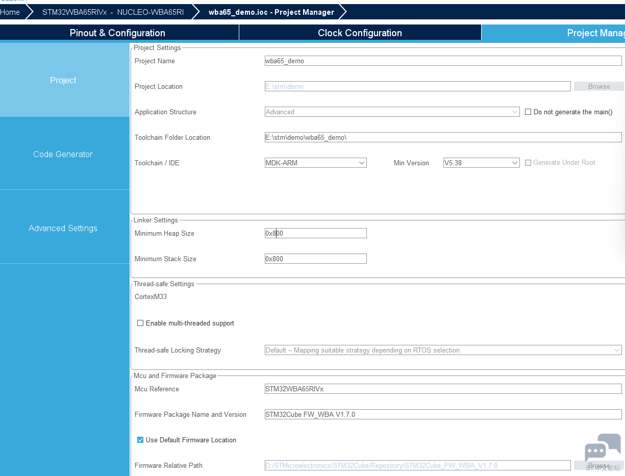

然后就可以设置生成的工程了。这里使用KEIL工程。
到这里就可以点击生成代码工程了。生成keil工程成功后就需要修改相关代码了。

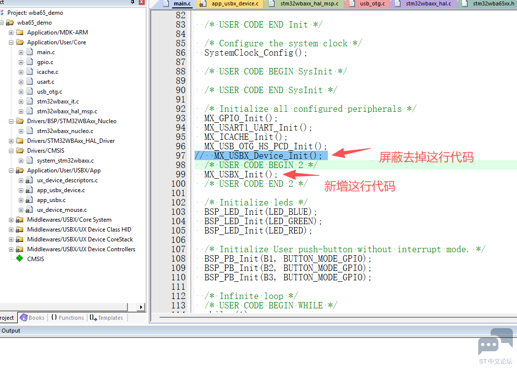

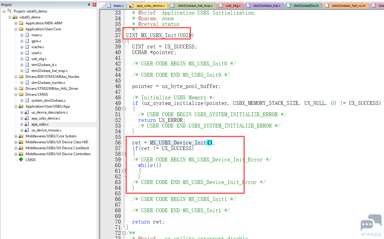

第1步:屏蔽MX_USBX_Device_Init();初始化。添加MX_USBX_Init();初始化。这里估计是STM32CubeMX生成的框架错误了。

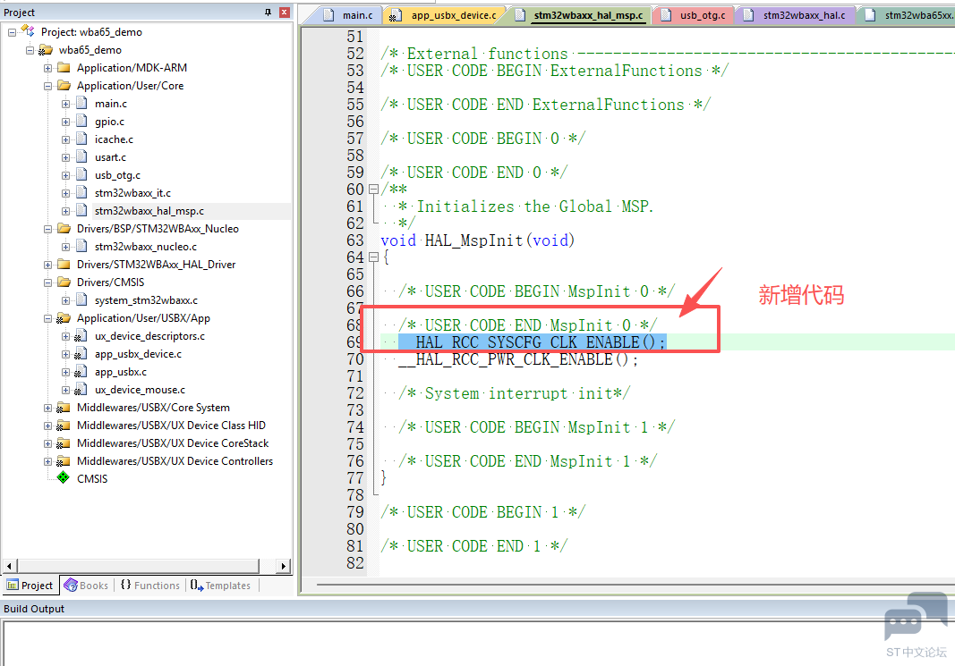

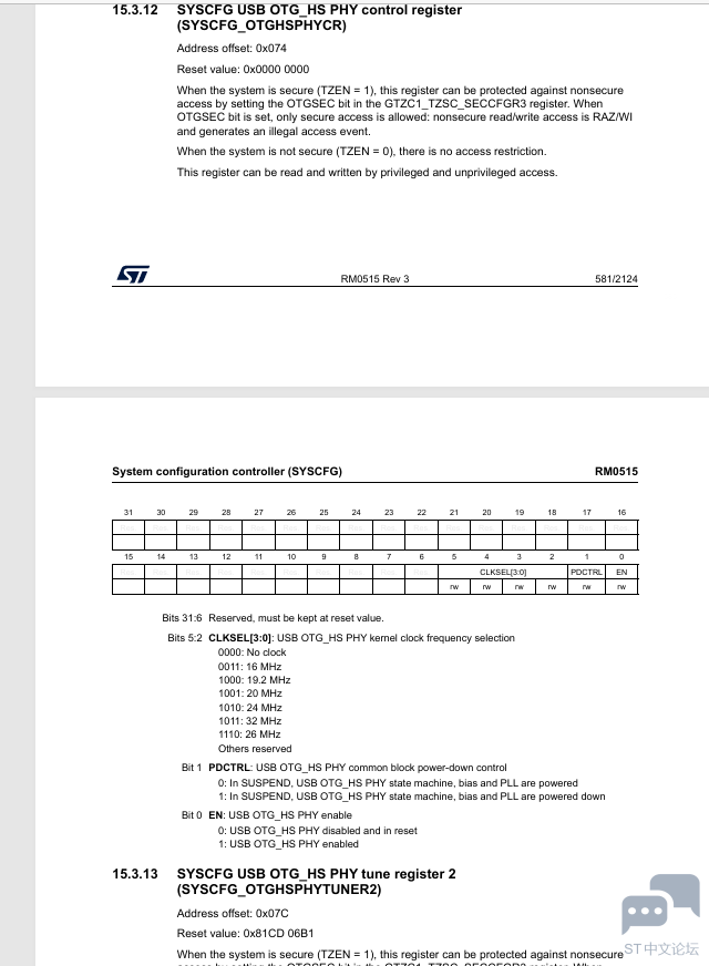

第2步:新增__HAL_RCC_SYSCFG_CLK_ENABLE();初始化使能SYSCFG外设时钟,USB设备需要SYSCFG外设使能USB OTG 功能。STM32CubeMX生成的框架少了这一个初始化,导致USB外设初始化一直不成功。参考了例子工程才找到这个原因。

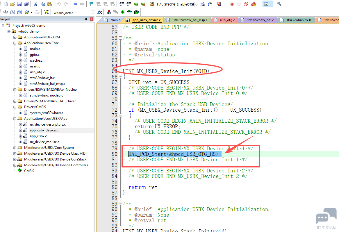

第3步:增加代码HAL_PCD_Start(&hpcd_USB_OTG_HS);启动USB 外设。

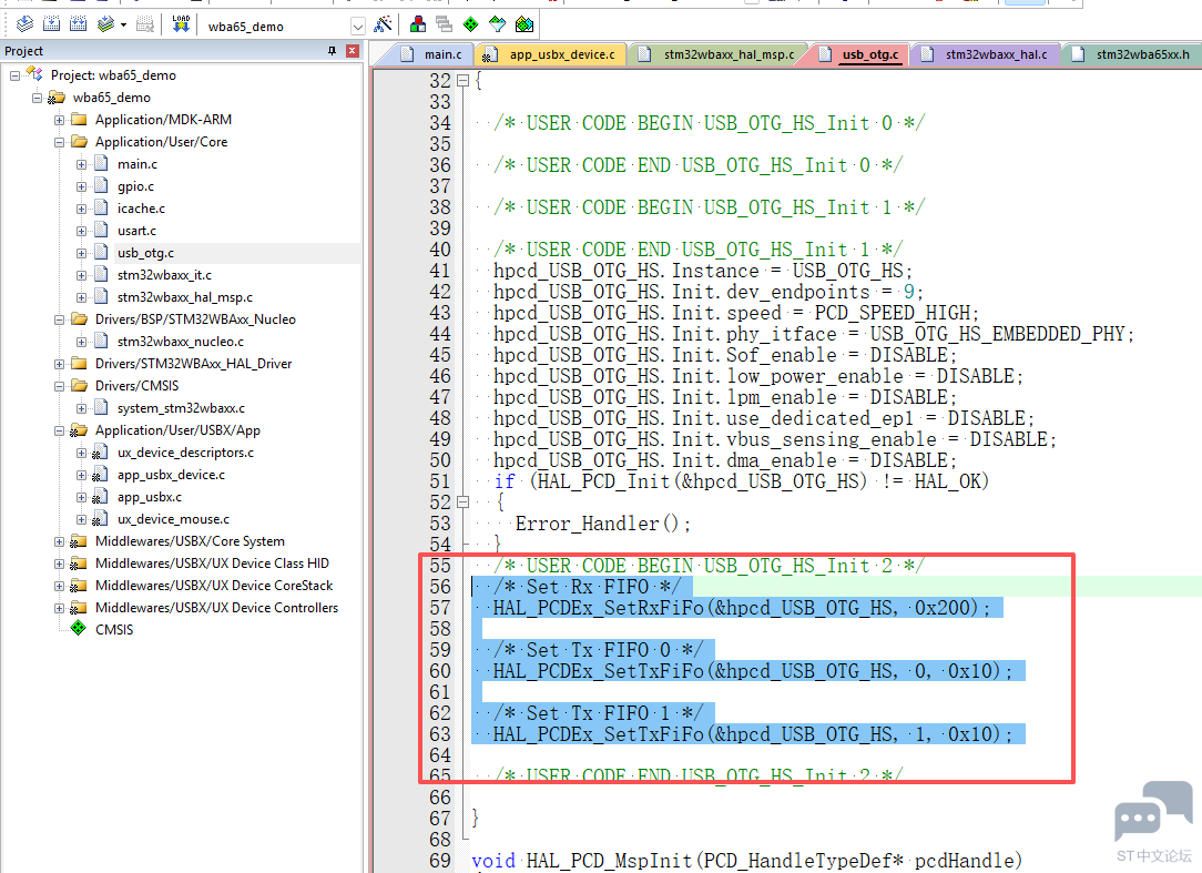

第4步:添加代码设置USB端点的缓存大小。

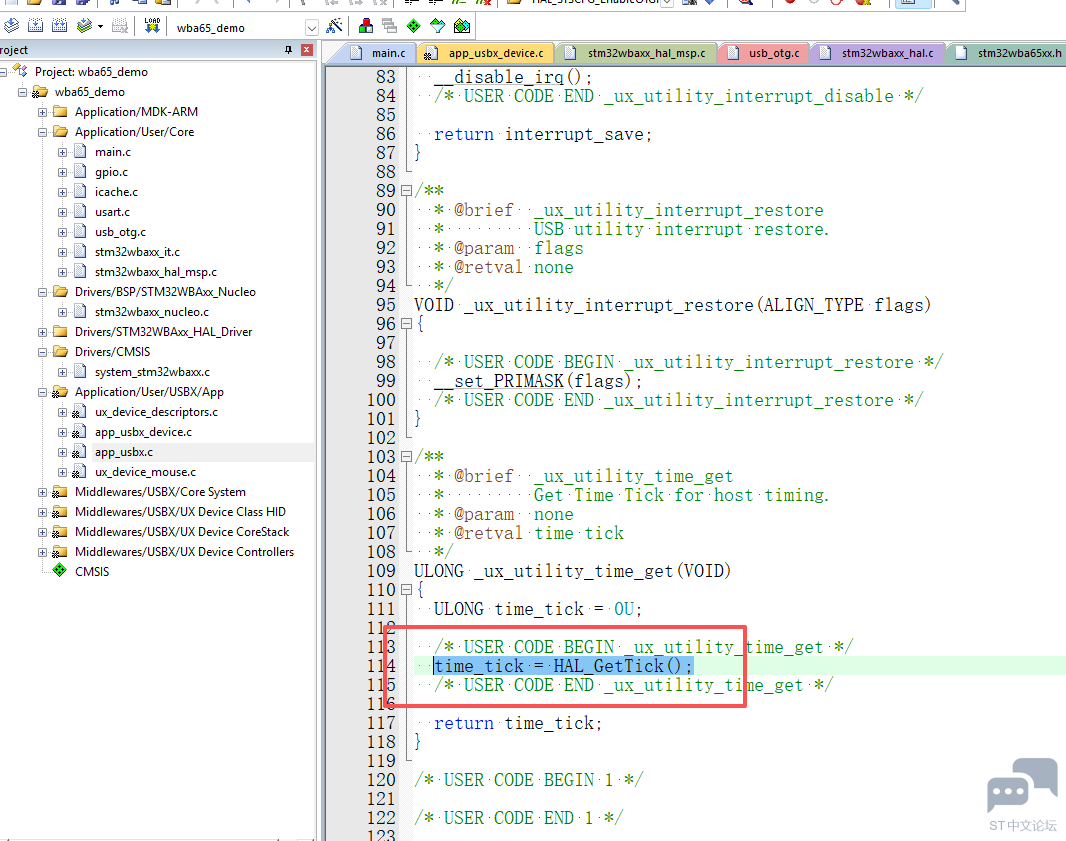

第5步:添加USBX协议栈时间获取接口:

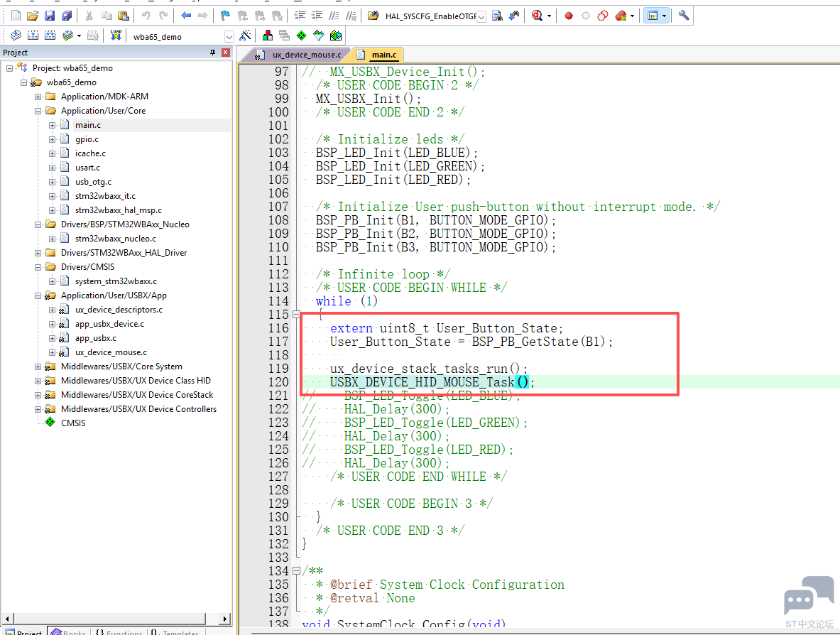

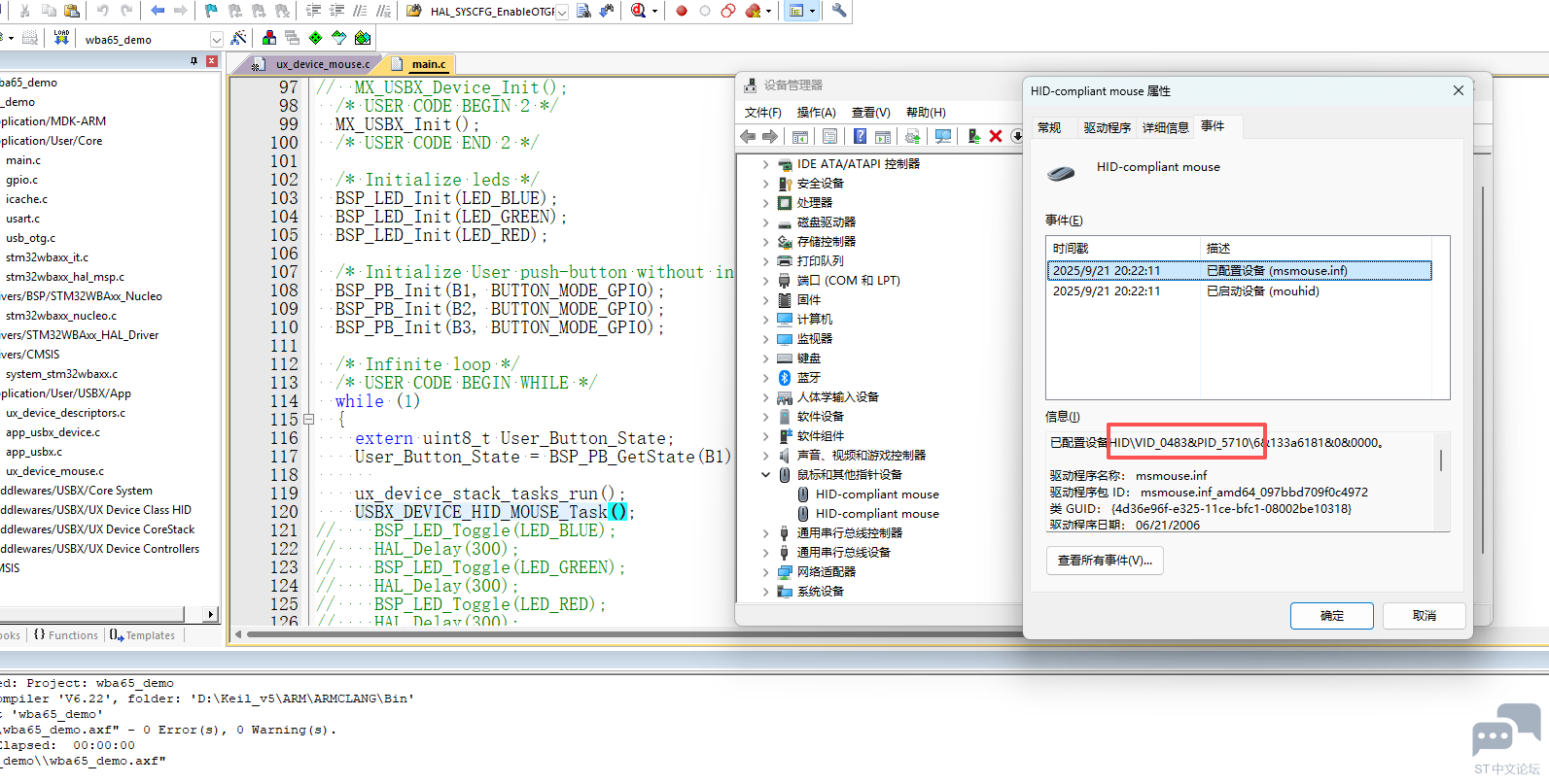

第7步:在main循环中添加任务代码

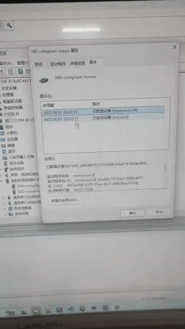

到这里代码修改完成,可以编译下载了。这样就实现了按键B1按下修改鼠标坐标。
