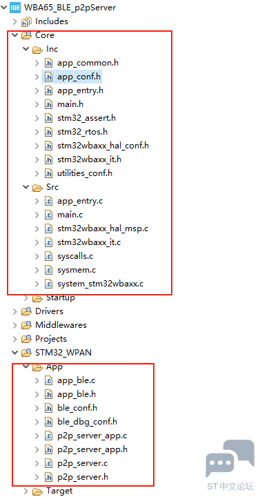

上一篇介绍使用STM32CubeMX创建的蓝牙应用的代码分布。其中Core和STM32_WPAN/App文件夹中代码需要用户添加自定义的代码来完成具体的应用。这里以示例工程中的BLE_p2pServer的移植为例。

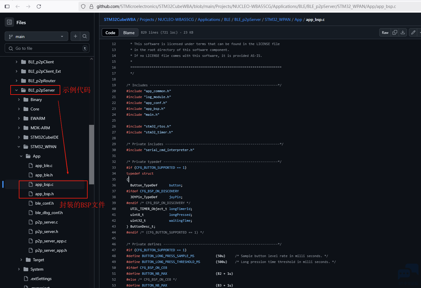

1、添加示例文件

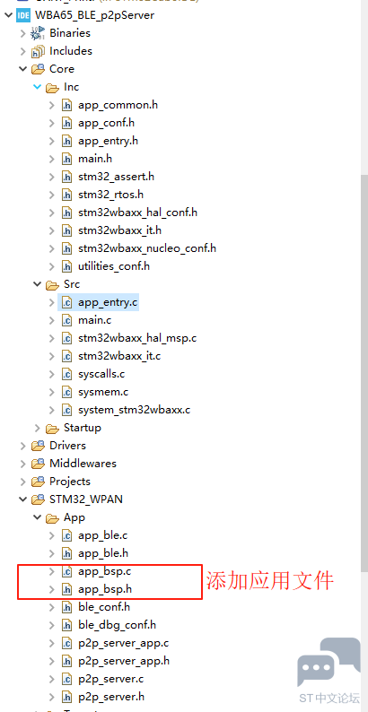

将示例BLE_p2pServer中的app_bsp.c/h文件复制到工程的STM32_WPAN/App文件夹中 https://github.com/STMicroelectronics/STM32CubeWBA/blob/main/Projects/NUCLEO-WBA65RI/Applications/BLE/BLE_p2pServer/STM32_WPAN/App/app_bsp.c
工程添加文件后的效果如下

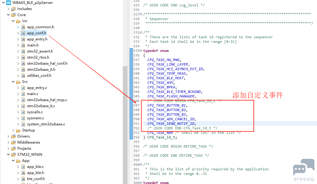

在Core/Inc/app_conf.h文件中添加以下
/* USER CODE BEGIN Defines */
 * User interaction
 * When CFG_LED_SUPPORTED is set, LEDS are activated if requested
 * When CFG_BUTTON_SUPPORTED is set, the push button are activated if requested
#define CFG_LED_SUPPORTED                       (1)
#define CFG_BUTTON_SUPPORTED                    (1)
 * Overwrite some configuration imposed by Low Power level selected.
#if (CFG_LPM_LEVEL > 1)
  #if CFG_LED_SUPPORTED
    #undef  CFG_LED_SUPPORTED
    #define CFG_LED_SUPPORTED      (0)
  #endif /* CFG_LED_SUPPORTED */
#endif /* CFG_LPM_LEVEL */
/* USER CODE END Defines */

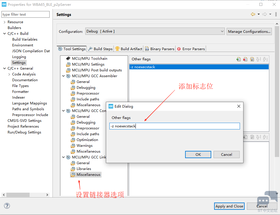

3、编译和下载、
修改工程配置中的Linker设置添加-z noexecstack标志位
