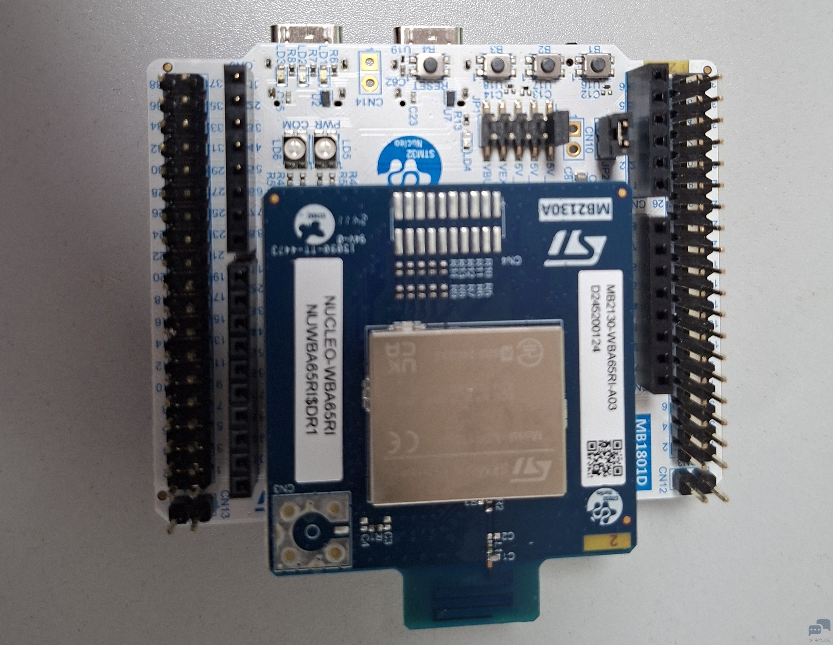

      收到NUCLEO-WBA65RT 板卡,如图1:* O, X+ O: c& {( L) v& _/ p  ~
$ c* v7 p" n; u图1+ \" l8 s4 T! Q+ U2 ^
      这种封装方式要比其他Nucleo板卡小很多,很方便进行测试。

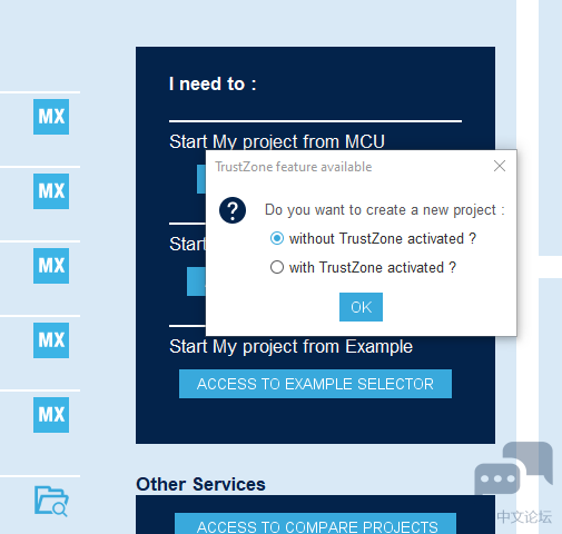

: z, j% p6 B; A* B; h1 ^      打开STM32CubeMx,选择WBA65RI,选择without TrustZone,如图2和图3所示,当前还不涉及Trustzone的使用。
6 g/ C' V9 W* Z/ k- z9 c- n* }- M5 x 1-2.png 0 g8 f( S% a" W9 m- k

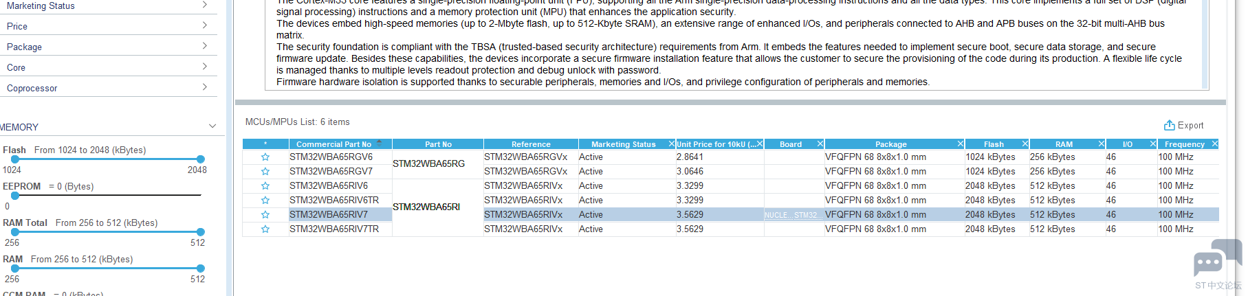

1-3.png 4 p: Z$ O% x0 z( z2 `! c
图3% N$ M( \- o  u8 r) y

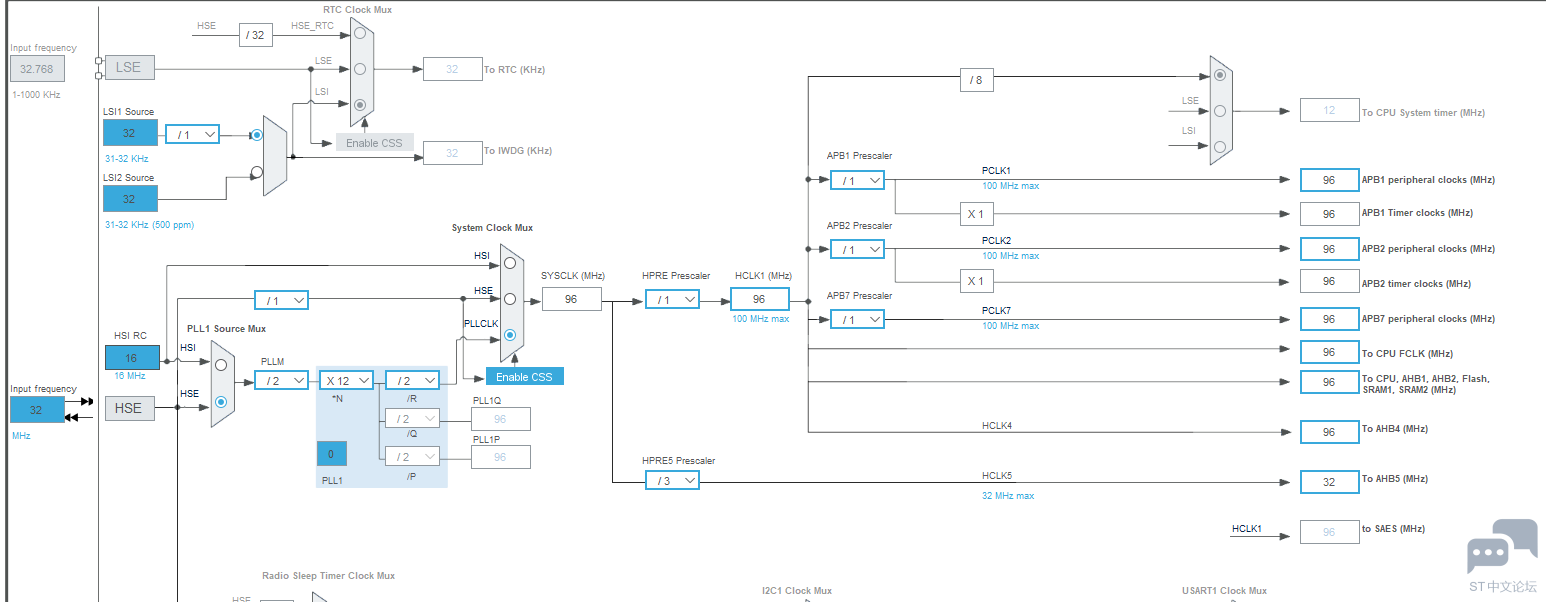

      下面就开始配置时钟和引脚,时钟配置为96M,如图4所示:
6 h/ Y" F1 m  D图4

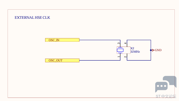

使用外部晶振,从原理图上标出板卡自带32M外部晶振,如图5所示:
; a$ ^" X, E/ a: I图5( M) W2 p$ L. u9 n( p. Y

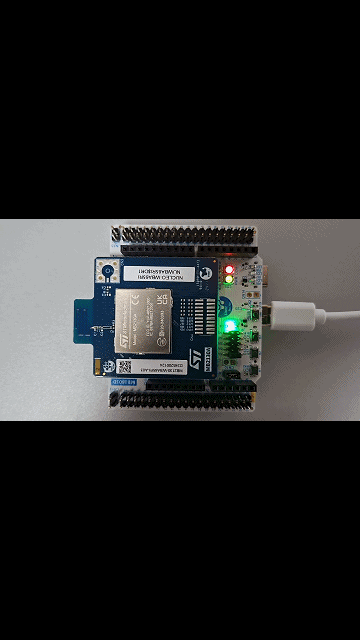

修改软件,1SLED翻转一次。如下:) G8 V2 h6 F4 S/ T
  1. HAL_GPIO_TogglePin (GPIOC,GPIO_PIN_4);
    : I2 n# J  ?) E& m" m- m" s
  2.                 HAL_Delay(1000);
. m6 z5 G1 b0 T) |/ {7 t9 H9 m: U; A
效果如图6所示:
# G% ^! v7 Q  ^  b( J4 y. [ 1-6.gif   C; J6 U+ V1 p% B1 u
图6
