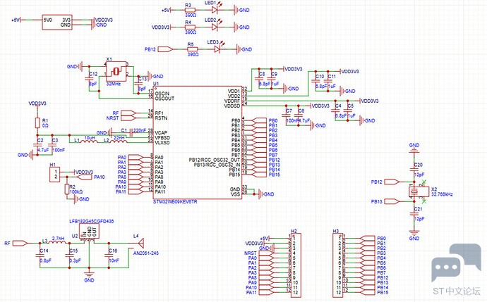

ST最新推出的WB0系列,和之前的WB系列关系不大,是全新的低成本蓝牙MCU。通过了蓝牙5.4认证的,基于ARM M0+内核的32位单片机,主频可达到64MHz,拥有512KB的flash和64KB的RAM。本次选用的是32引脚的VFQFPN封装。DEMO从绘制一个最小系统板开始。 在最小系统方面,高速晶振选用32MHz的无源晶振,封装为3225,低速晶振选择32.768kHz,封装为MC-306。SMPS选择4.7uF和100nF电容进行滤波,经过电感后连接引脚。VDD和RF电源根据Nucleo板子进行参考放置,均采用0603封装电容方便DIY焊接。PB12引脚连接LED,用于状态指示。RF滤波使用LFB182G45CGFD436,采用电感和电容结合滤波,最后使用AN2051-245天线进行发射。在下载方面,没有设置专用的下载座子,通过排针的方式和STLINK进行连接下载。 在IO连接方面,板子采用两侧各放置一排排针的方式进行IO连接,间距2.54mm,每侧12p,一共24p的排针。板子输入5V电压,使用LM1117-3.3降压到3V3,5V和3V3均设置了LED灯用来显示状态。
