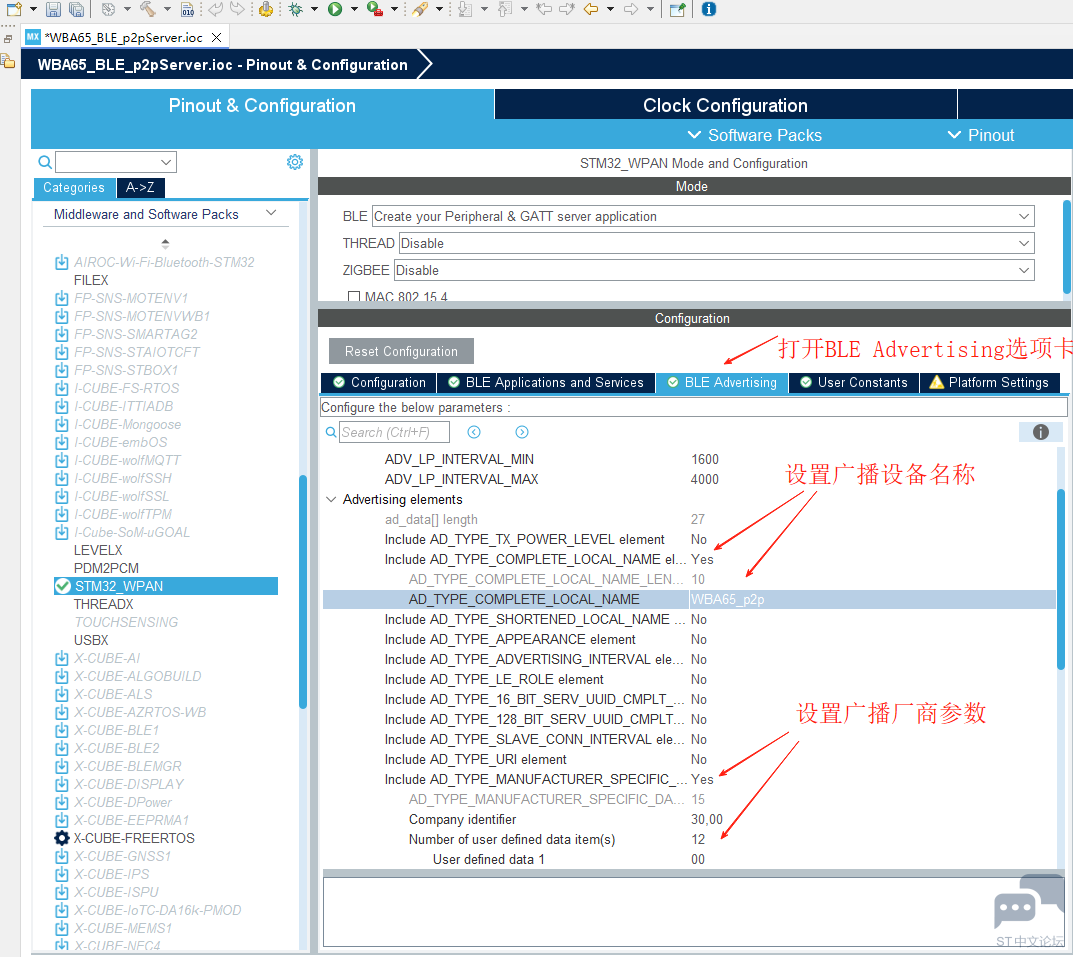

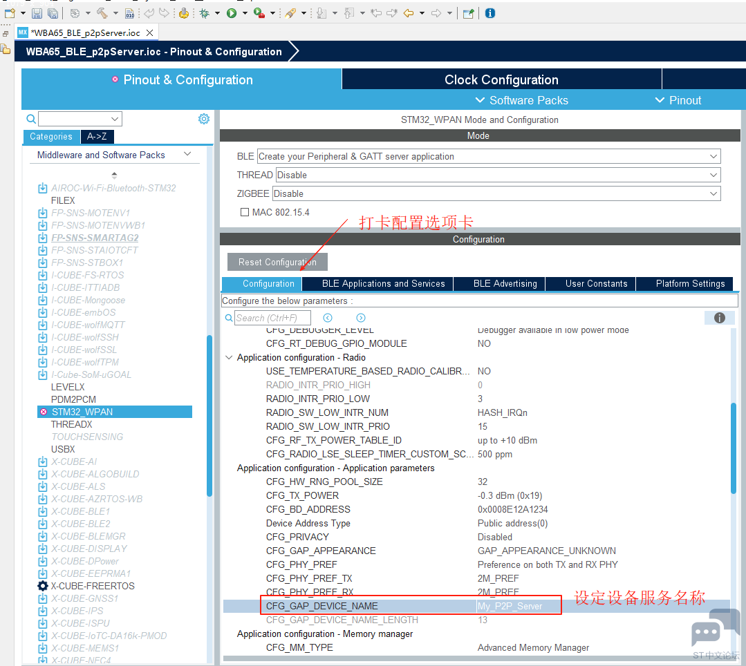

1、Advertising 配置
打卡STM32CubeMX的STM32_WPAN扩展包中的Configuration 选项卡,设置其中CFG_GAP_DEVICE_NAME为“My_P2P_Server”,用于蓝牙广播中显示设备名称。
蓝牙广播参数可以通过BLE Advertising选项卡进行广播信息设置。

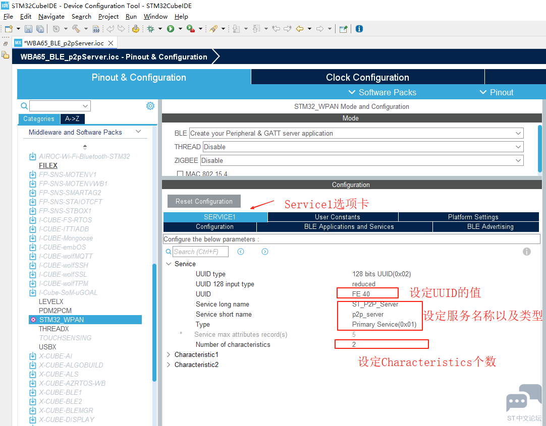

2、GATT Service 和Characteristics 设置

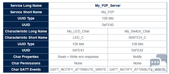

GATT Service 和Characteristics是定义蓝牙服务的配置信息。示例中提供1个Server和2个Characteristics定义。

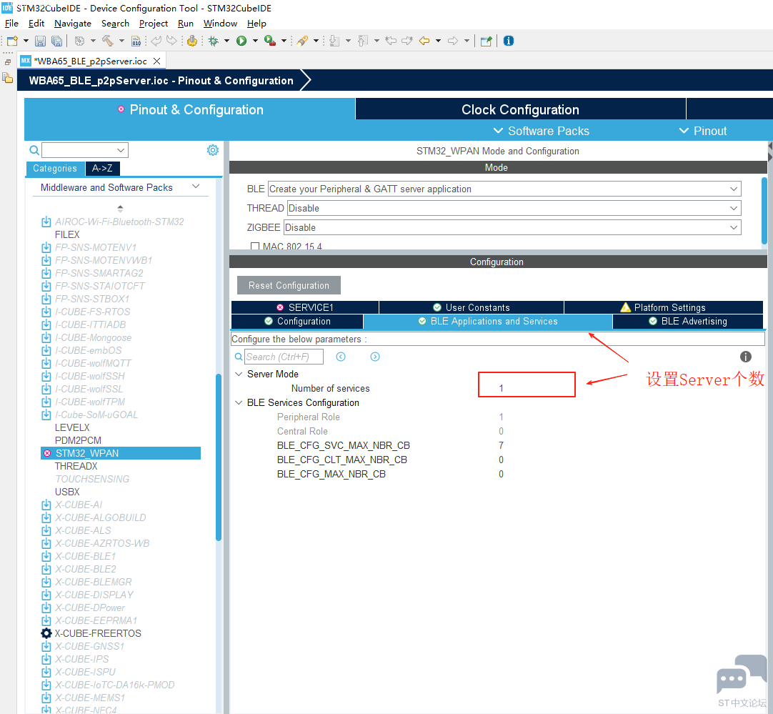

在BLE Applications and Serivces选项卡中定义服务的个数。
Service的定义包含以下几项:
  • UUID的长度以及值
  • Service的名称以及类型
在Service1选项卡中进行相关配置项的设定

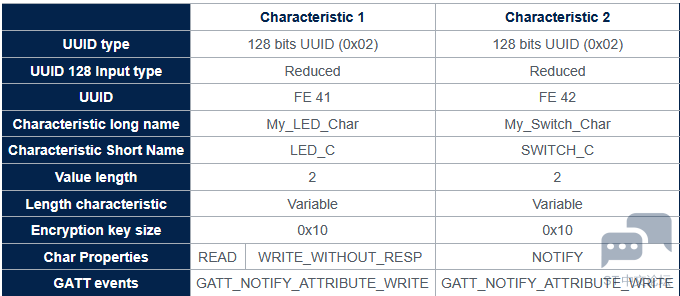

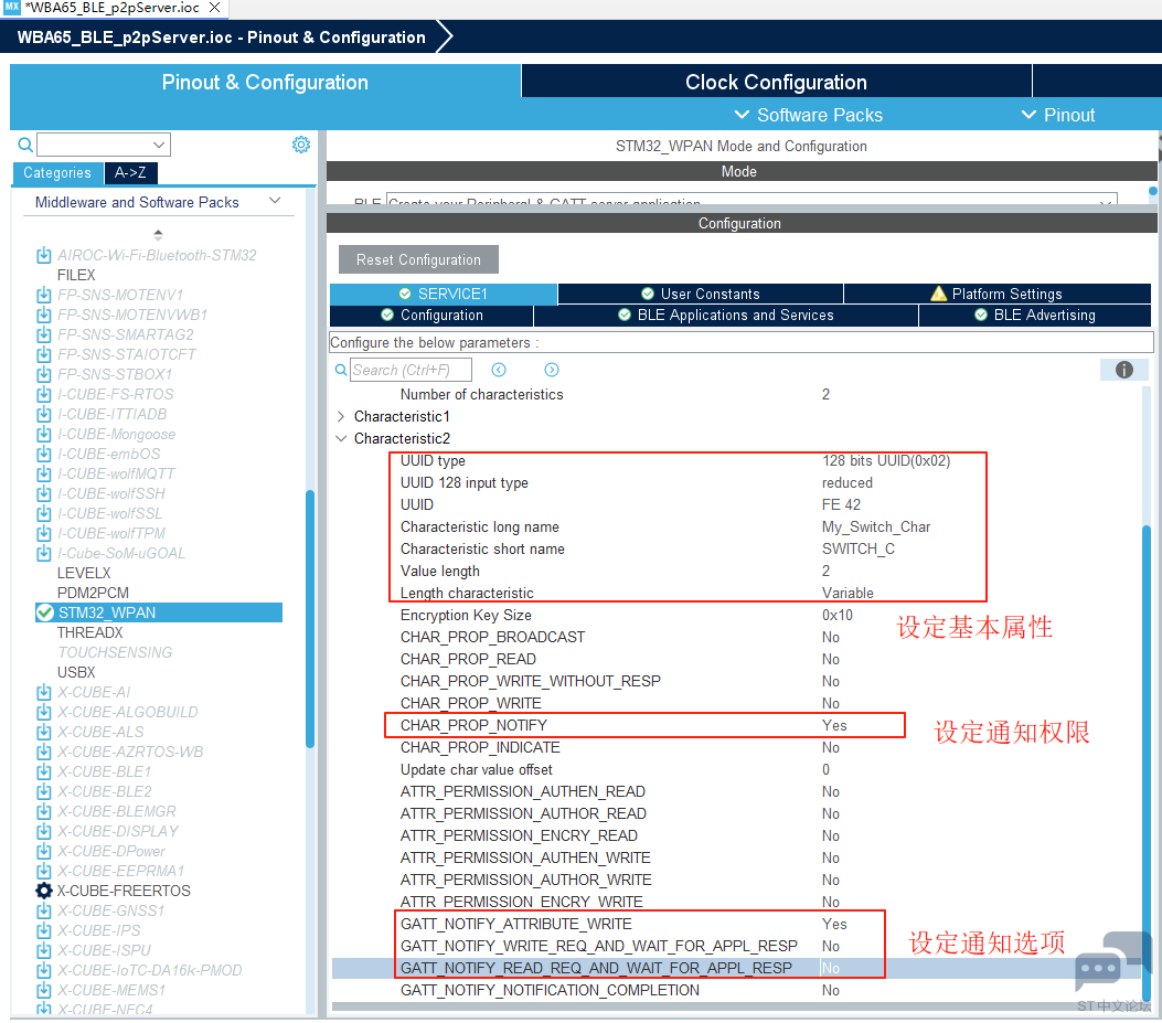

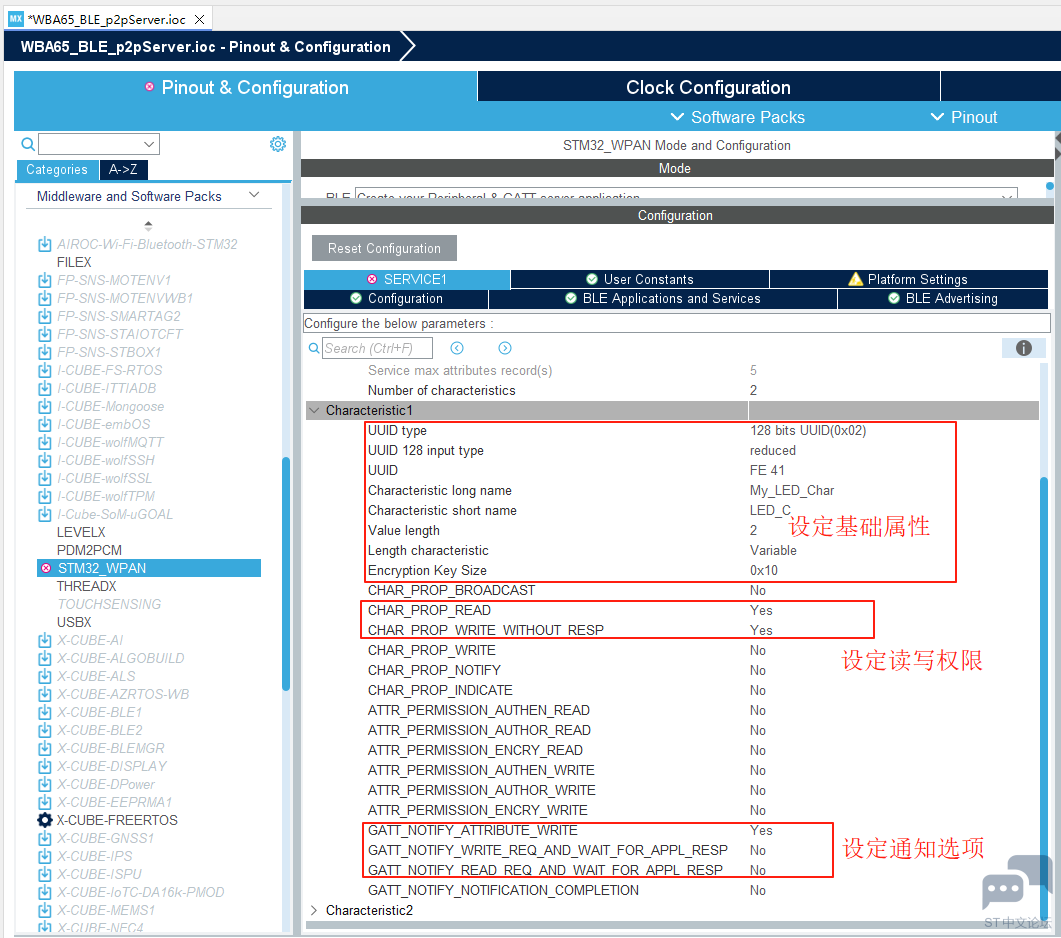

设定Characteristics个数后,在Service1选项卡会出现相应的Characteristics设置页面,对于每个characteristic,需要设置以下参数
  • UUID
  • Characteristic Name
  • GATT Events
按照以下属性设置相应的Characteristic值

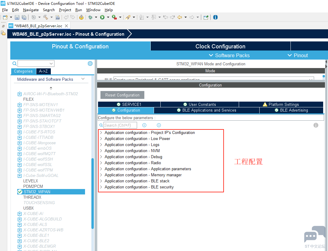

3、工程配置
STM32_WPAN的Configuration选项卡可以对BLE应用的不同功能模块进行配置。

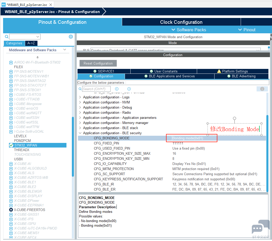

3.1 BLE Security 配置
修改BLE Security选项卡中的Bonding 模式,使用安全连接的配对模式。

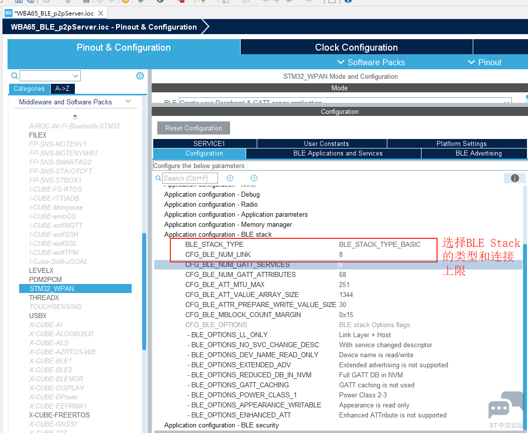

3.2 BLE Stack配置
修改BLE Stack选项卡中配置,设定BLE Stack的配置类型以及参数

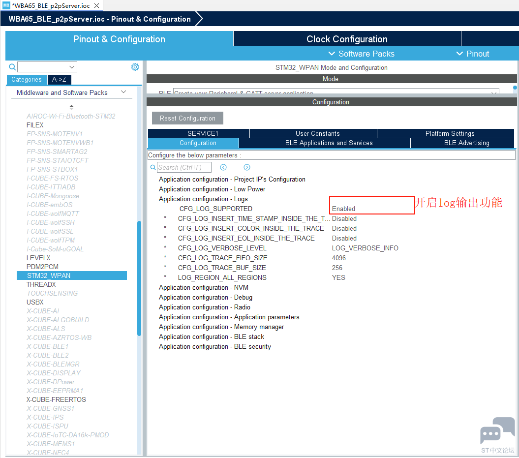

3.4 BLE log设置
在BLE Log选项卡中使能log功能

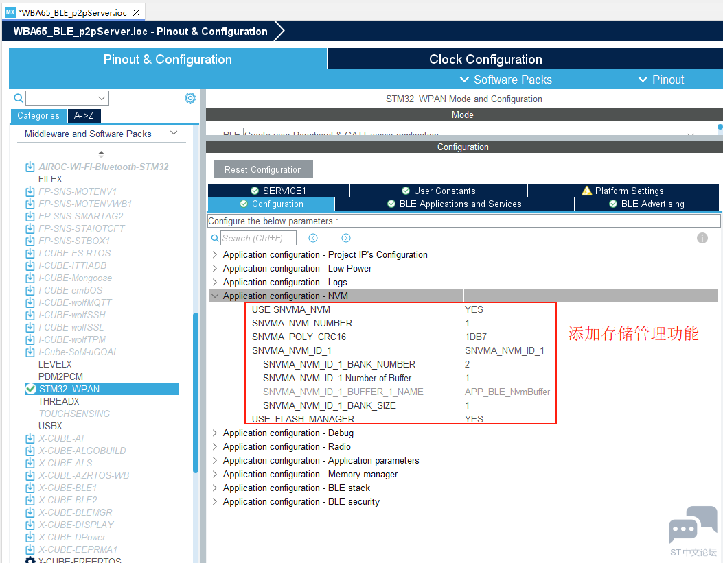

3.5 BLE NVM设置
启用BLE NVM中的存储管理功能

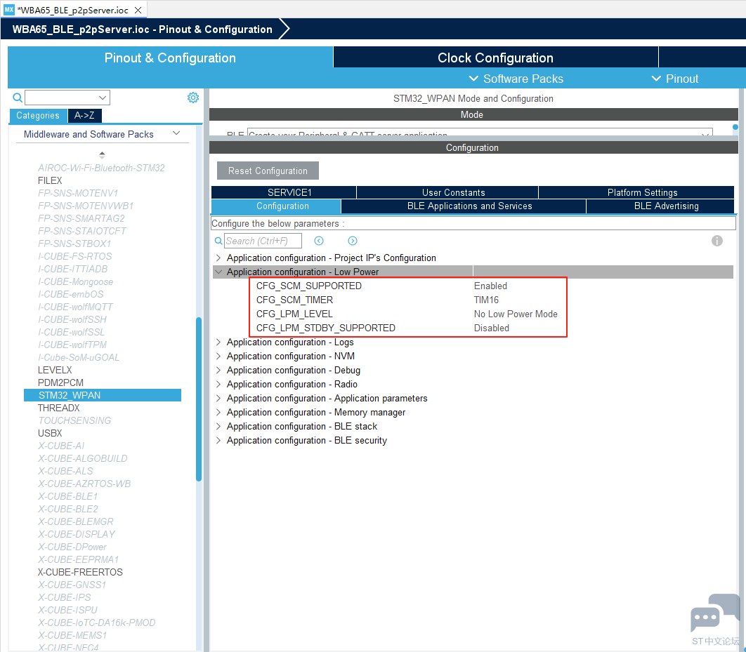

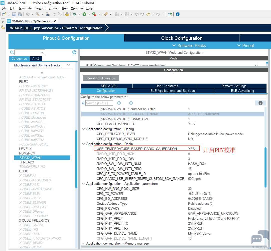

3.6 BLE Radio设置
开启Radio的PHY校准

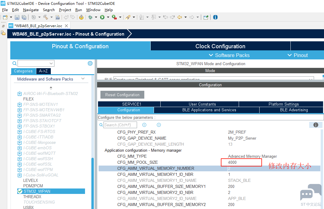

3.7 BLE Memory Manager设置
修改内存管理的内存池大小

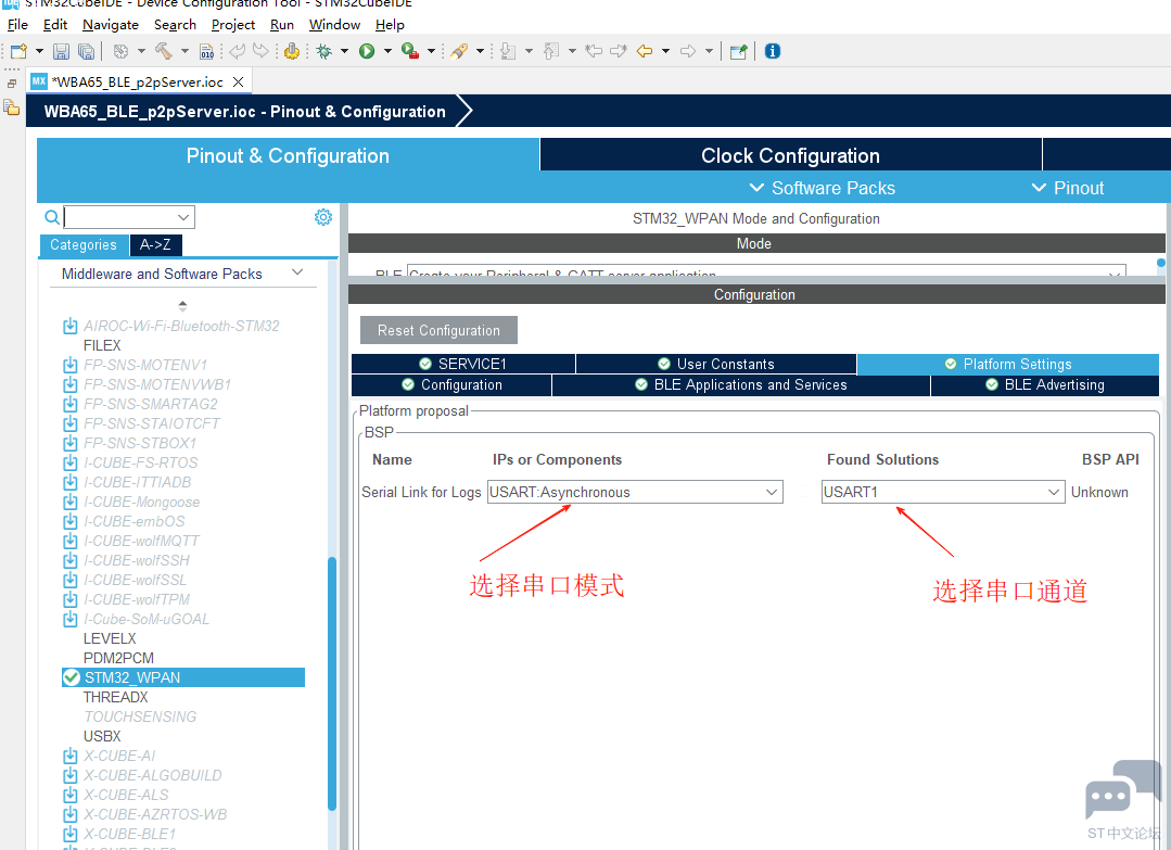

4、Platform设置
除了BLE相关的工程配置外,还需要根据平台的不同设定和平台相关的硬件设置,由于log输出使用串口,在“Platform Setting”中指定串口的通讯模式和串口通道。
