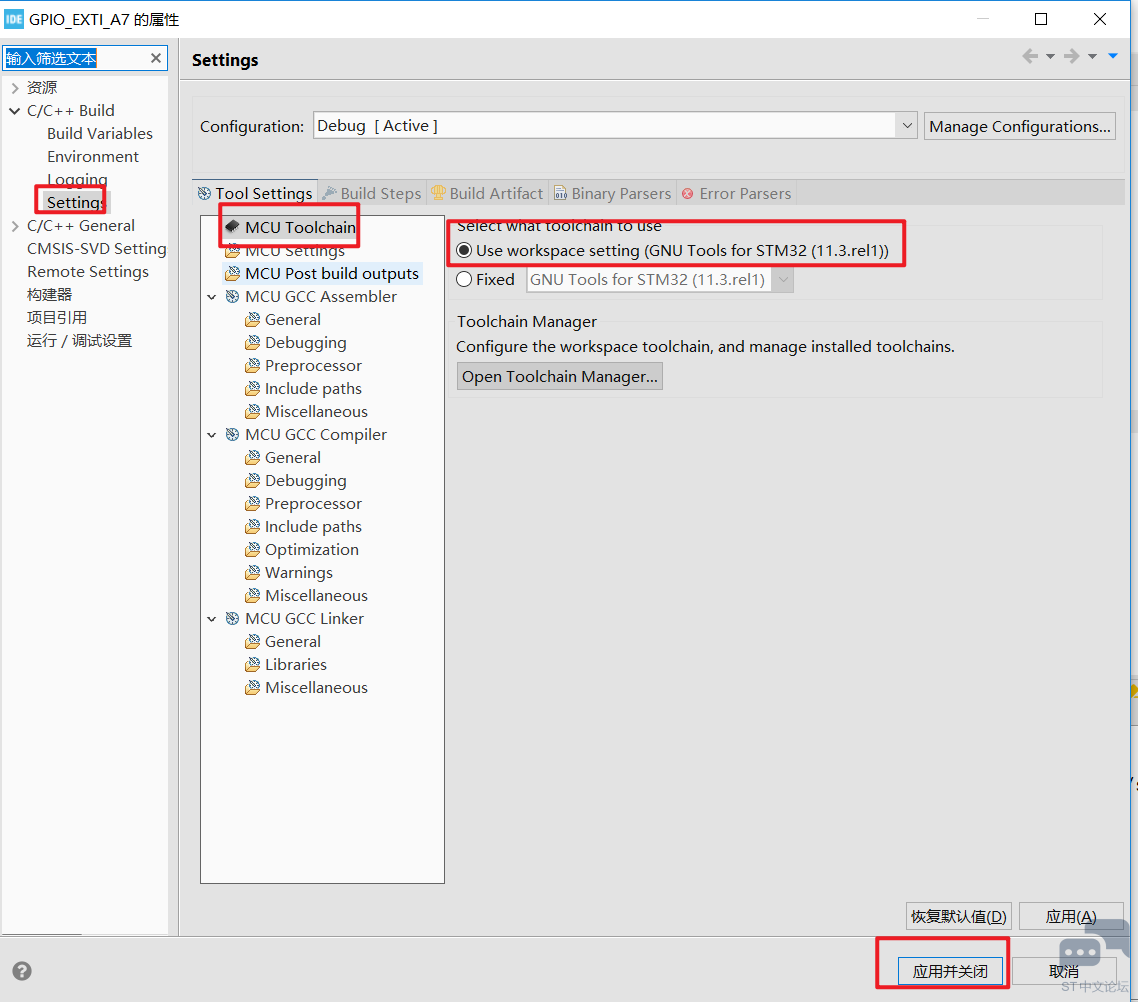

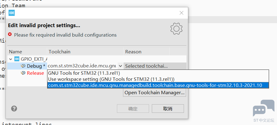

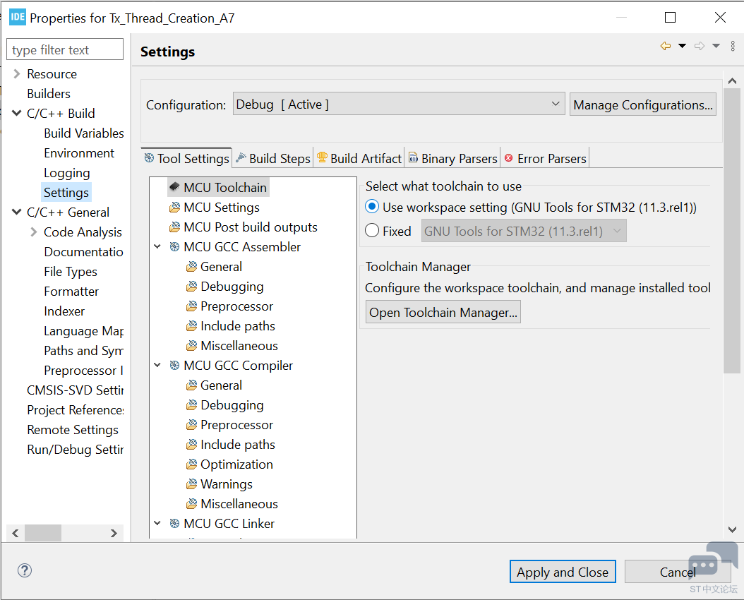

您好,您的操作是正确的,选择第1个或第2个,再重新编译均可。 此外您还可以点击本Project的Properties->C/C++ Build->Setting->Tool Setting->Use workspace setting(GNU Tools for STM32(...)),再重新编译。

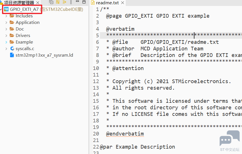

[md]好的,解决了。因为我把gpio例程单独拿了出来,导致无法链接。
解决是直接在SDK包里打开

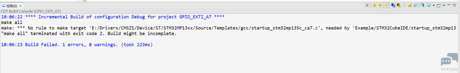

按照你说的我重新选择了配置

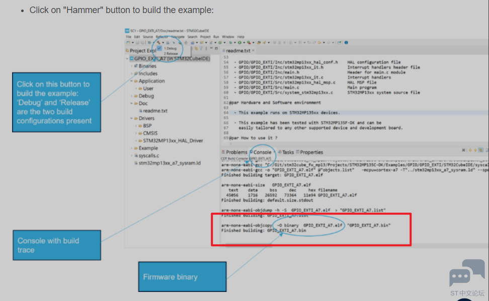

结果还是无法编译出二进制文件 ,如下图结果
提示错误如下:
10:55:40 Incremental Build of configuration Debug for project GPIO_EXTI_A7
make all
make: *** No rule to make target 'E:/Drivers/CMSIS/Device/ST/STM32MP13xx/Source/Templates/gcc/startup_stm32mp135c_ca7.c', needed by 'Example/STM32CubeIDE/startup_stm32mp135c_ca7.o'. Stop.
"make all" terminated with exit code 2. Build might be incomplete.
10:55:40 Build Failed. 1 errors, 0 warnings. (took 222ms)
如何解决?

是的,选择第一个选项
