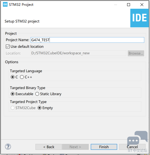

之前创建工程之后都会自动弹出配置引脚的界面,也会有一个.ioc文件,但是今天无论怎么尝试新建工程,都没有弹出引脚配置界面,求助

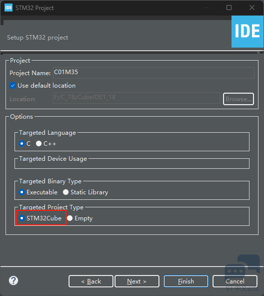

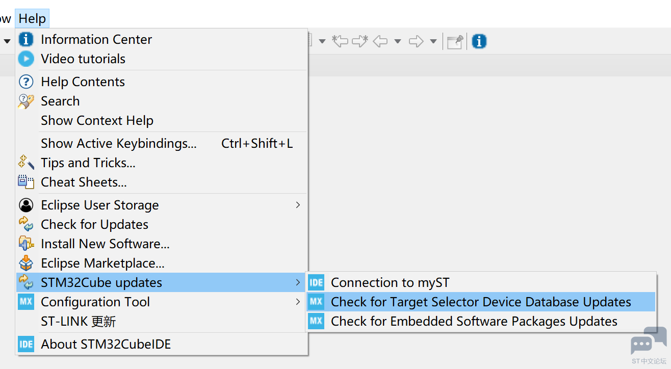

后面在1.19.0上也遇到同样的问题,主要是在setup STM32 project页面上的Targeted Project Type中没法选择STM32Cube。最后点击如下图的蓝色选项,等右下角的进度条跑一会就好了

需要更新到1.19.0版本

更新到1.19版本已经解决!
谢仔 回答时间:2025-7-11 17:10:04
1.19发布后就是要强制升级到最新版本,不然只要联网就会被禁用STM32Cube功能,
