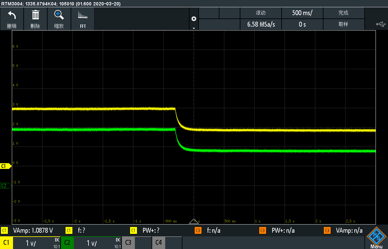

STM32U385VGI6Q,把PB1引脚设置为推挽输出模式,外部接10K电阻上拉,当断开MCU的VDD时,MCU仍然可以运行。
上图中黄色是MCU的VDD,绿色是PB1引脚,当断开MCU的VDD时,可见黄色线(VDD)和绿色线(PB1)电压同步下降但维持住了,MCU的VDD仍有电压。
当我不使用PB1引脚时,设置为模拟输入,就没有该问题,有很多其他引脚也有外部上拉但仍不会出现此问题,仅当使用PB1引脚时,会出现该问题,怀疑PB1引脚在向MCU灌电流。

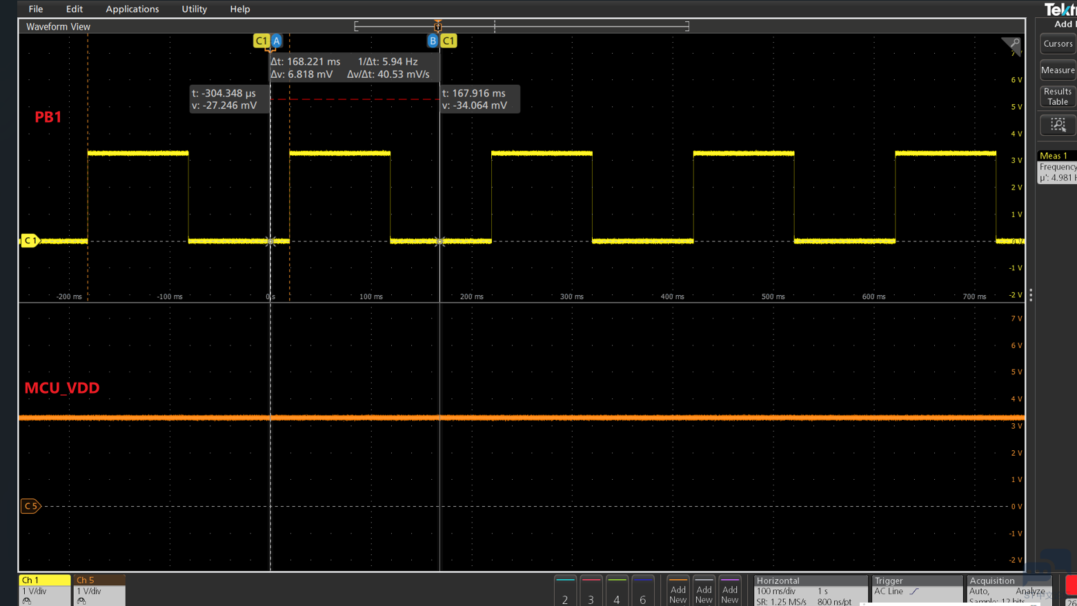

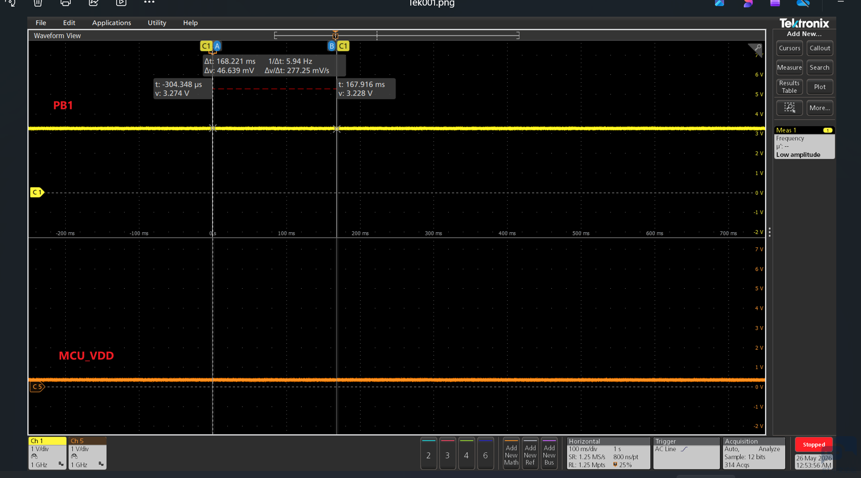

butterflyspring 回答时间:2026-5-26 15:40:33
手上刚好有一块Nucleo 板,测试了一下PB1口,上拉10K电阻,设置成输出,断开MCU VDD后,MCUVDD几乎为零,没有发现很高的电压。
楼主可以看看周边电路是否有影响。按说10K电阻,即使有灌电流,也很小,不大可能有近2v的电压。
