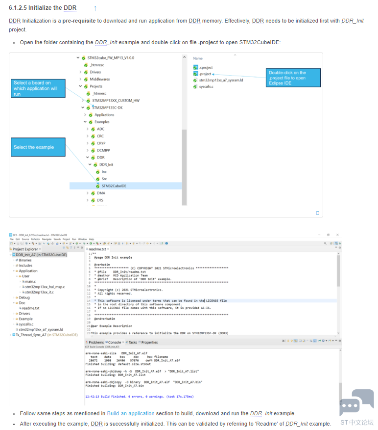

针对裸机开发,参考了此开发链接:
https://wiki.stmicroelectronics.cn/stm32mpu/wiki/STM32CubeMP13_Package_-_Getting_started#Integrating_AzureRTOS_middleware
咨询一下关于DDR的使用问题:
1.只有RTOS的才能对DDR进行配置吗?
2.单纯裸机开发(无rtos 无操作系统)无法使用DDR吗?

mpu.china 回答时间:2023-12-11 14:44:36
您好,stm32mp135裸机开发支持使用DDR。您需要在执行DDR应用程序前先初始化DDR,即执行一遍DDR init,具体过程在您发送的链接里。

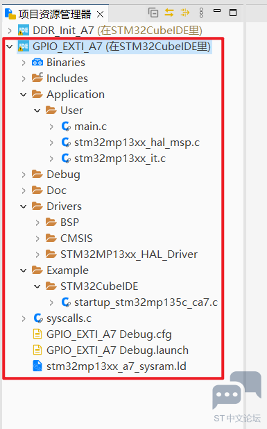

有个问题,对stm32mp13x进行裸机开发,我使用IDE导入的SDK例程,如下图
似乎并没有.ioc文件,也就是Cubemx图像化配置文件?
是例程没有吗?
后续我进行裸机开发,如何像普通32mcu进行图形化配置呢?
困惑很多,期待解答。
