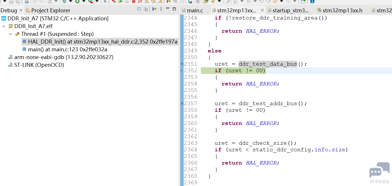

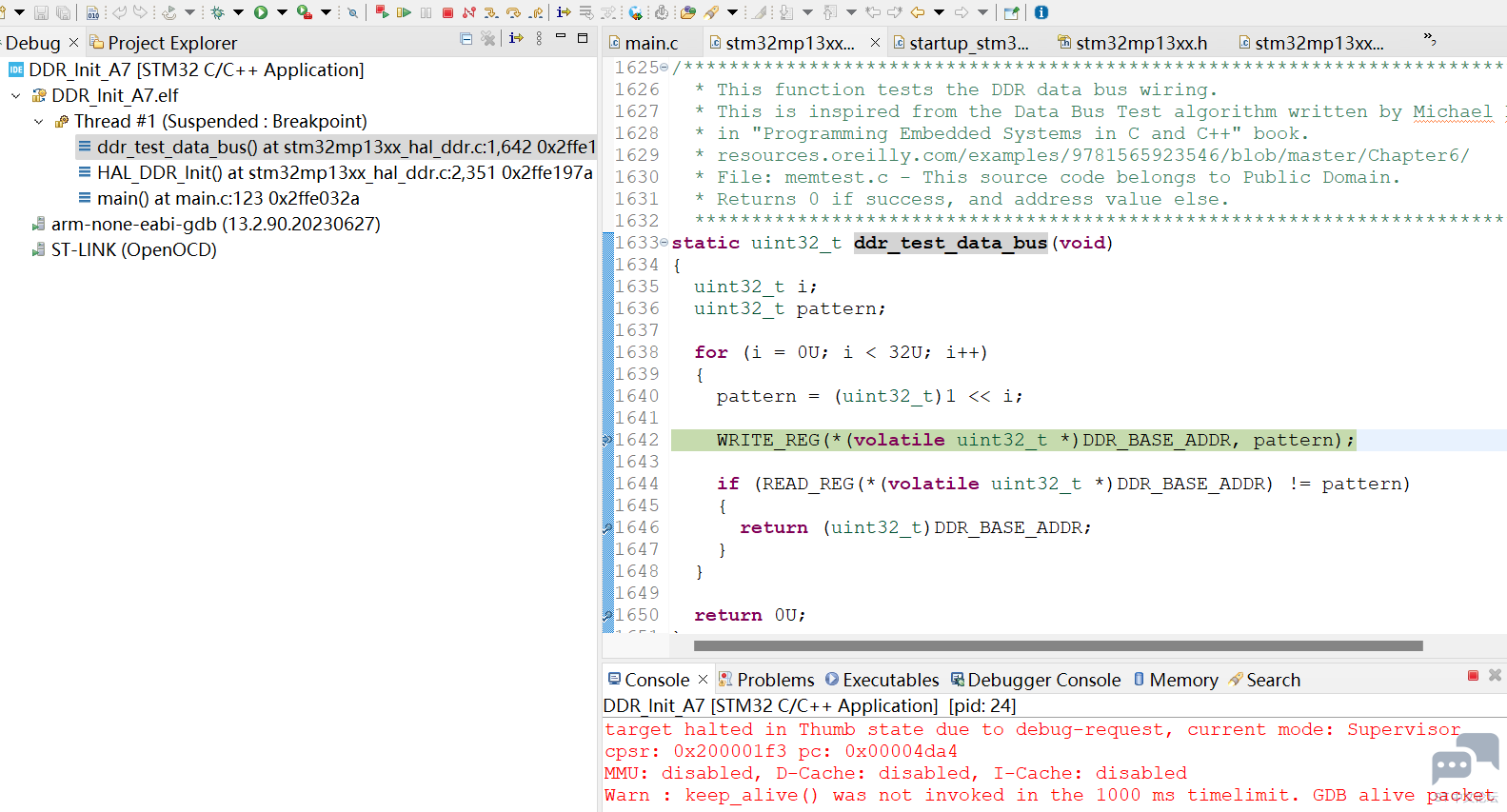

背景:
使用DDR运行程序,需要先烧录DDR_Init_A7工程,烧录之后;直接死机。
DDR出错的位置:

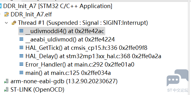

在DDR初始化出错之后,死机调用栈如图:
求助大佬们,接下来要怎么排查DDR的问题?

奇迹 回答时间:2024-11-16 22:10:51
你是使用的官方板,还是自己设计的开发板
星海灿烂 回答时间:2024-11-17 15:35:52
<br /> <br />
设计的开发板
奇迹 回答时间:2024-11-18 14:13:41
<br /> <br />
使用的DDR型号与官方开发板是否一致
检查一下焊接,与导通情况,这里是总线初始化没过去
星海灿烂 回答时间:2024-11-18 15:04:42
<br /> <br />
好的,多谢大佬
