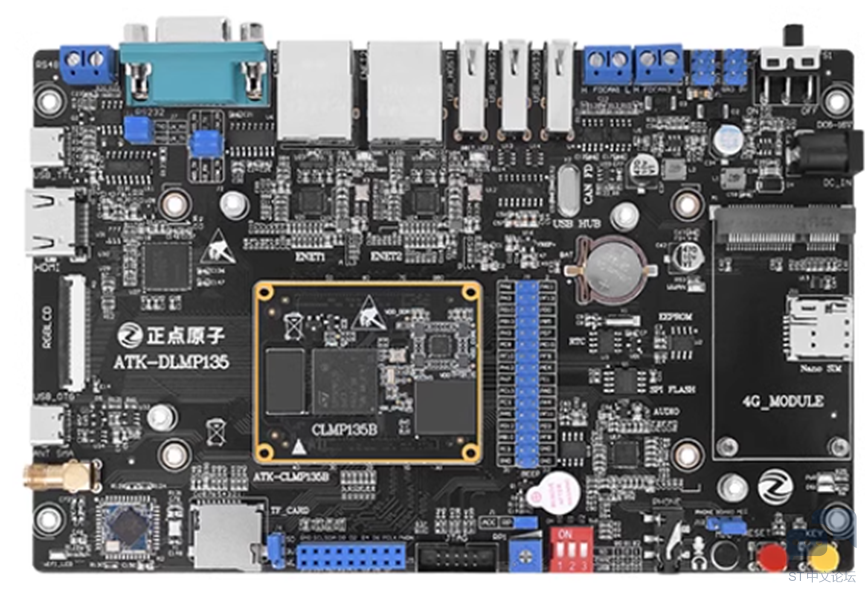

第一部分:平台描述 开发板:正点原子ATK-DLMP135
MPU:STM32MP135DAE7
DDR:512MB DDR3L
SDK: en.SDK-x86_64-stm32mp1-openstlinux-5.15-yocto-kirkstone-mp1-v22.11.23.tar.gz
SOURCES: en.SOURCES-stm32mp1-openstlinux-5.15-yocto-kirkstone-mp1-v22.11.23.tar.gz
开发板不带 STPMIC1DPQR 电源管理芯片

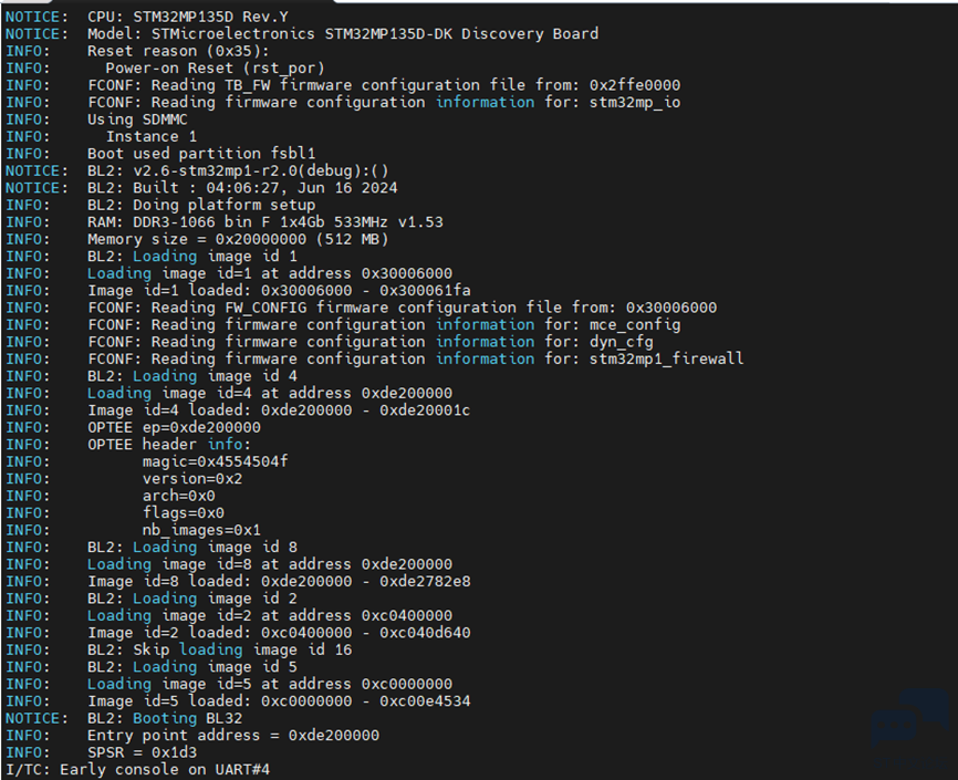

进行编译测试,结果有报错,但可以进uboot
因为芯片为STM32MP135DAE7
设备树头文件使用 #include "stm32mp13xd.dtsi" 进行编译结果如下:
有一个报错但可以正常进入uboot,可以运行。

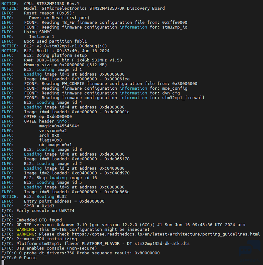

第三部分: 使用
进行编译测试,结果有报错,无法进uboot
结果有报错,无法进uboot

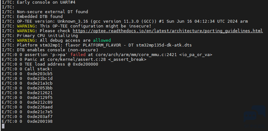

你好,对于en.sources-stm32mp1-openstlinux-6.1-yocto-mickledore-mp1-v23.06.21.tar.gz版本,编译OP-TEE的时候,在Makefile.sdk修改下面的参数,增加一些debug log看看有没有新的发现。
CFG_TEE_CORE_LOG_LEVEL=4
对于en.SOURCES-stm32mp1-openstlinux-5.15-yocto-kirkstone-mp1-v22.11.23.tar.gz的版本,编译OP-TEE的时候,修改Makefile.sdk 增加下面的参数,不使能加密外设。因为135D系列没有这些外设。
CFG_STM32_CRYP=n CFG_STM32_PKA=n CFG_STM32_SAES=n

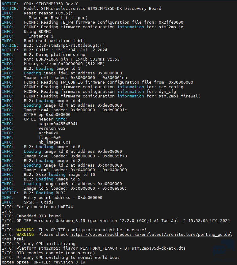

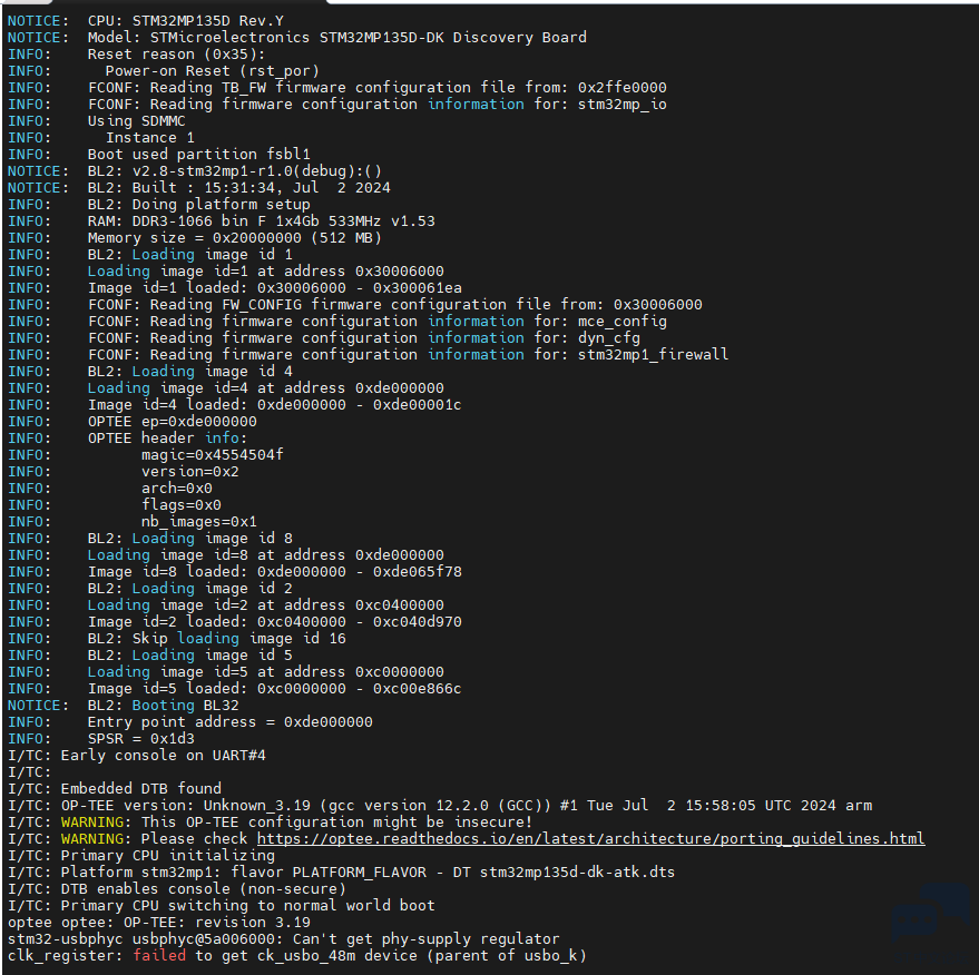

wgzzz 回答时间:2024-7-4 11:44:22
解决这个错误需要在设备树 stm32mp135d-dk-atk-u-boot.dtsi 中加入下面的节点:
&vdd_usb {
u-boot,dm-pre-reloc;

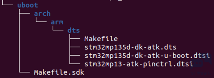

qingbiuci 回答时间:2024-6-19 20:31:31
修改的文件见附件。
stm32mp135 problem soltion-20240619.rar
下载
807.54 KB, 下载次数: 2, 下载积分: ST金币 -1
修改的文件见附件。
qingbiuci 回答时间:2024-6-28 00:34:26
因为不知道这一层我怎么才能删除,就放一下附件了。
的附件
MobaXterm - COM13 (USB-SERIAL CH340 (COM13)).pdf
下载
134.24 KB, 下载次数: 1, 下载积分: ST金币 -1

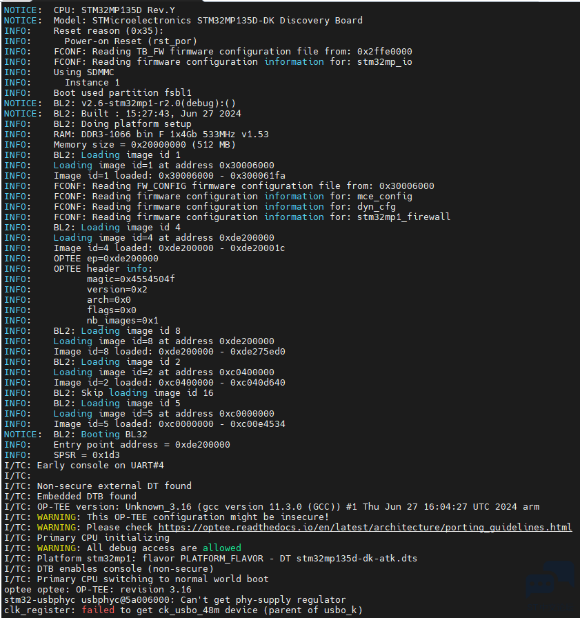

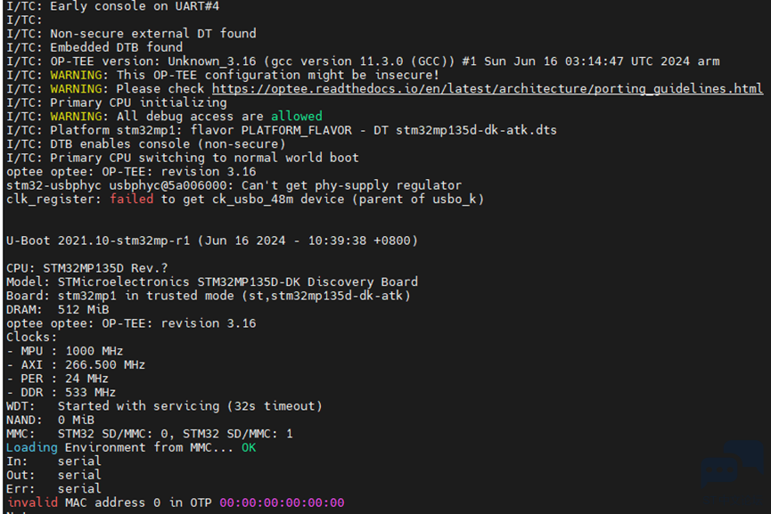

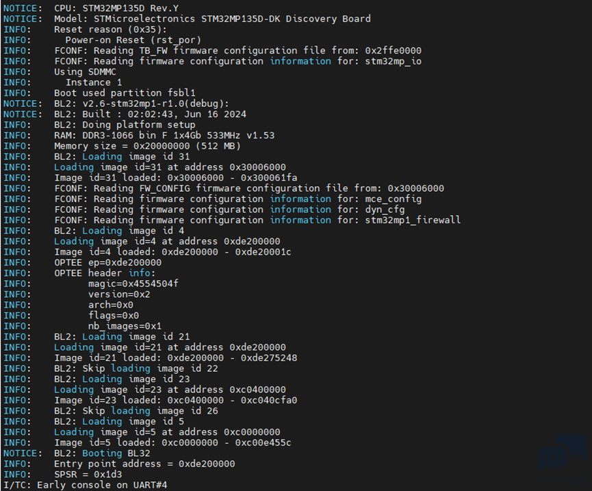

qingbiuci 回答时间:2024-6-28 00:57:45
wgzzz 发表于 2024-6-26 13:01
你好,对于en.sources-stm32mp1-openstlinux-6.1-yocto-mickledore-mp1-v23.06.21.tar.gz版本,编译OP- ...
[md]您好!感谢您的指导!
以下为测试的情况。
测试结果如下,可以正常启动到uboot:

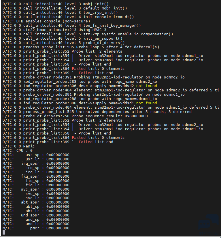

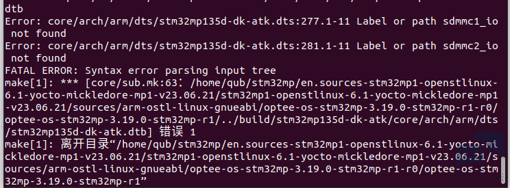

对于en.sources-stm32mp1-openstlinux-6.1-yocto-mickledore-mp1-v23.06.21.tar.gz版本,在OP-TEE设备树中加入下面的节点,重新编译烧录:
&sdmmc1_io {
    vddsd1-supply = <&vdd>;
&sdmmc2_io {
    vddsd2-supply = <&vdd>;
qingbiuci 回答时间:2024-7-3 10:15:55
wgzzz 发表于 2024-7-1 09:54
对于en.sources-stm32mp1-openstlinux-6.1-yocto-mickledore-mp1-v23.06.21.tar.gz版本,在OP-TEE设备 ...
[md]您好!感谢您的回复。
&sdmmc1_io {
&sdmmc2_io {

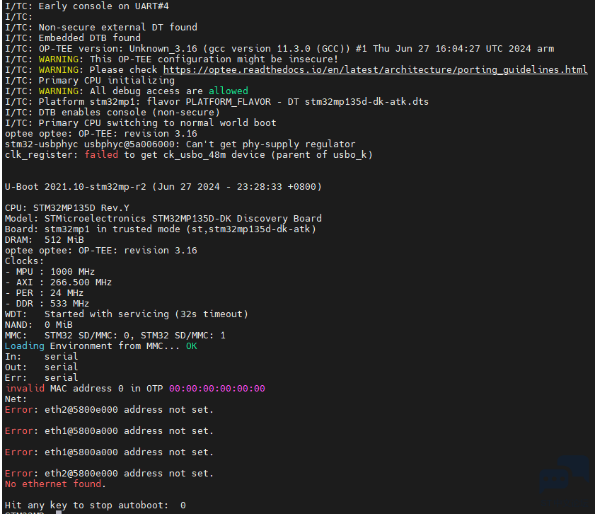

编译报错,如下图。
后来我是在根节点下增加了以下内容:
vddsd1: regulator-vddsd1 {
    compatible = "regulator-fixed";
    regulator-name = "vddsd1";
    regulator-min-microvolt = <3300000>;
    regulator-max-microvolt = <3300000>;
    regulator-always-on;
    standby-ddr-sr {
        regulator-off-in-suspend;
    standby-ddr-off {
vddsd2: regulator-vddsd2 {
    regulator-name = "vddsd2";
    standby-ddr-sr {
    standby-ddr-off {

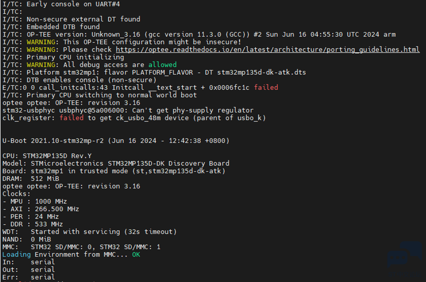

测试结果如下:
可以正常启动到uboot了,感谢您的帮助和支持,谢谢!

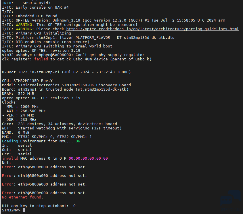

可以帮忙看一下,uboot上面一点的报错需要怎么修改吗?
stm32-usbphyc usbphyc@5a006000:Can`t get phy-supply regulator
clk_register:failed to get ck_usb0_48 device (parent of usb0_ck)

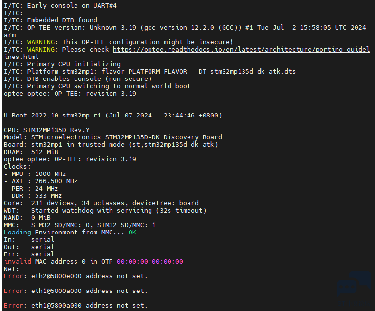

qingbiuci 回答时间:2024-7-7 23:50:19
wgzzz 发表于 2024-7-4 11:44
解决这个错误需要在设备树 stm32mp135d-dk-atk-u-boot.dtsi 中加入下面的节点:</p>
<p>&amp;vdd_usb {
[md]您好!谢谢!报错没有了。测试结果如下:
&vdd_usb {
