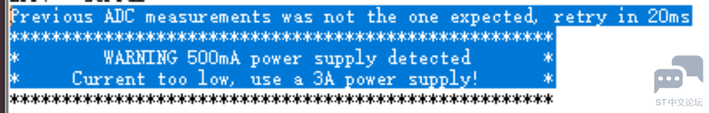

请问打印这个log是哪里不对呢,更换了不同的5V3A的typec电源线均是同样的log,依然不能点亮屏幕。
