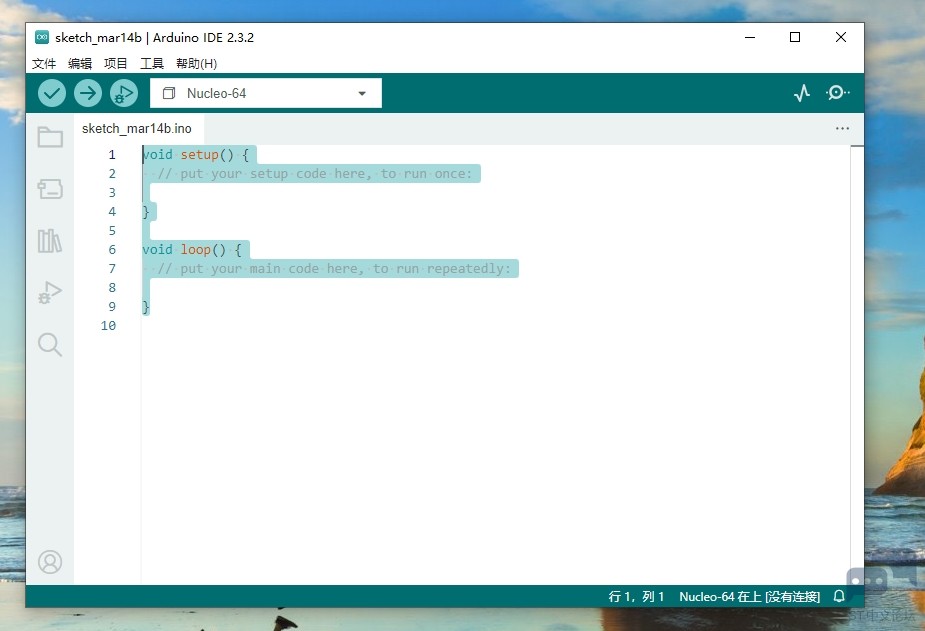

创建工程后会自动创建如下两个函数由于初始化及循环调用处理,对应的注释能看出这两函数需要填充的内容。

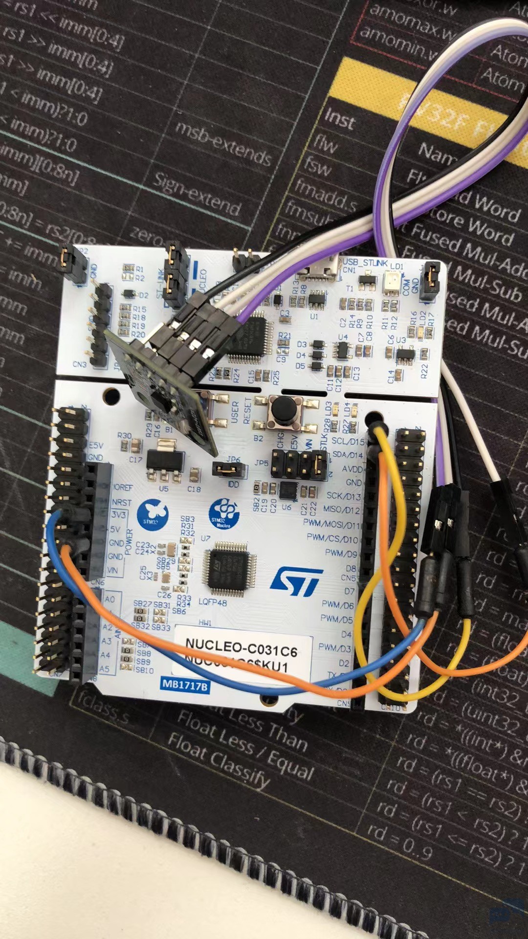

按照此定义连接开发板和传感器。

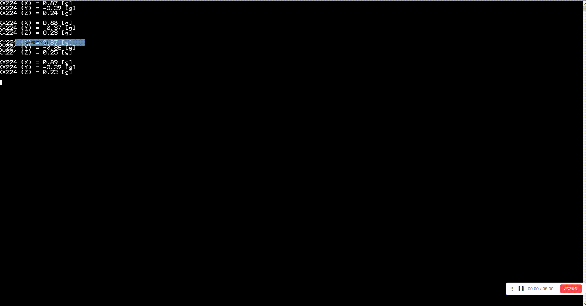

上电验证
晃动传感器发现读取的数据会根据角度的不同发生变化,说明已经正常读取到传感器的数据。
