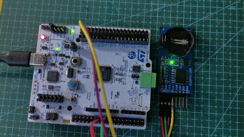

各位同志好,这一篇我们使用IIC通信来设置与读取DS3231的数据,我们采用第一篇的程序模板。IIC分为硬件IIC和软件IIC。我们先来使用软件IIC来实现对DS3231的数据读取工作。

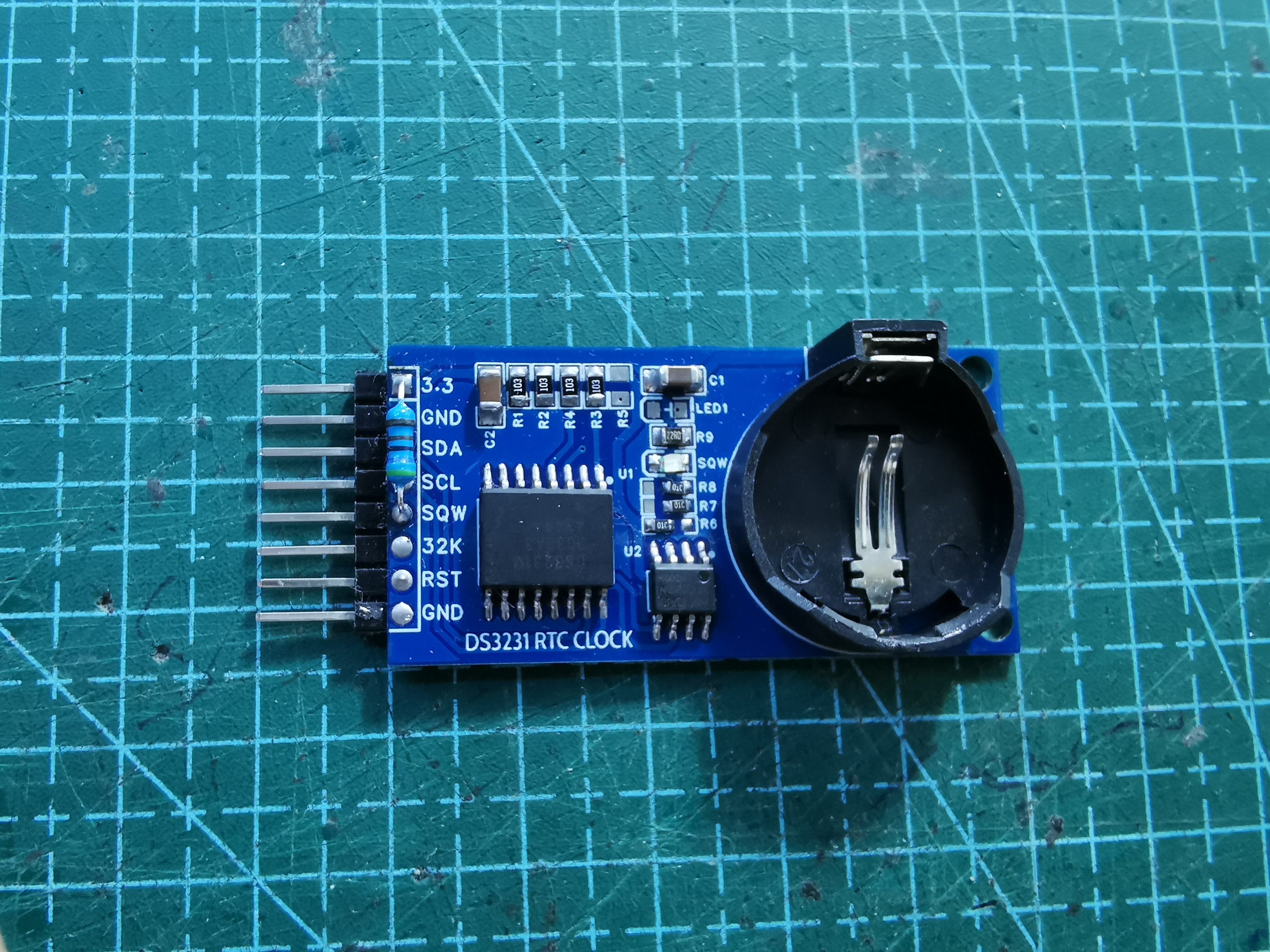

这里简单介绍一下本次试验用到的模组,这个是我去年自制的一个RTC时钟模块,准度非常可以。

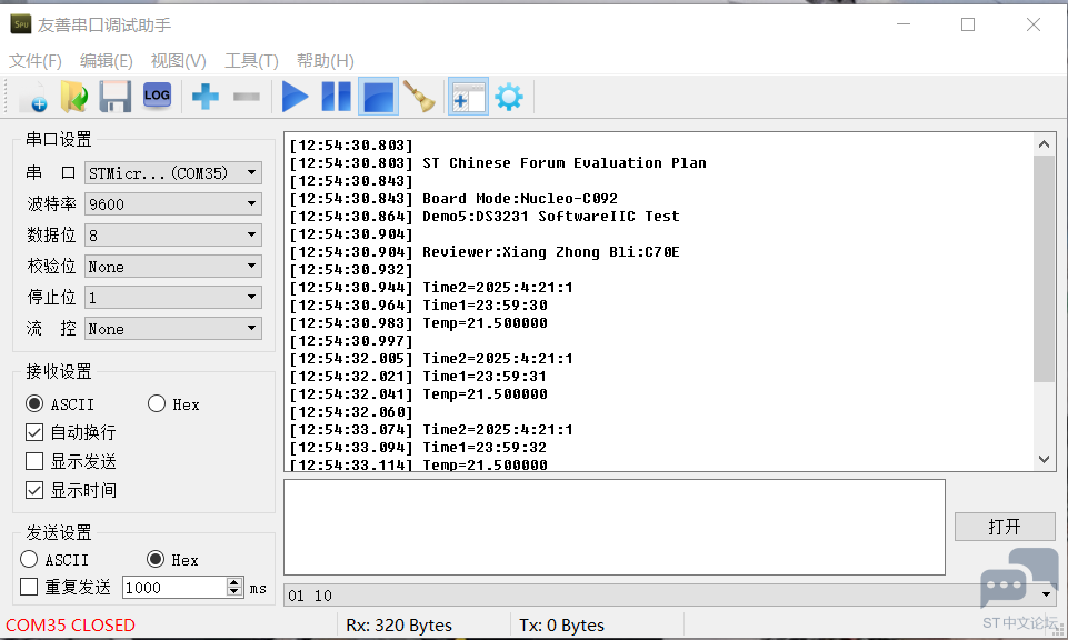

程序基本原理是:MCU上电后先初始化一堆东西,并使用串口打印相关作者信息,接着进入主函数中,每间隔1s打印一次串口信息,读取DS3231内部的数据信息并且翻转LED2表示它工作正常,如下图所示:
串口打印如下:

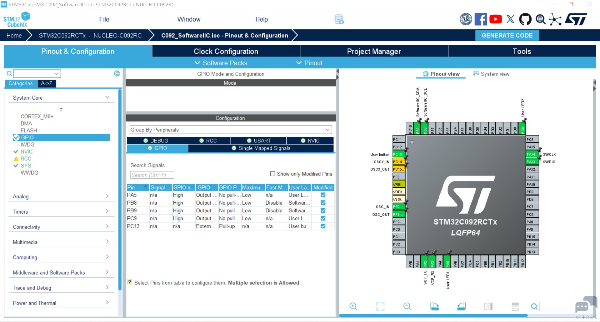

#define SoftWareIIC_PORT  GPIOB //使用GPIOB
#define SDA_PIN           SoftwareIIC_SDA_Pin//配置第9号脚
#define SCL_PIN           SoftwareIIC_SCL_Pin//配置第8号脚

    printf("\r\nST Chinese Forum Evaluation Plan\r\n");
    printf("\r\nBoard Mode:Nucleo-C092\r\n");
    printf("\r\nDemo5:DS3231 SoftwareIIC Test\r\n");
    printf("\r\nReviewer:Xiang Zhong Bli:C70E\r\n");
  /*进入循环体*/
    while (1){
    /*打印从DS3231读取到的信息*/
     printf("Time2=%d:%d:%d:%d\n",DS3231_RaedYear(),DS3231_RaedMouth(),DS3231_RaedDate(),DS3231_RaedWeek());
   printf("Time1=%d:%d:%d\n",DS3231_RaedHour(),DS3231_RaedMin(),DS3231_RaedSec());
   printf("Temp=%f\n",DS3231_RaedTemp());
     HAL_GPIO_TogglePin(User_LED2_GPIO_Port,User_LED2_Pin);
     HAL_Delay(1000);
