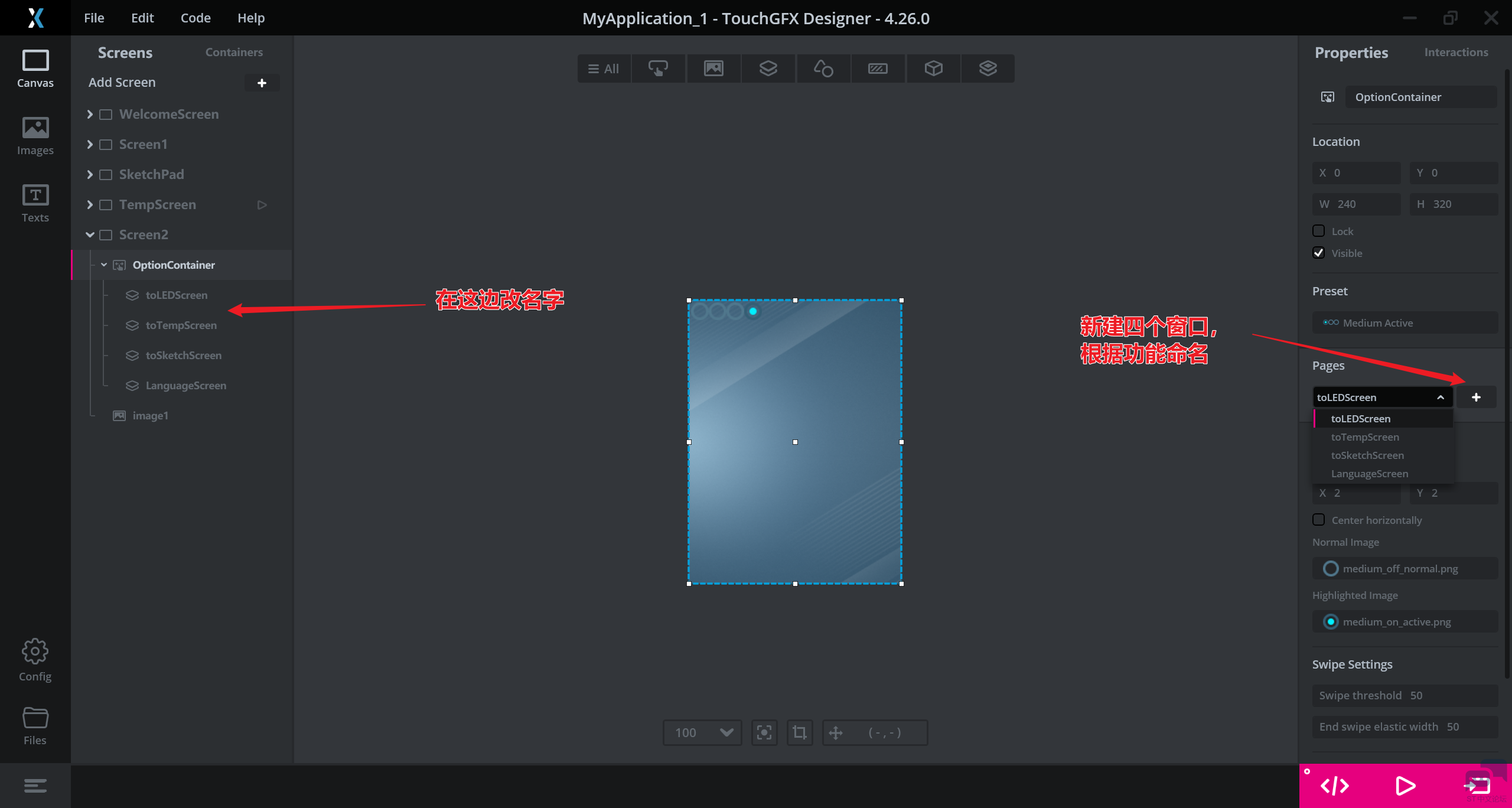

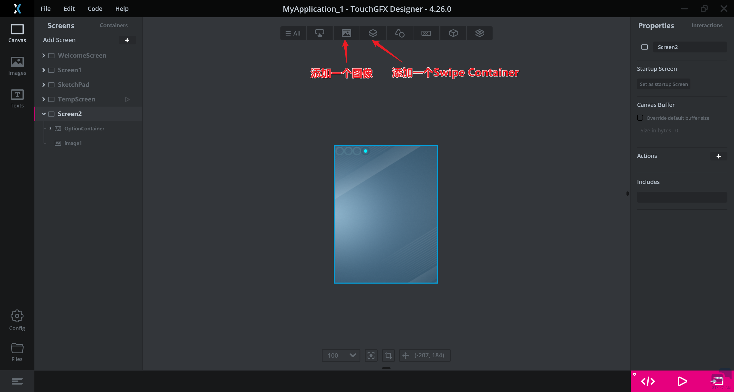

首先在前面的基础上,新建一个Screen,作为呈现目录的载体;添加一个图像和一个Swipe Container(挥动容器);
新建多个Page,根据功能需要对他们分别重命名;

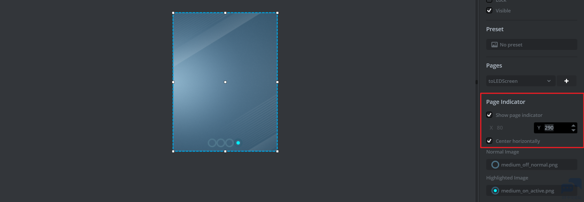

页面标识可以调整为居中朝下,更加整齐一些;

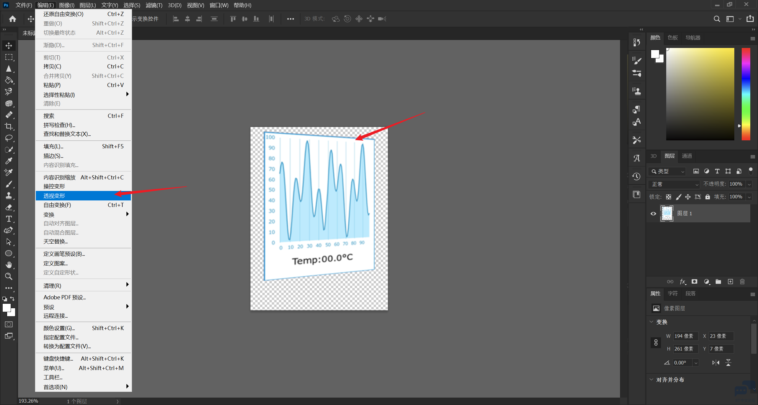

将其他窗口的预览图截图并导入PS进行透视变形,导出为PNG格式,作为素材图片,此处不对此展开描述;

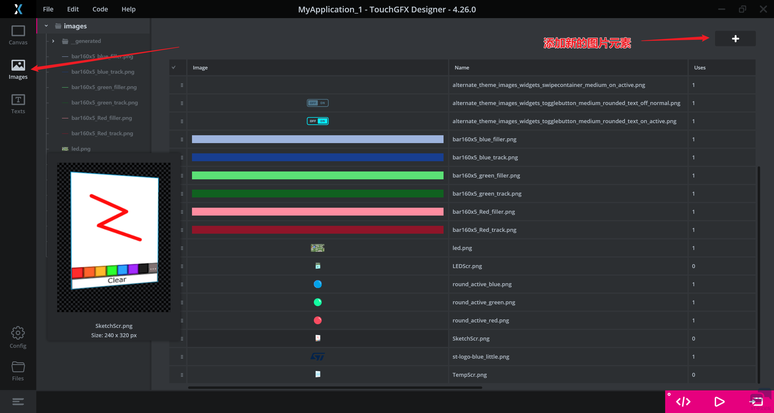

在Images中添加新的图片,包括三张窗口示意图和几个图标;

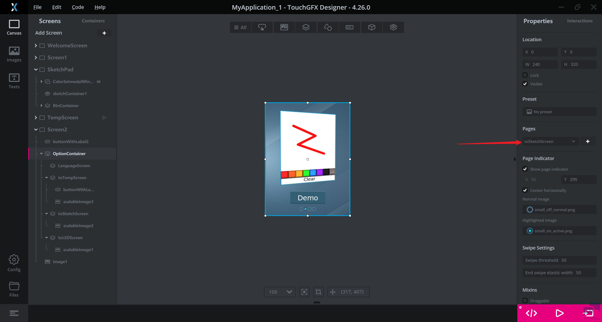

在各自窗口下添加一个Scalable Image显示窗口预览图,以及一个按钮,调整好位置,显示的内容通过Swipe Container中的Pages调整:

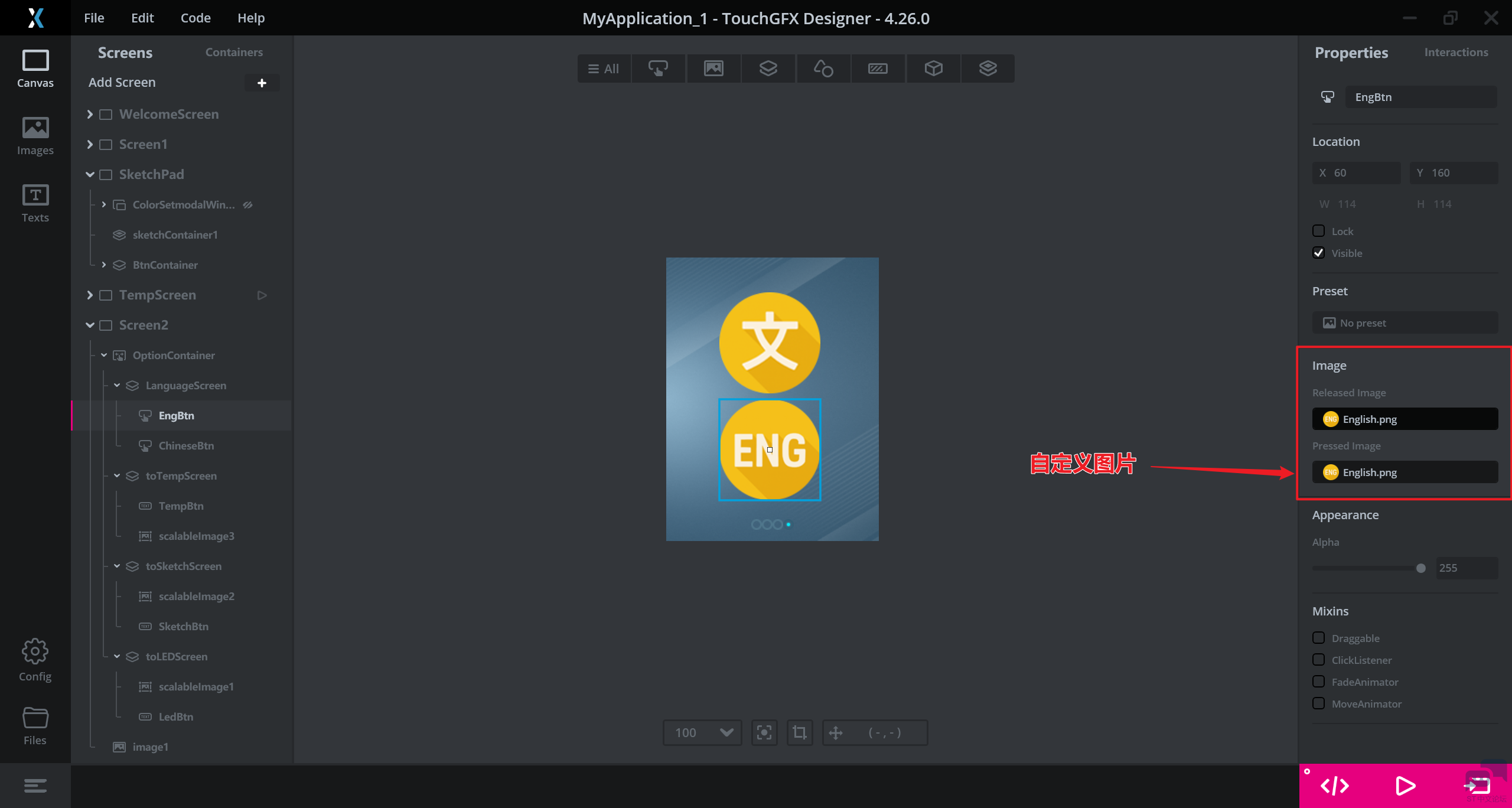

在语言设置页中加入两个按钮,添加自己的图标;这样一个用Swipe Container实现的菜单窗口就完成了,可以通过左右挥动切换显示的内容。下面介绍用Scrollable Container实现的菜单界面。

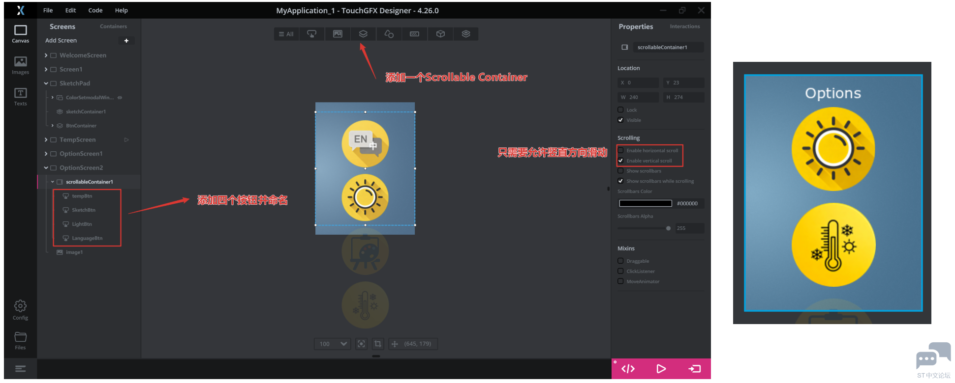

添加一个Scrollable Container控件,在其中加入四个按钮即可,屏幕只会显示Container覆盖的区域;可以通过上下滑动来改变显示的内容。在最顶部加入一个标题Options。

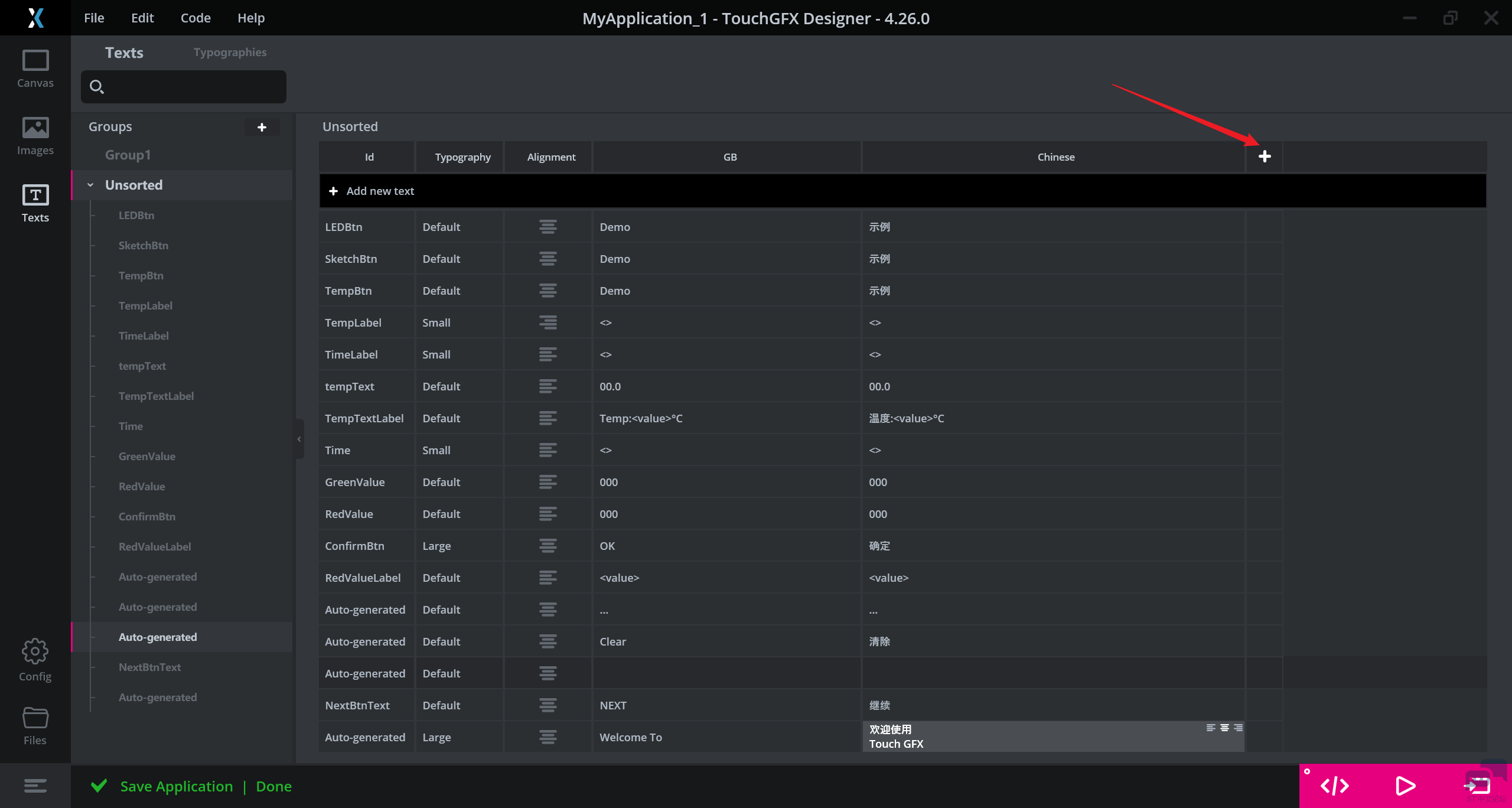

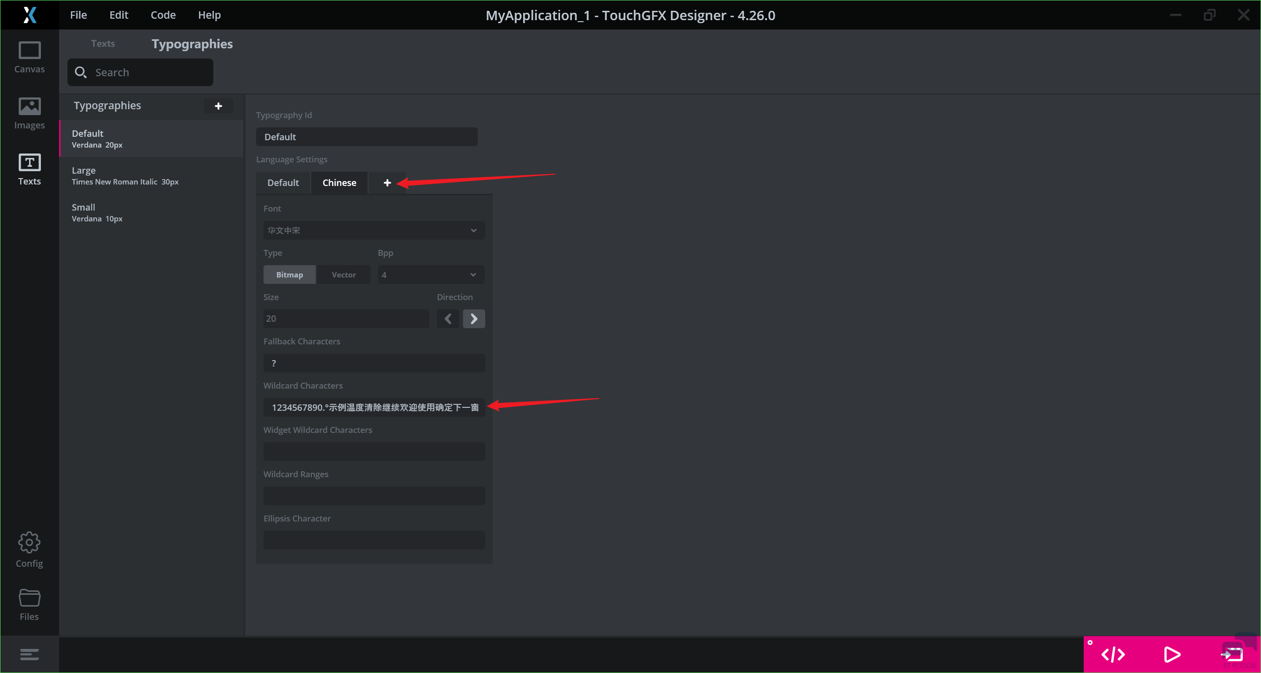

新建语言
在Texts->Texts->Groups->Unsorted找到所有窗口的文本,点击加号新建对应的翻译文本,命名为Chinese,并输入对应中文文本;
在Texts->Typographies中的多种字体样式(取决于前面汉字用的哪种样式)中新建一个Chinese语言设置,选择合适的字体,并加入中文字符集;后续即可切换语言。

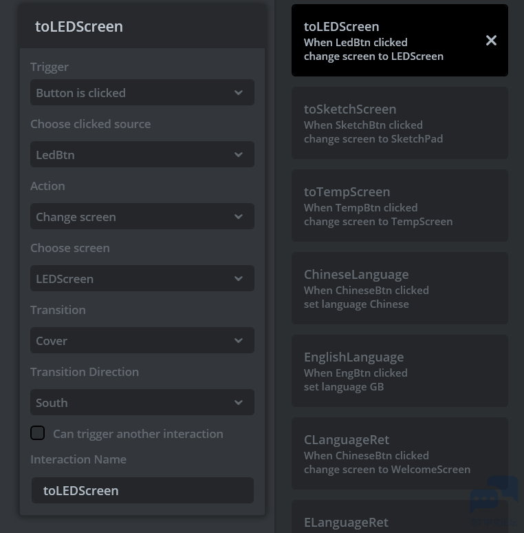

  • 以Swipe Container实现的菜单为例,首先是当前三个界面的跳转按钮按下时,切换到对应的页面;

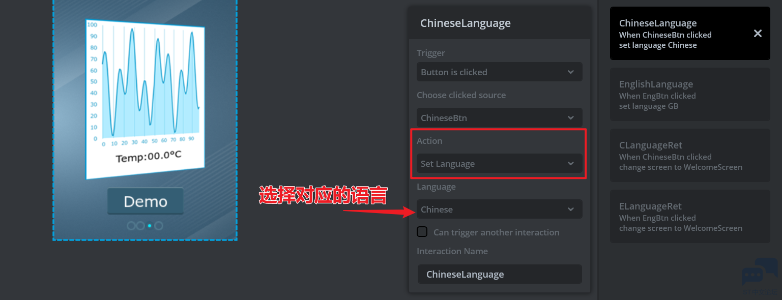

在语言设置页面中,实现的不仅是更改语言,还有切换回首页重新展示的设计:首先,按下中文/英文按钮时,设置语言为对应的语言;

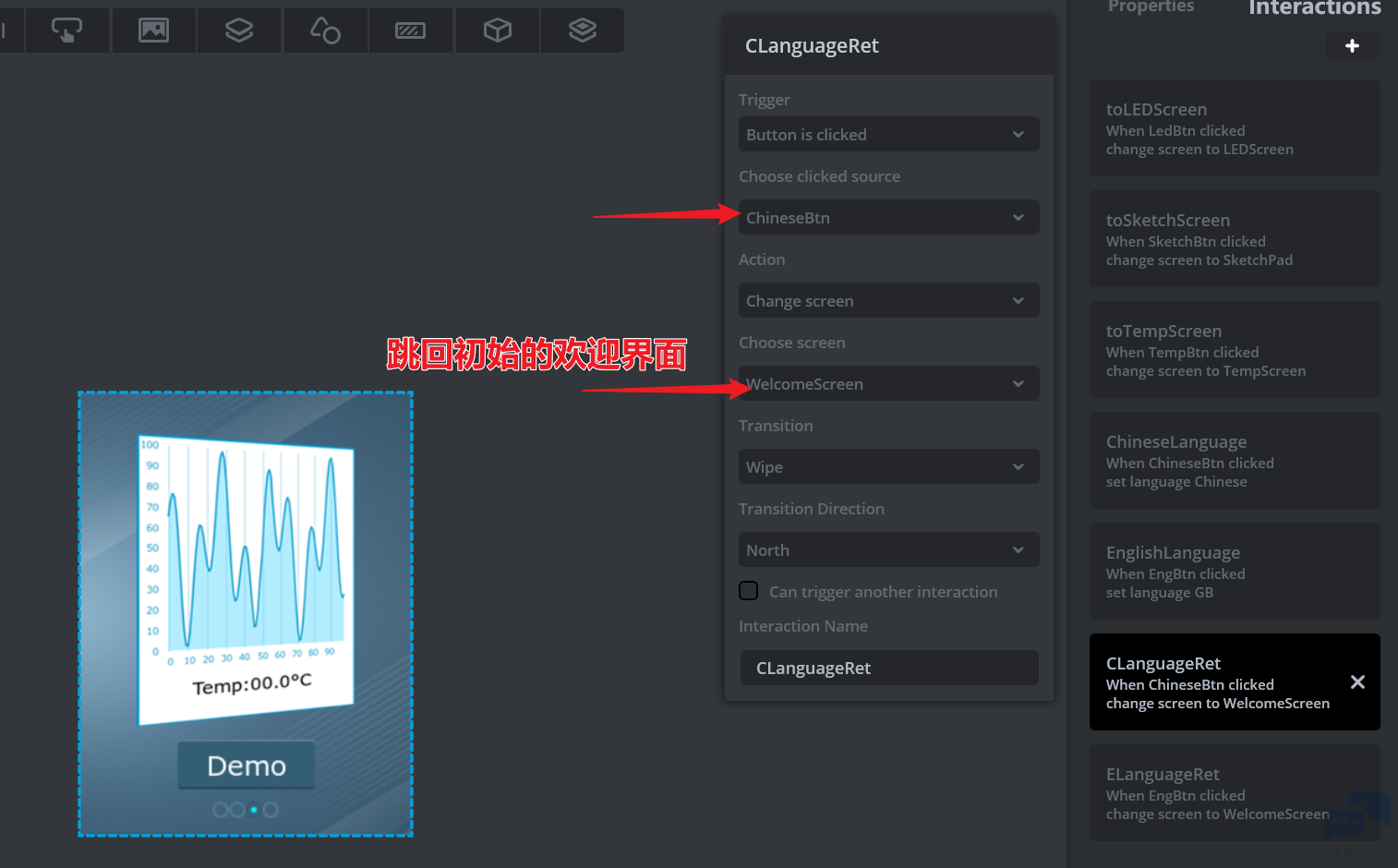

其次,按下按钮时立即切换画面,到最开始的欢迎界面。

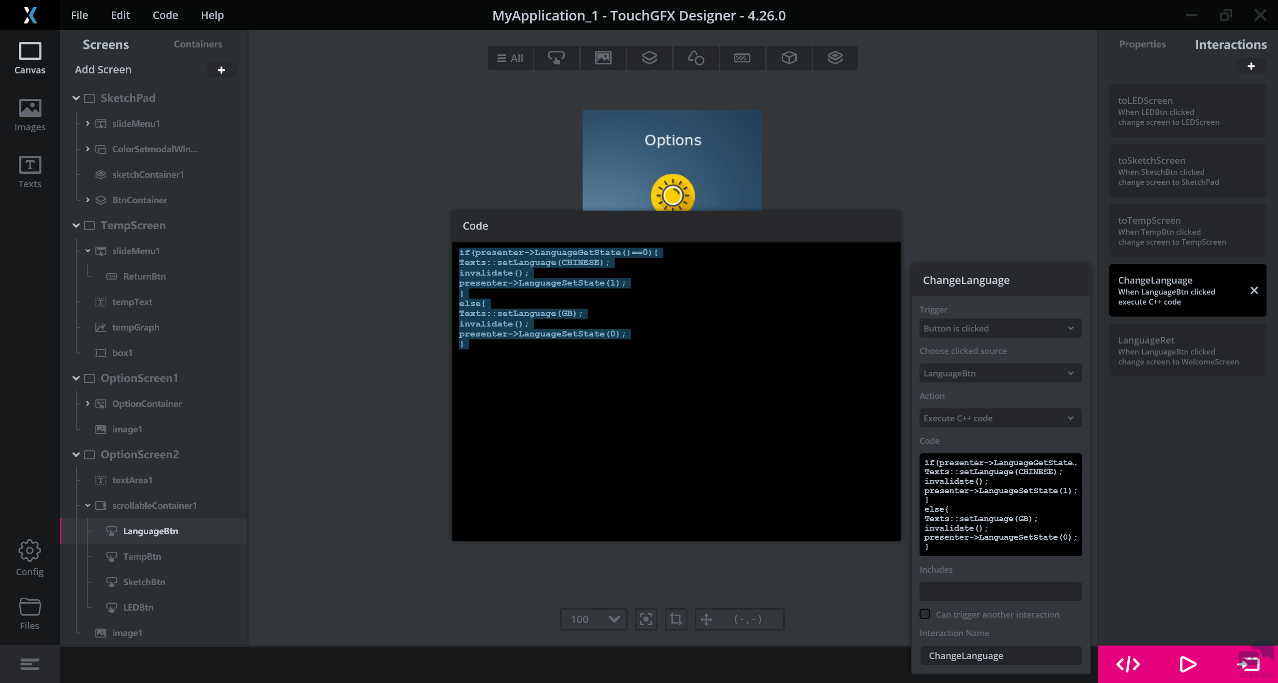

    最后在LanguageBtn的回调中写入以下代码:
    //通过读写LanguageState变量,判断当前系统所需要使用的语言
    if(presenter->LanguageGetState()==0){
    Texts::setLanguage(CHINESE);
    invalidate();
    presenter->LanguageSetState(1);
    else{
    Texts::setLanguage(GB);
    invalidate();
    presenter->LanguageSetState(0);

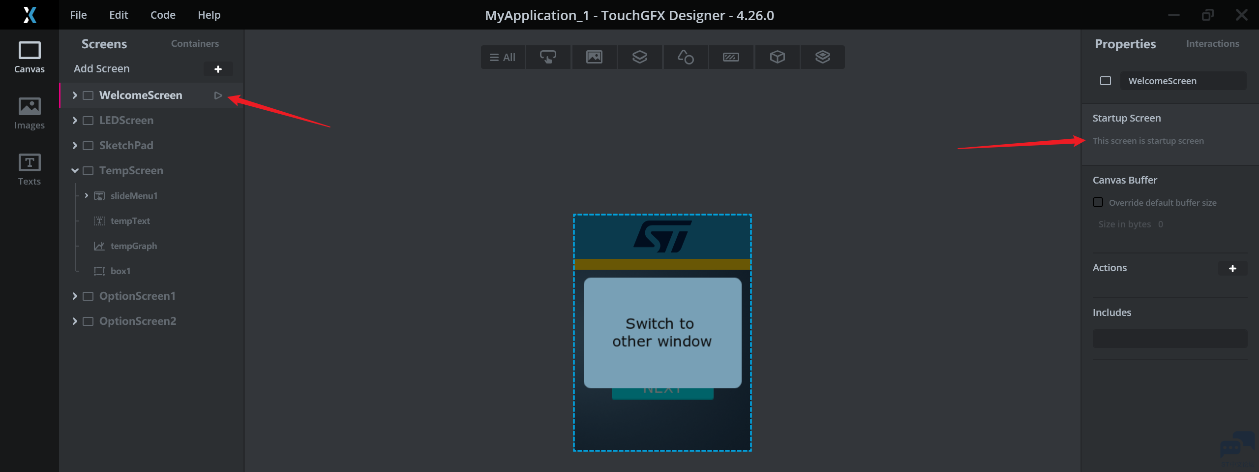

欢迎界面

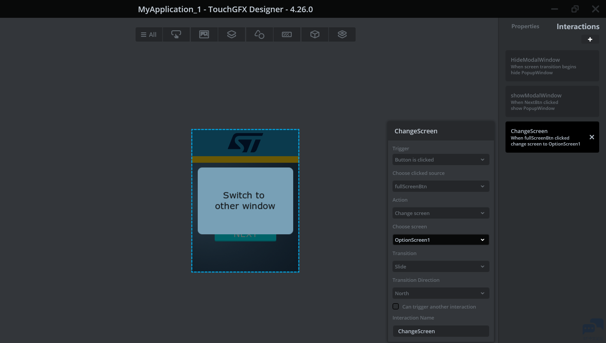

首先将欢迎界面重新设置为启动默认界面;

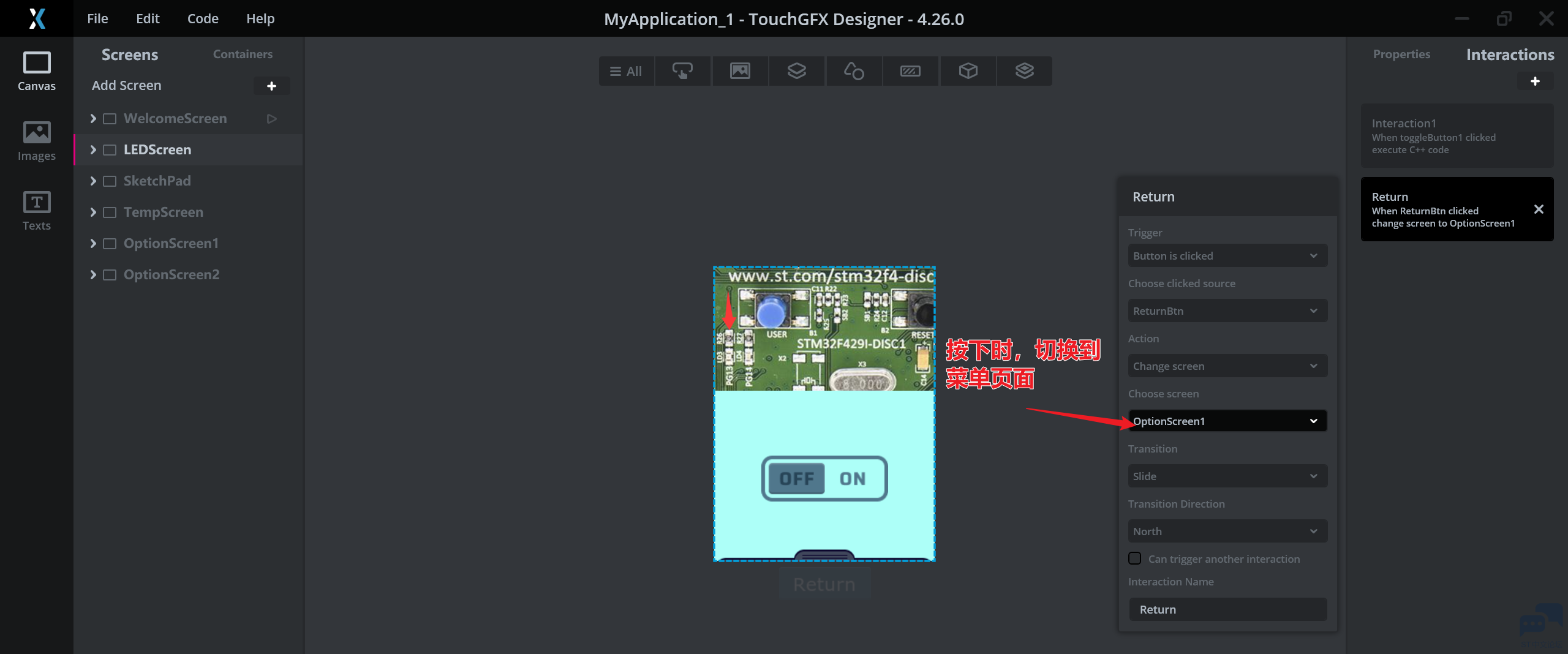

当按下弹窗时,跳转到的是你的菜单界面;
其他操作界面

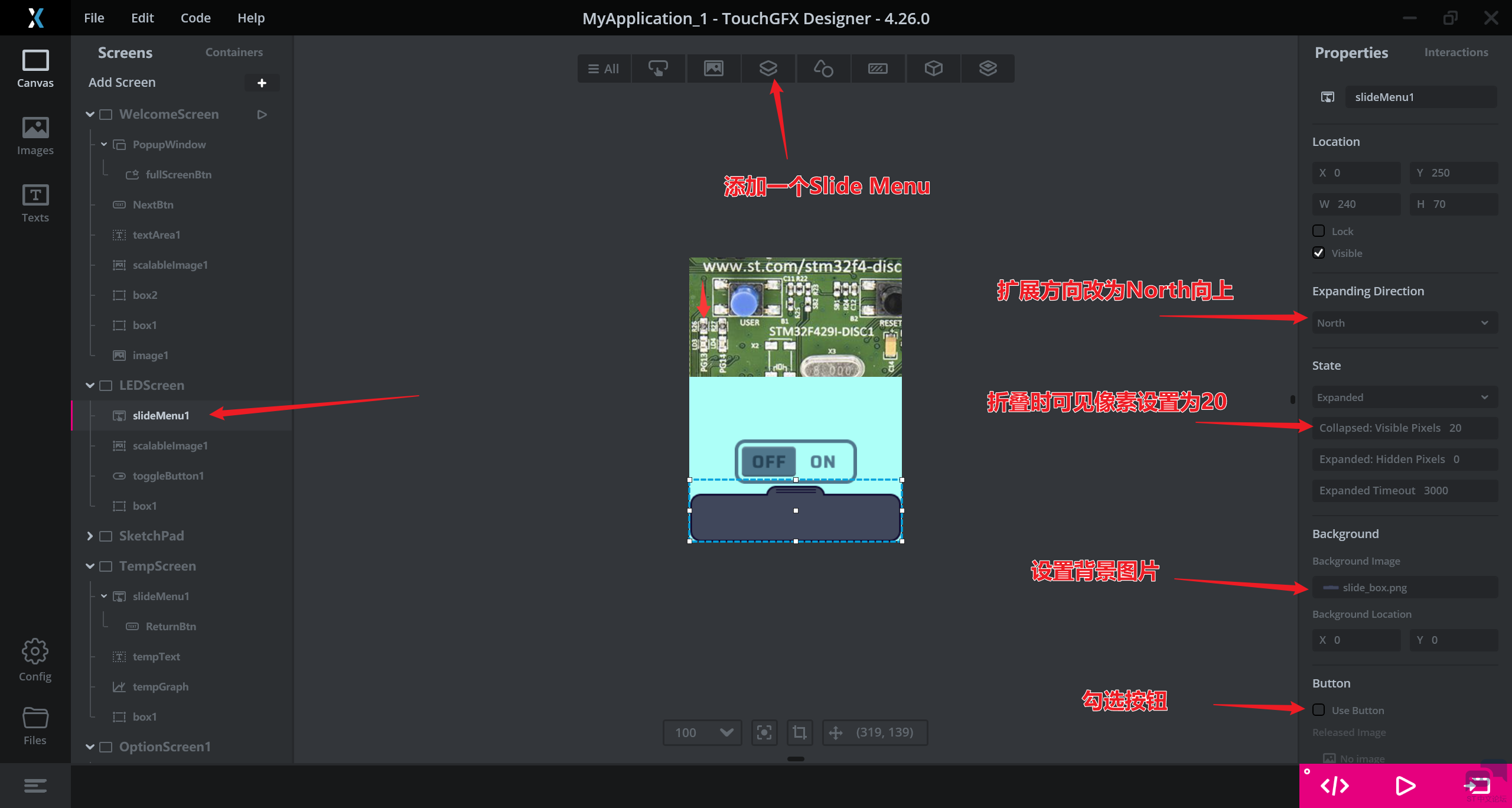

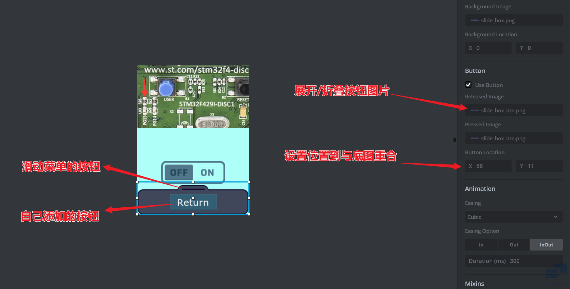

其他操作界面需要加上一个返回按钮,这里使用Slide Menu,不用的时候折叠起来,比较美观:
首先添加一个Slide Menu,根据图示修改扩展方向、折叠的可见像素和展开的隐藏像素、背景图片、按钮等;
Slide Menu属性中勾选的按钮是用于切换菜单的展开、折叠的状态;我们需要再添加一个按钮,用于返回上一级。

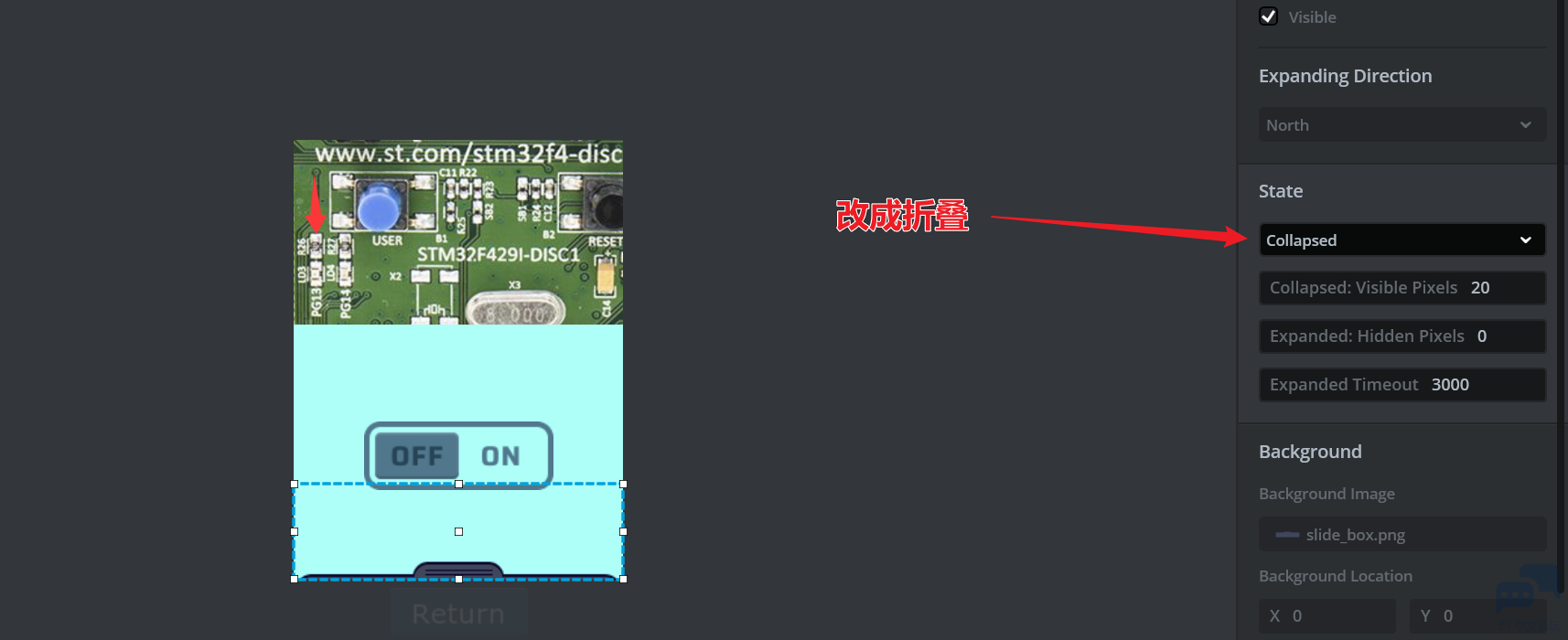

将菜单的状态改为折叠,显示出来的默认状态就是折叠的;
最后添加切换界面的交互;

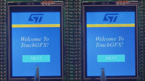

三个界面都加以修改之后,可以编译下载到板子上看看效果。
13410098127950565.gif 最终代码放在Github上:STM32F429-TouchGFX/MyApplication_Catalog_Complete at main · Chiando-1100/STM32F429-TouchGFX
