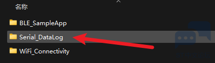

首先我们先下载官方固件和keil的包
我使用keil5来编程使用keil5还需要相关的包
这个是官方历程包
https://my.feishu.cn/docx/Z2Ped7pZXojJq0xX8Y5c0xHGnAd#share-FEl6dOUNcoemisxXSOqcv11wnDg
这个是keil5L4的pack包
https://my.feishu.cn/docx/Z2Ped7pZXojJq0xX8Y5c0xHGnAd#share-EHI2d0kTAozTZ5xAa14cvPkZnxd
选择例程修改
这里我们DataLog进行修改

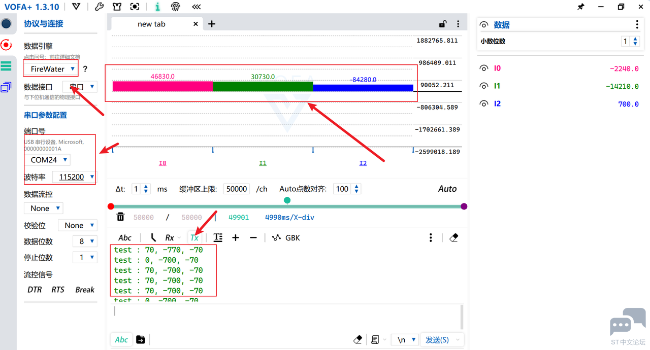

这里主要将我们需要的信息通过打印出来
size = sprintf(data_s,"test : %d, %d, %d \r\n",(int)rptr->gyro.x, (int)rptr->gyro.y, (int)rptr->gyro.z);
这里需要使用任意工具,我们使用的vofa来将我们的传感器数据给打印出来。
这里我们选择FireWater,其中消息格式根据,才能被串口识别到

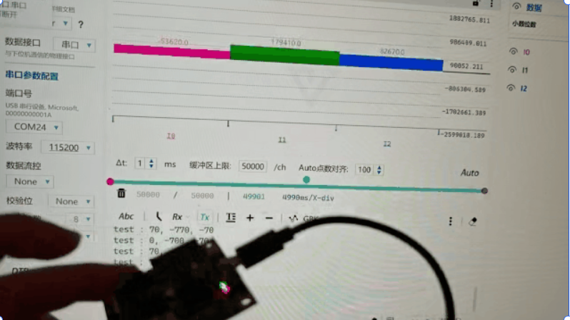

我们看到其中的数据在变化。
这里通过动图来展示一下,论坛好像不支持gif
