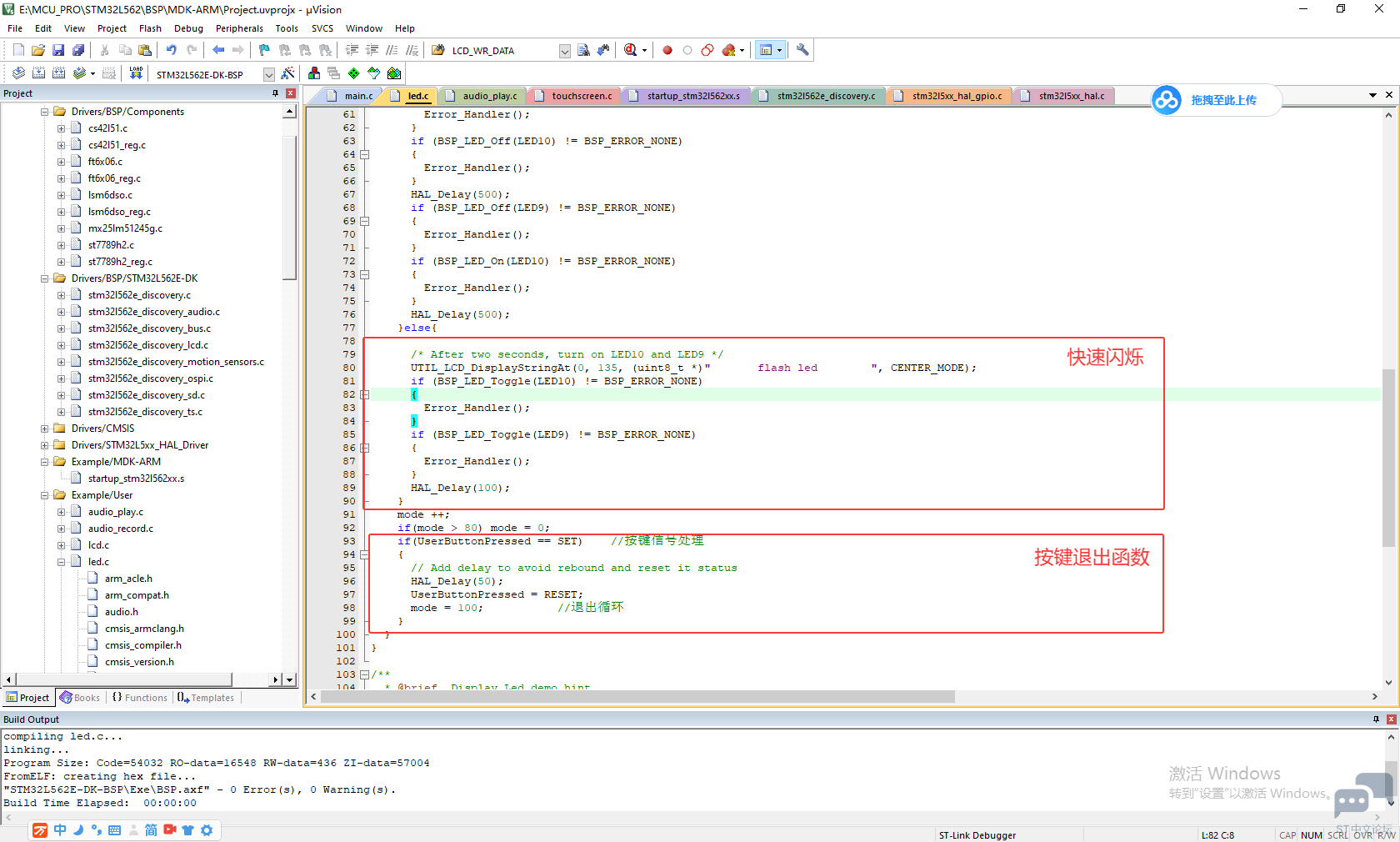

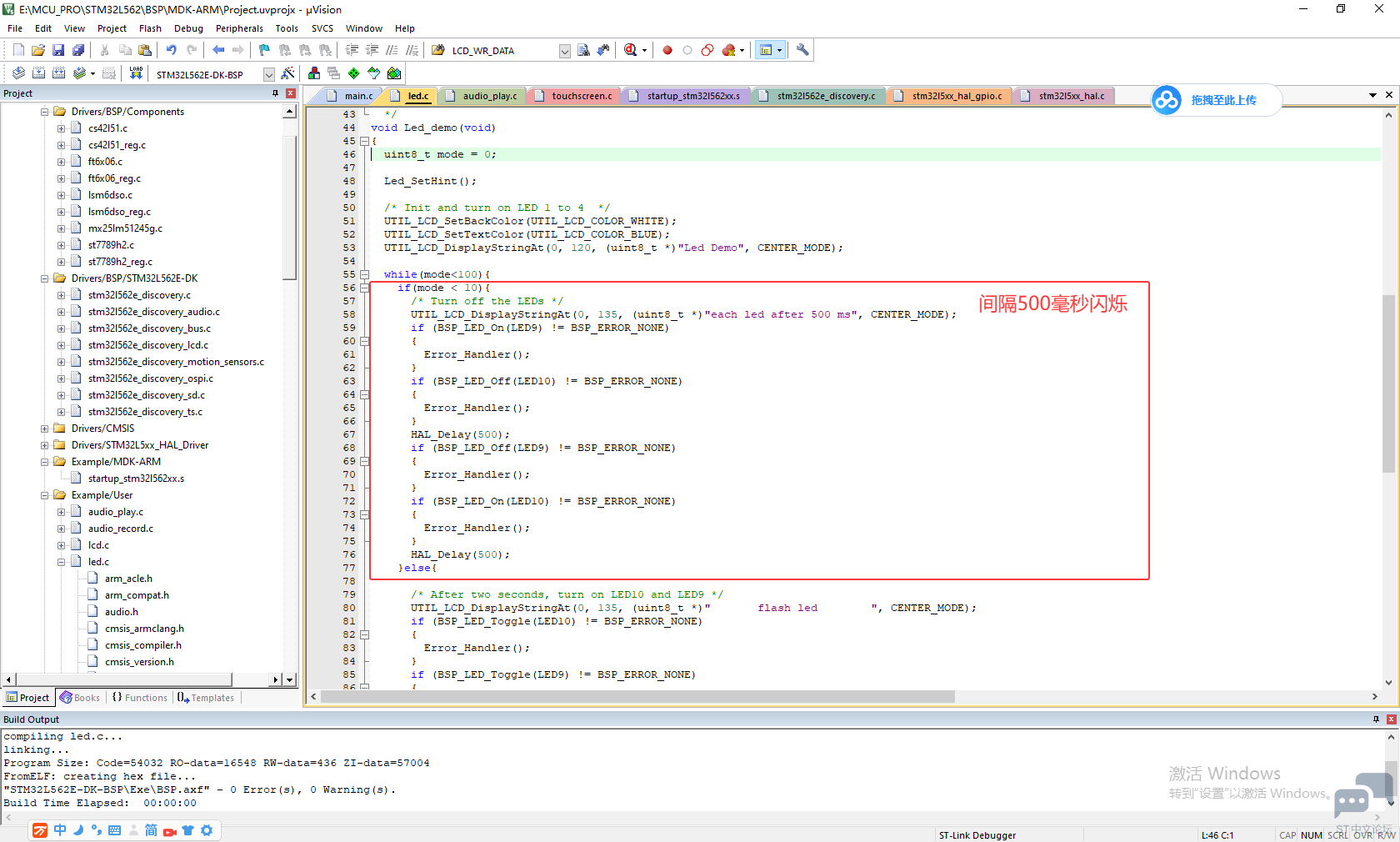

原官方提供的Led demo是完成了既定的动作之后才返回主界面,而按照我触摸菜单选择的设想,是在进入 Led demo之后,在任意时间只要有按键动作就立即结束演示,返回主界面(菜单),因此需要对原代码进行修改。+ M4 N3 o% {& t4 ?" C3 b" U
1 w; w) ?4 l+ o: W# w修改后的Led demo是两颗Led先按1秒的频率交替闪烁10次,再按100毫秒的频率交替闪烁70次,如此循环不止,直至有按键动作。修改后的代码如下:
2 l" h" D$ V5 q. [# [6 N Led5.png 8 p5 G* F9 `, U: s$ [% `7 e, `8 |
2 z' c" \  i& D  {2 a3 R7 I1 h$ f* e Led6.png * \5 f4 N/ l( \; O

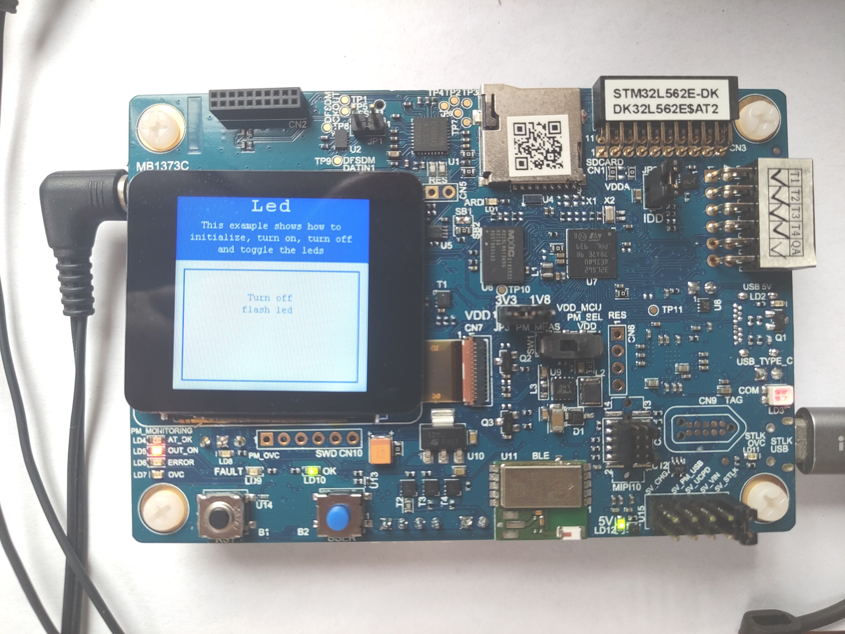

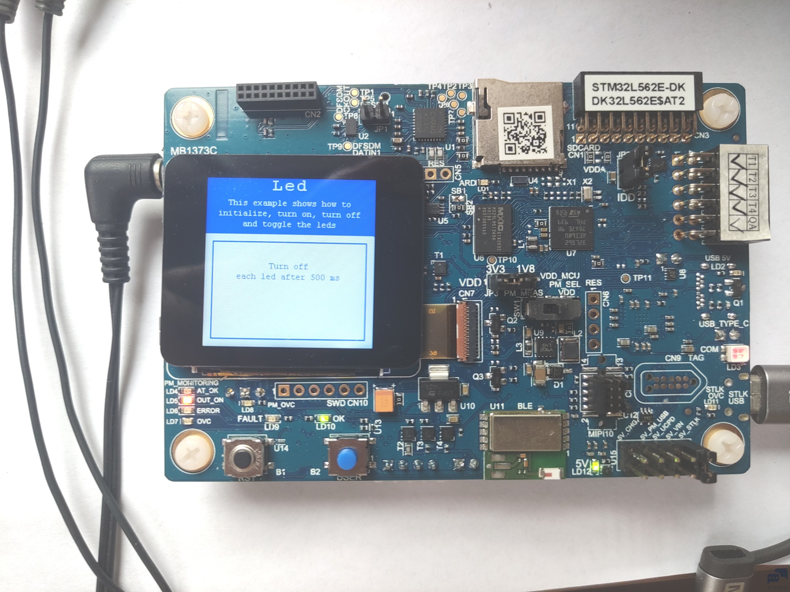

# r- F6 k$ p! ~1 }- g" O本实验比较简单,就没有拍摄实验过程的视频,仅拍摄了两张照片:
/ O4 B$ ^5 ?9 A( R- R Led3.jpg
1 H4 Z$ @. }* `) q3 l6 u* e: i: }
3 u9 n8 \5 R! g: Q. m Led4.jpg & g% ^3 `  z  d8 U0 ~  f4 E
