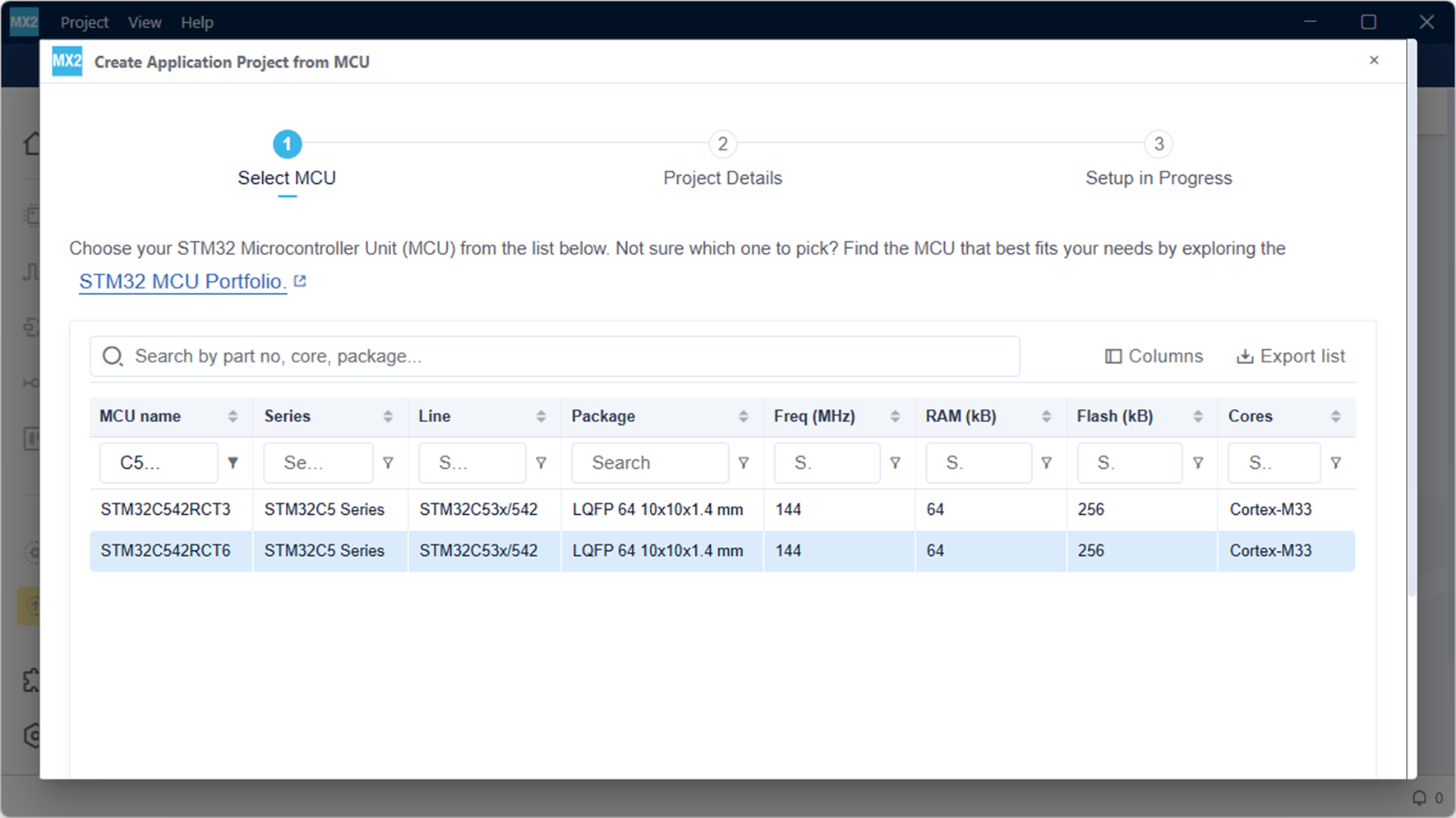

本实验采用 MCU 方式创建工程,即以芯片型号 STM32C542RC 为起点,而非开发板方式。
  1. 进入 MCU 选择界面 启动 STM32CubeMX2,在首页点击 MCU,进入芯片型号选择列表。
  2. 搜索并选中芯片 在 MCU name 输入框中输入 STM32C542RC(或完整型号 STM32C542RCT6),从筛选出的列表中选择对应型号。
  3. 填写项目信息 输入项目名称 DAC_Output 和项目保存路径。项目名称避免使用特殊字符,路径建议使用纯英文目录。

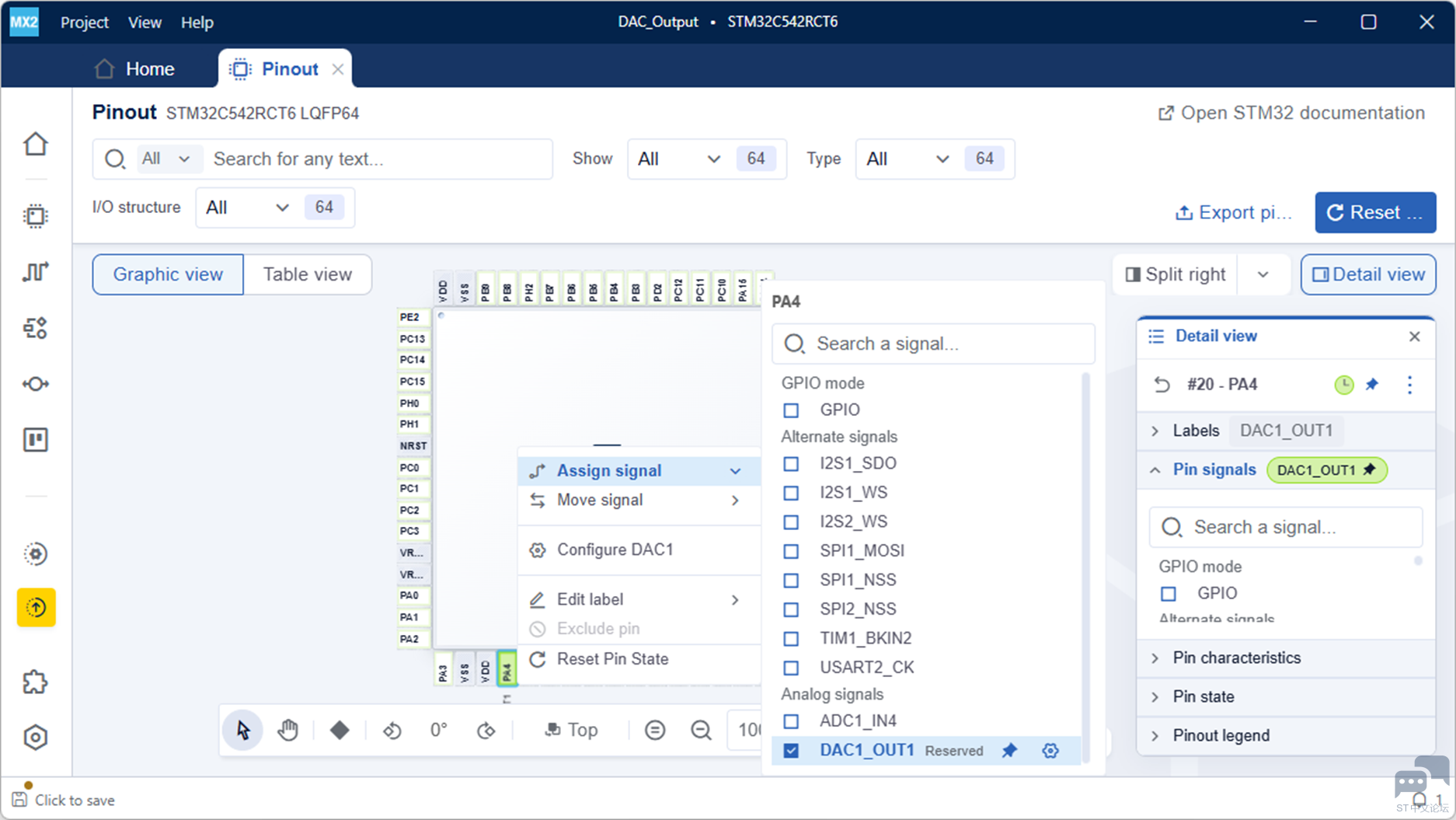

3.3 GPIO 配置(PA5 输出)
  1. 在 Pinout 视图中找到 PA5 引脚。
  2. 右键点击 PA5,选择 Assign signal → GPIO。
  3. 再次右键点击 PA5,选择 Configure GPIO,进入 GPIO 详细配置界面。
  4. 将 PA5 的 Mode 设置为 Output。
  5. 保持默认参数:Output level 为 Low,Output mode 为 Push Pull,Pull-up/Pull-down 为 No pull-up and no pull-down,Maximum output speed 为 Low。
  6. 在 User Label 输入框中填入 LD1。
设置别名后,CubeMX2 会自动生成宏定义 LD1_PORT 和 LD1_PIN。
<br>

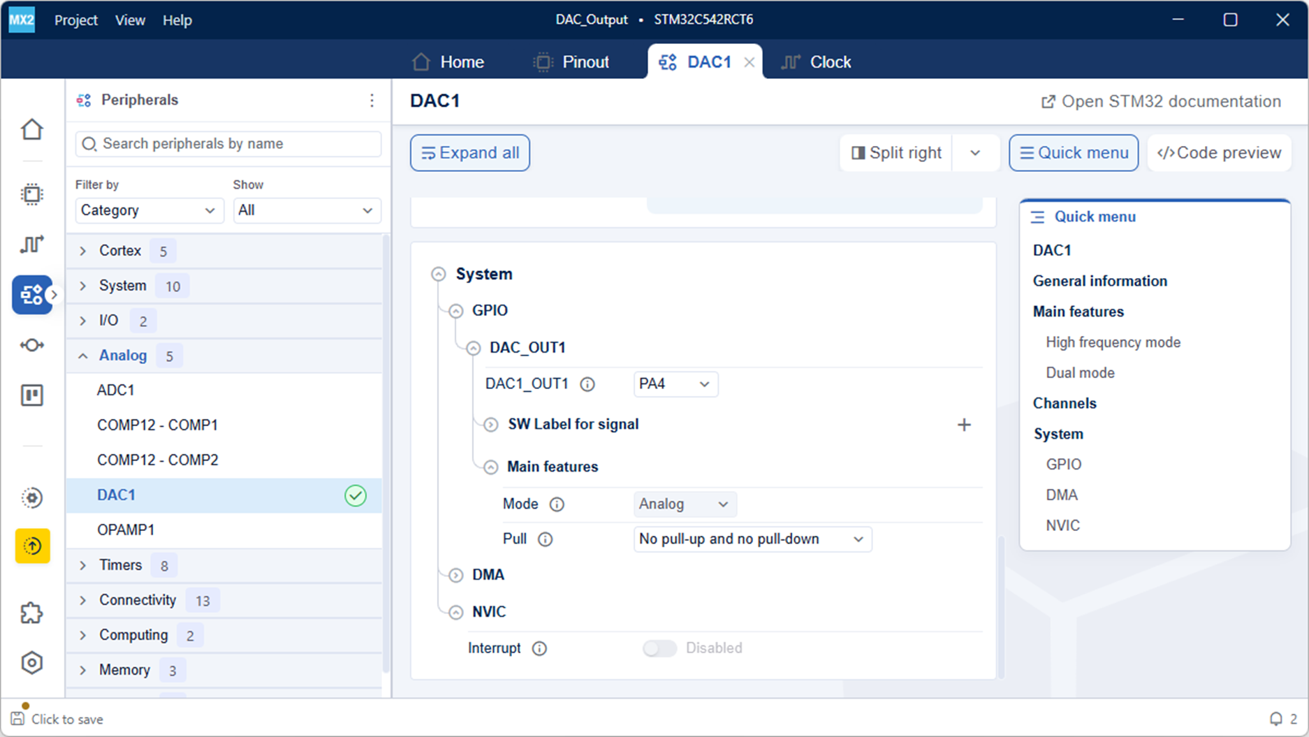

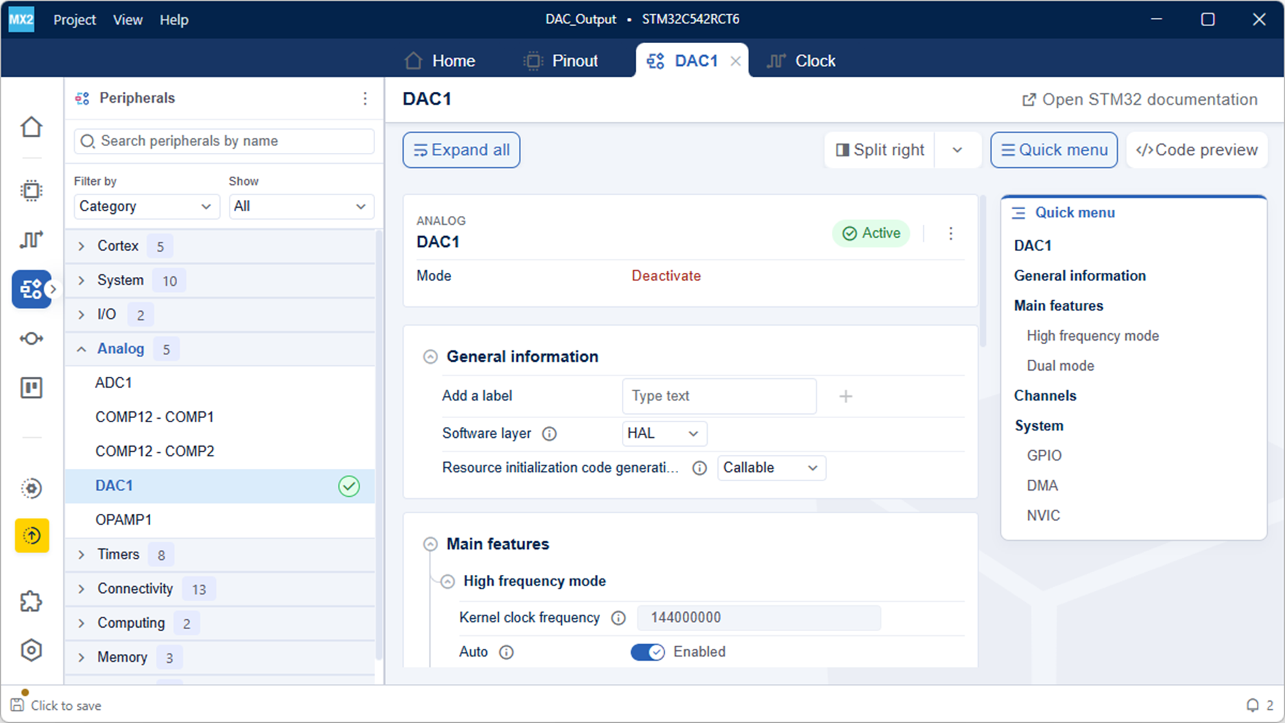

3.4 DAC1 配置
(1)启用 DAC1
在左侧外设列表中找到 Analog → DAC1,点击展开。将 Channel 1 设置为 Connected to external pin only(仅连接到外部引脚)。
设置完成后,Pinout 视图中 PA4 自动分配为 DAC1_OUT1(模拟模式)。

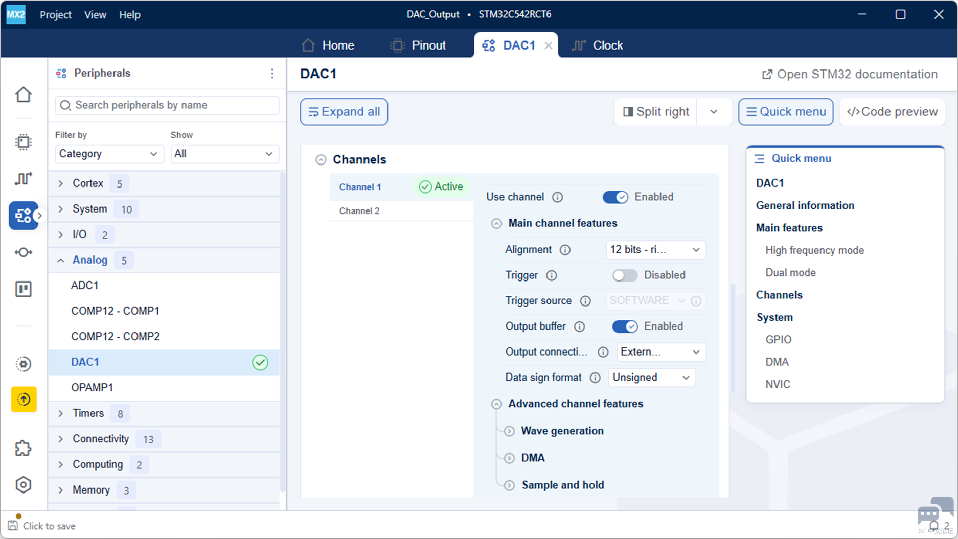

(2)配置 DAC 参数
在 DAC1 的 Parameter Settings 中设置:
参数 值 说明
Output Buffer Enable 输出缓冲开启,带负载能力更强
Trigger None 无触发(软件触发)
Data Alignment 12 bits right 12 位右对齐
Output Connection External 输出连接到外部引脚
High Frequency Mode Auto 高频模式自动选择
(3)确认引脚配置
回到 Pinout 视图,PA4 应显示为 DAC1_OUT1(模拟模式)。

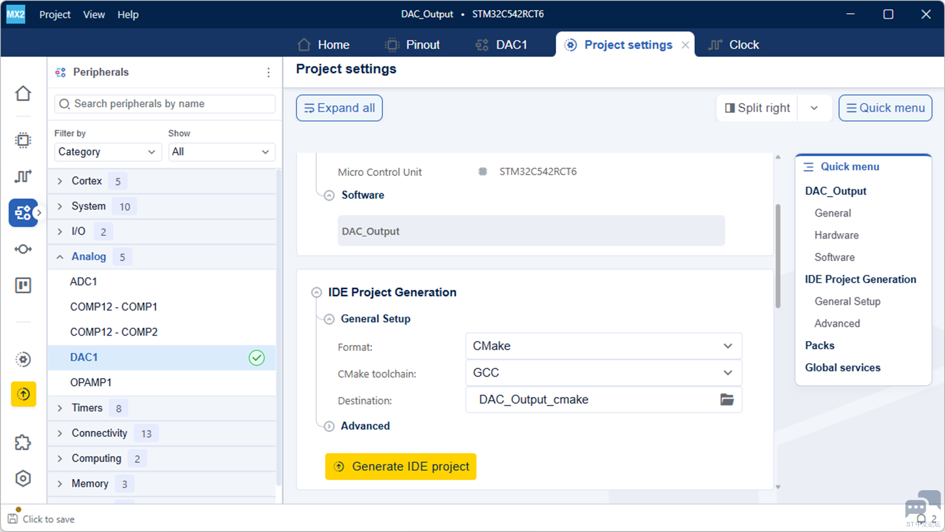

3.5 项目配置
  1. 点击 Project Settings,进入工程设置页面。
  2. 在 IDE Format 下拉选项中选择 CMake。
  3. 在 CMake Toolchain 下拉选项中选择 GCC。
  4. 确认配置无误后,点击 Generate Code。CubeMX2 会执行配置检查,如果没有错误,开始在指定路径下生成 CMake 工程文件。
  5. 生成完成后,项目路径下会出现标准 CMake 工程结构,包含 Core/、Drivers/、CMakeLists.txt 等。

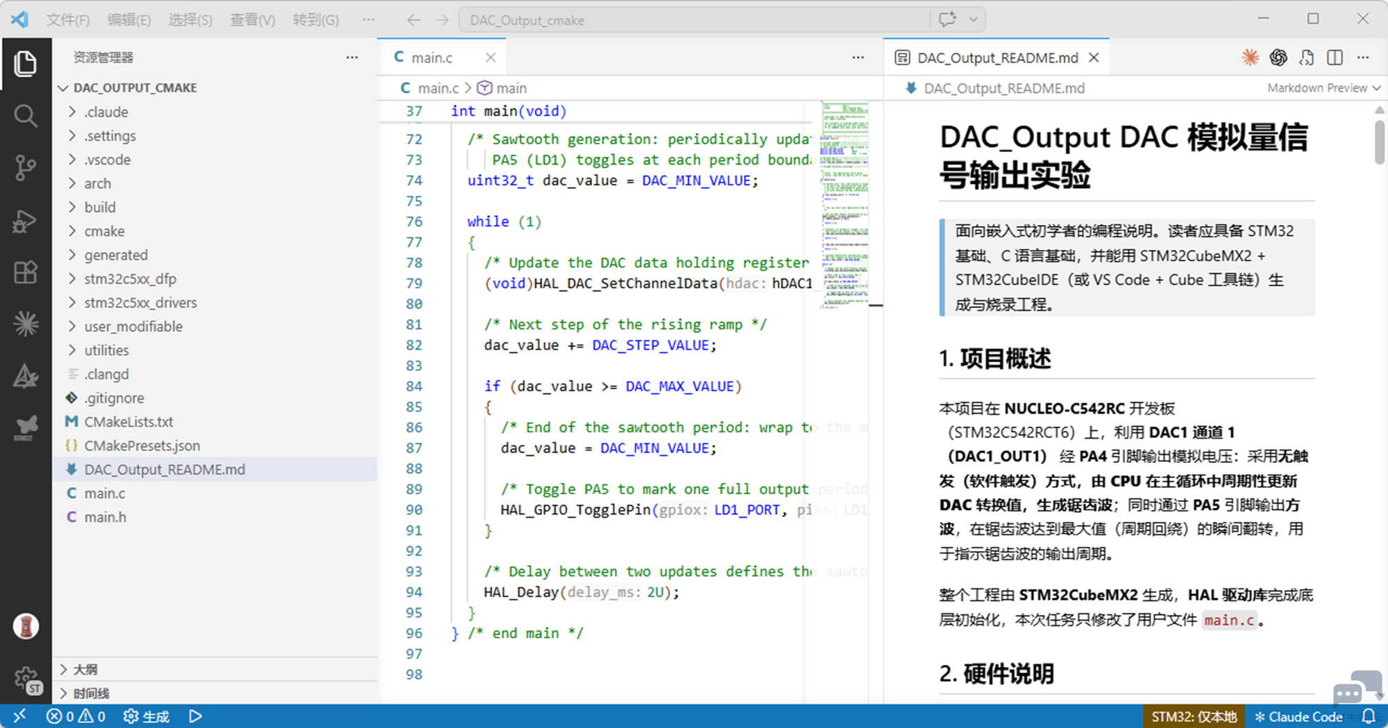

4.2 关键代码
在 VS Code 中打开生成的 CMake 工程,找到 Core/Src/main.c,添加以下代码。
(1)文件头部添加宏定义与变量
/* Private define ------------------------------------------------------------*/
/* DAC1 channel 1 (12-bit, right-aligned) output value range */
#define DAC_MIN_VALUE        0U
#define DAC_MAX_VALUE        4095U
#define DAC_STEP_VALUE       128U   /* step per update -> sawtooth resolution  */
/* Private variables ---------------------------------------------------------*/
static hal_dac_handle_t *hDAC1_handle = NULL;
(2)主函数
int main(void)
  if (mx_system_init() != SYSTEM_OK)
    return (-1);
  /* Get the DAC1 handle initialized by mx_dac1_init() */
  hDAC1_handle = mx_dac1_gethandle();
  if (hDAC1_handle == NULL)
    return (-1);
  /* Software (no hardware) trigger: set the initial value into DHR first,
     then enable the channel to start conversion. */
  if (HAL_DAC_SetChannelData(hDAC1_handle, HAL_DAC_CHANNEL_1, DAC_MIN_VALUE) != HAL_OK)
    return (-1);
  if (HAL_DAC_StartChannel(hDAC1_handle, HAL_DAC_CHANNEL_1) != HAL_OK)
    return (-1);
  /* Sawtooth generation: periodically update the DAC conversion value.
     PA5 (LD1) toggles at each period boundary to indicate the output period. */
  uint32_t dac_value = DAC_MIN_VALUE;
  while (1)
    /* Update the DAC data holding register -> immediate output update */
    (void)HAL_DAC_SetChannelData(hDAC1_handle, HAL_DAC_CHANNEL_1, dac_value);
    /* Next step of the rising ramp */
    dac_value += DAC_STEP_VALUE;
    if (dac_value >= DAC_MAX_VALUE)
      /* End of the sawtooth period: wrap to the minimum value */
      /* Toggle PA5 to mark one full output period */
      HAL_GPIO_TogglePin(LD1_PORT, LD1_PIN);
    /* Delay between two updates defines the sawtooth step period */
    HAL_Delay(2U);
代码说明:
  • mx_dac1_gethandle() 返回 CubeMX2 生成的 DAC1 句柄,返回 NULL 时需处理。
  • HAL_DAC_SetChannelData() 写入 DAC 数据保持寄存器(DHR),无触发模式下写入后立即生效。
  • HAL_DAC_StartChannel() 使能 DAC 通道 1,必须在 HAL_DAC_SetChannelData() 之后调用。
  • 主循环中写入 dac_value 后立即递增,形成锯齿波的上升沿。
  • 当 dac_value 超过 DAC_MAX_VALUE 时,回绕到 DAC_MIN_VALUE,形成锯齿波的回绕跳变。
  • 每次回绕时翻转 PA5(LD1),输出与锯齿波周期同步的方波。

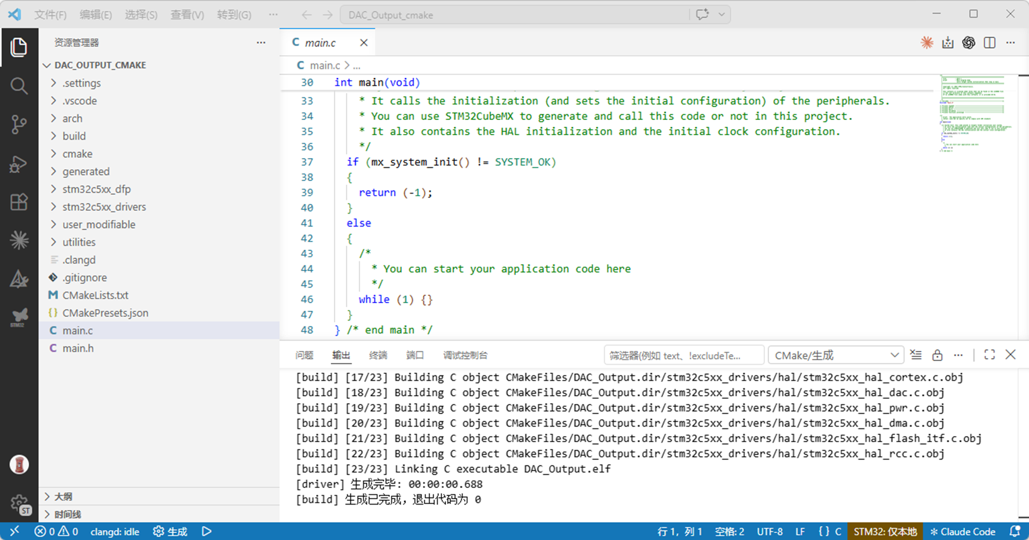

5.1 编译与烧录
  1. 打开工程:用 VS Code 打开 CubeMX2 生成的 CMake 工程文件夹(如 DAC_Output_cmake)。
  2. 编译:点击 VS Code 底部状态栏的 Build 按钮,或使用命令面板执行 CMake 构建。编译完成后,终端应输出 退出代码为 0,无报错提示。
  3. 连接开发板:用支持数据传输的 USB Type-C 线连接 NUCLEO-C542RC 的 ST-LINK USB 口(CN1)。
  4. 确认设备识别:打开设备管理器,在“端口 (COM 和 LPT)”下应能看到 STLink COMx。
  5. 烧录:点击 VS Code 中的运行按钮,将固件下载到开发板。

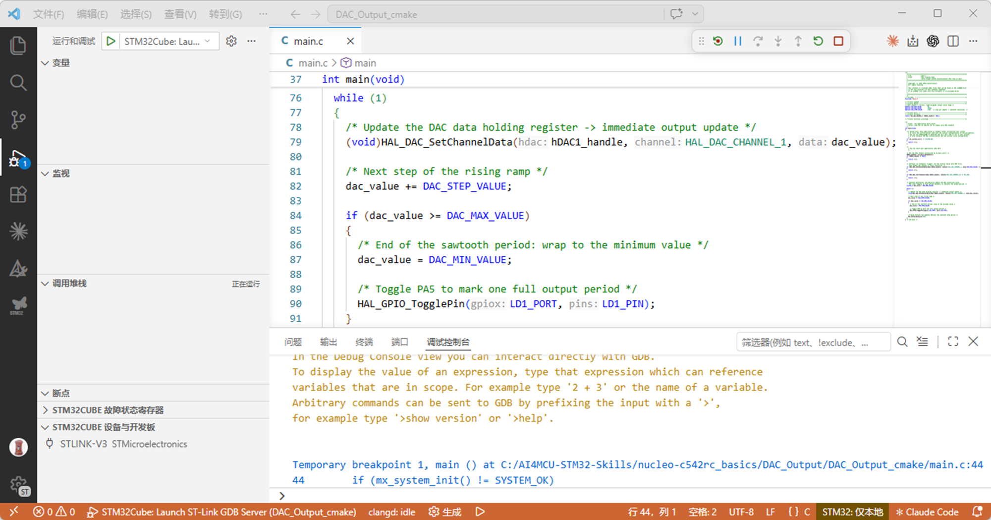

<br>
5.2 运行与测试

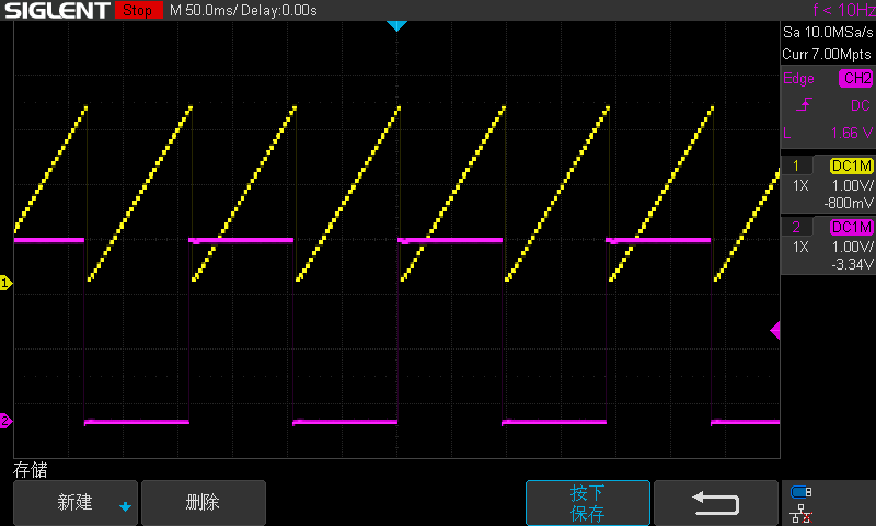

烧录完成后,点击 VS Code 中的 Run 按钮,程序开始运行。使用双通道示波器观测 PA4 和 PA5 的波形。
测试方法:用示波器验证波形与同步关系
  1. 双通道示波器:CH1 接 PA4,CH2 接 PA5(共地,3.3 V 量程)。
  2. 观察 CH1:应观察到阶梯式上升后跳变回落的锯齿波。
  3. 观察 CH2:应观察到方波。
  4. 验证同步:以 PA5 的上升/下降沿为触发,观察 PA4 —— 每次 PA5 翻转的时刻,恰好对应 PA4 锯齿波达到最大值后回落的时刻。
测试结果:
☑ 编译通过,无错误 ☑ 烧录成功 ☑ PA4 输出锯齿波 ☑ PA5 输出方波,占空比 50% ☑ PA5 在 PA4 达到最大值时翻转,与锯齿波周期边界完全同步
