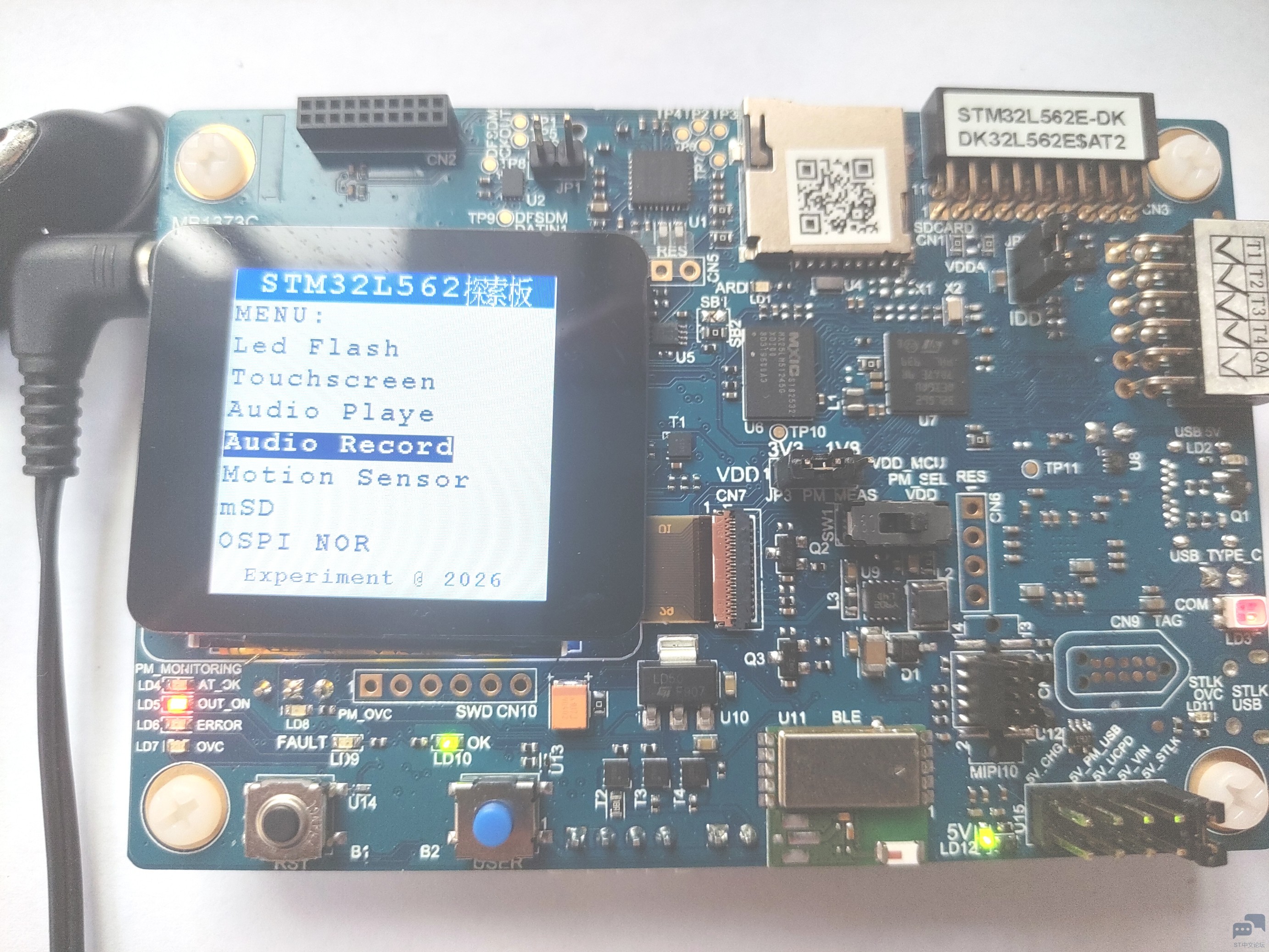

这是对应的菜单选项:
, x$ f/ H) O; {  X9 C& P, Z Menu1.png " P" ~! N/ H' o5 q
6 J& G% }/ d7 N这是执行的界面:" _8 U: o; Q1 Y+ l. v* p2 N

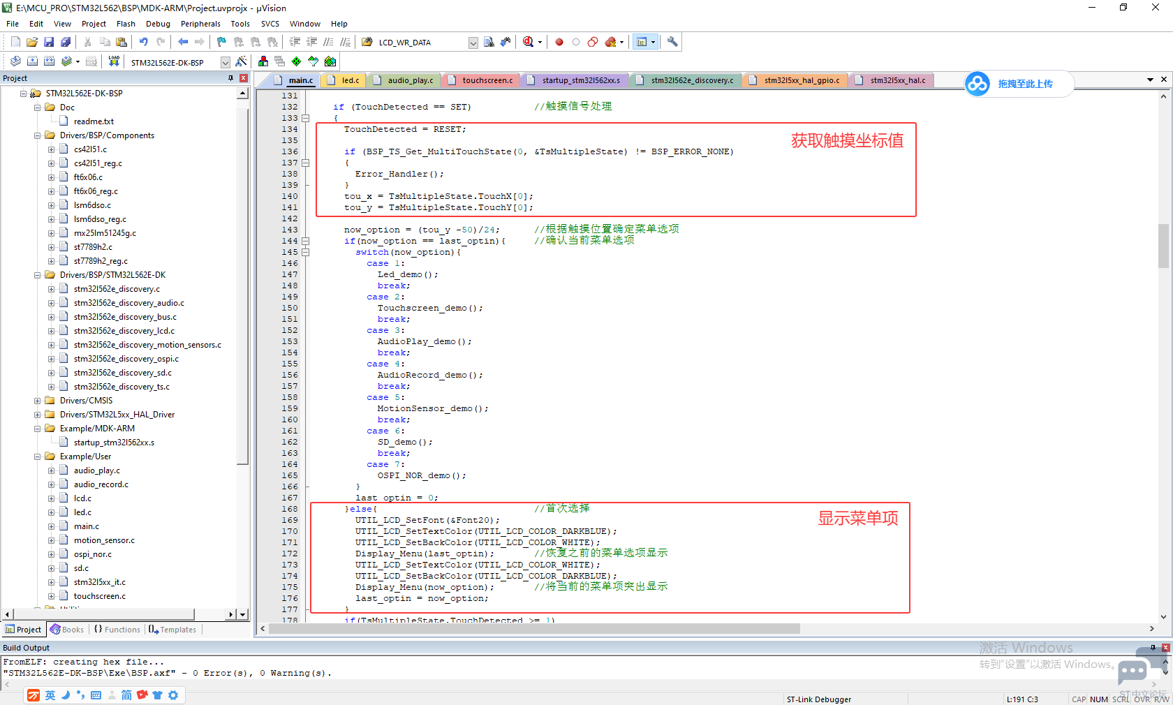

' [: F: ?$ a4 J5 @这是完整的代码截图:
