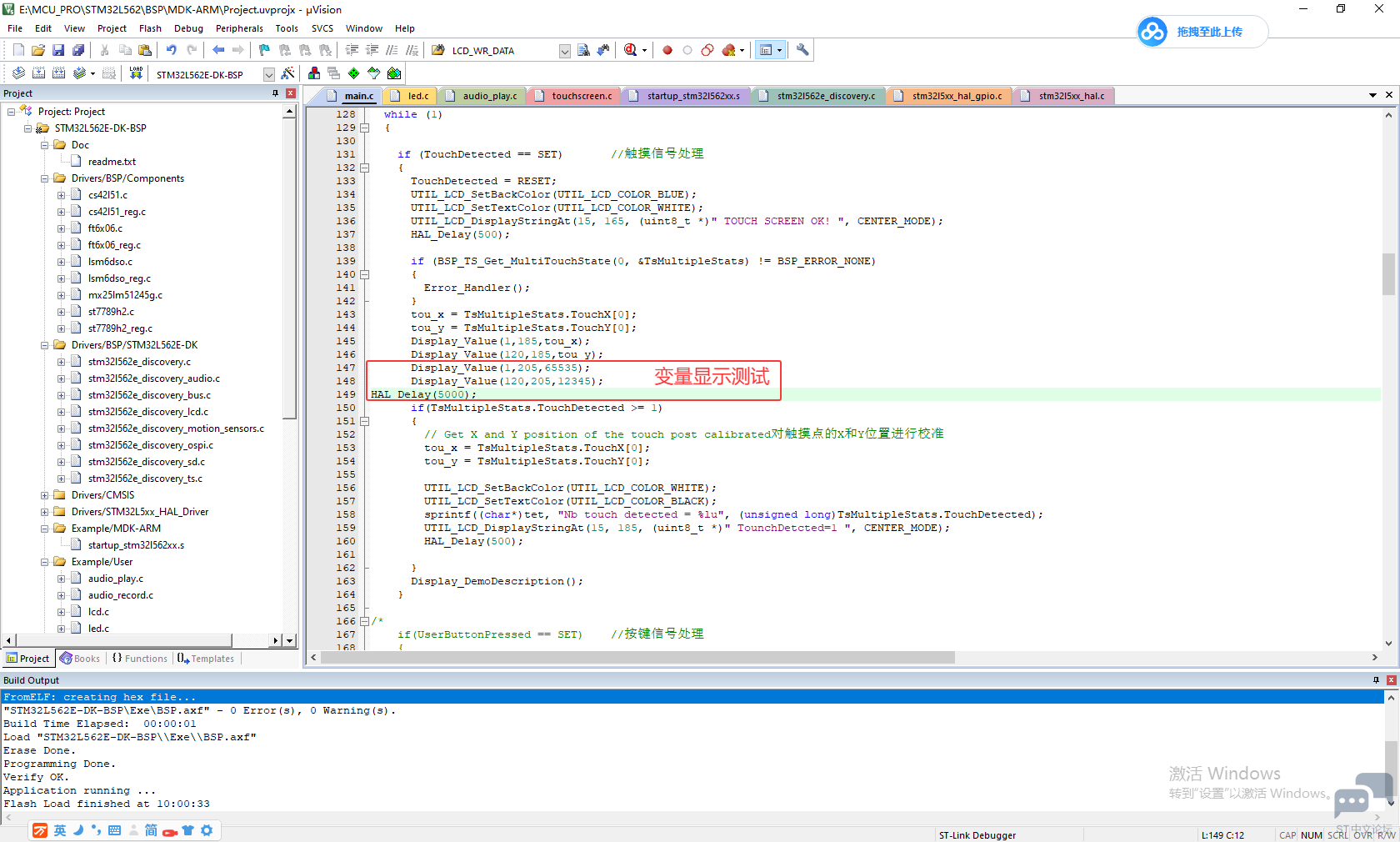

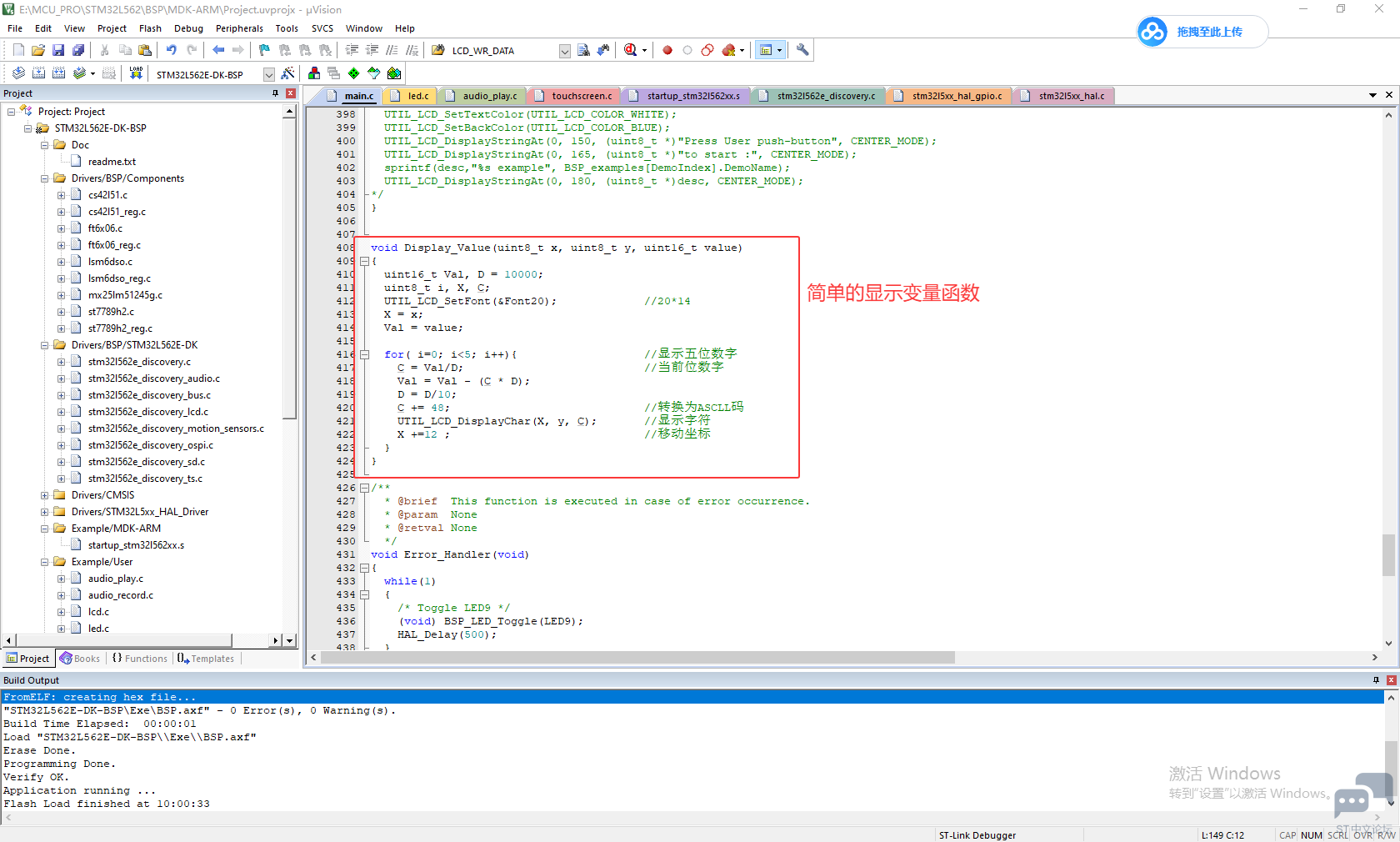

为了在调试触摸程序中得知变量值,特地写了这段小函数,用来显示16位变量的数值。  }, O: M. ]5 ^, J. R: ~  p5 H9 h
9 }3 B1 }, `$ A. c; y* k+ {这是显示变量值的函数:
: S6 b2 ~6 P/ j( \, _ DisplayValue2.png
& ~% S& @# |, b* r) A7 E
5 e7 U" ^. L7 x' H3 r这是测试的代码:
2 L7 v/ I. t) G DisplayValue3.png # V$ J+ a( g; c# R, S6 ~

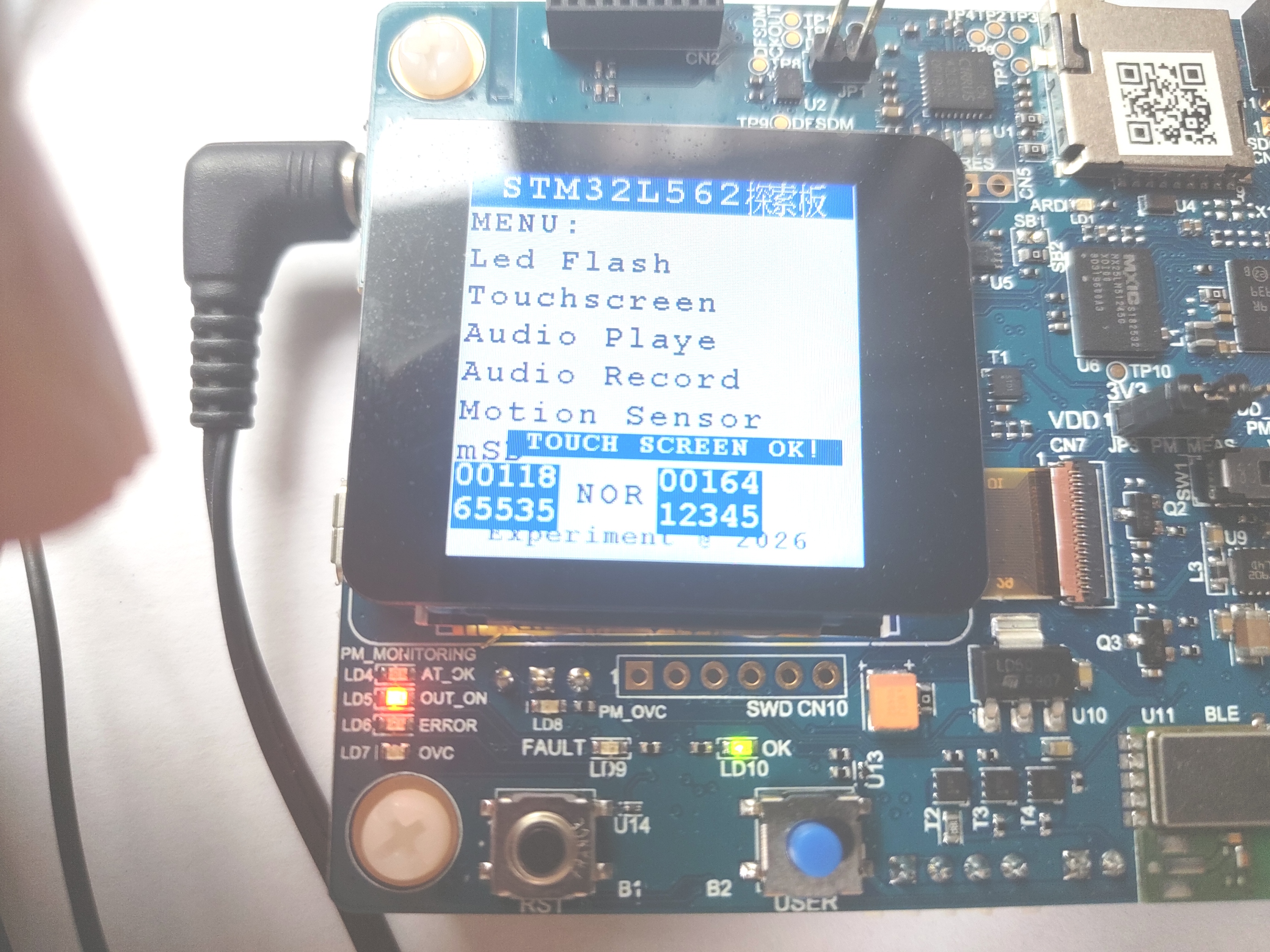

! F. {, O9 {: R3 x$ T这是显示的结果:
