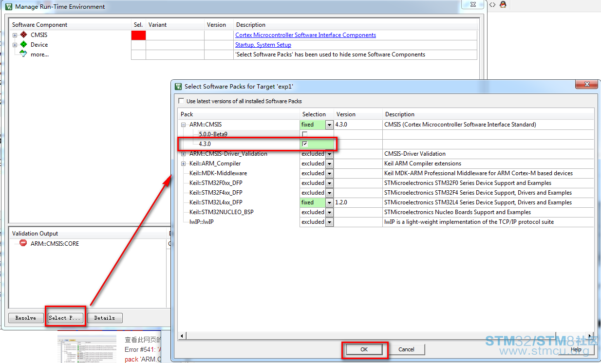

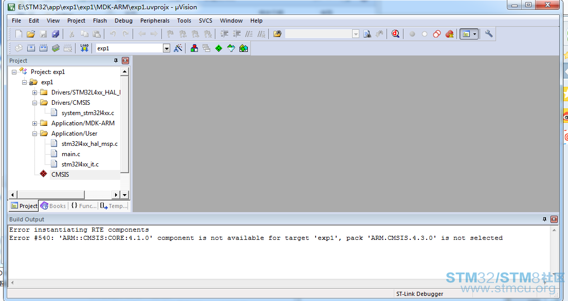

         'ARM::CMSIS:CORE:4.1.0' component is not available for target 'exp1', pack 'ARM.CMSIS.4.3.0' is not  select  配置问题说明% ~7 l! r6 D+ E$ P
         安装最新的 setupSTM32CubeMX-4.16.1.exe  和最新的MDK515 4 c1 W8 {6 L0 j) R
         使用 STM32CubeMX 生产想要的MDK工程就会有
3 }" o" L8 Y  T- q7 x9 V* n" m! |& P: @2 d6 Z) f- R7 o+ T

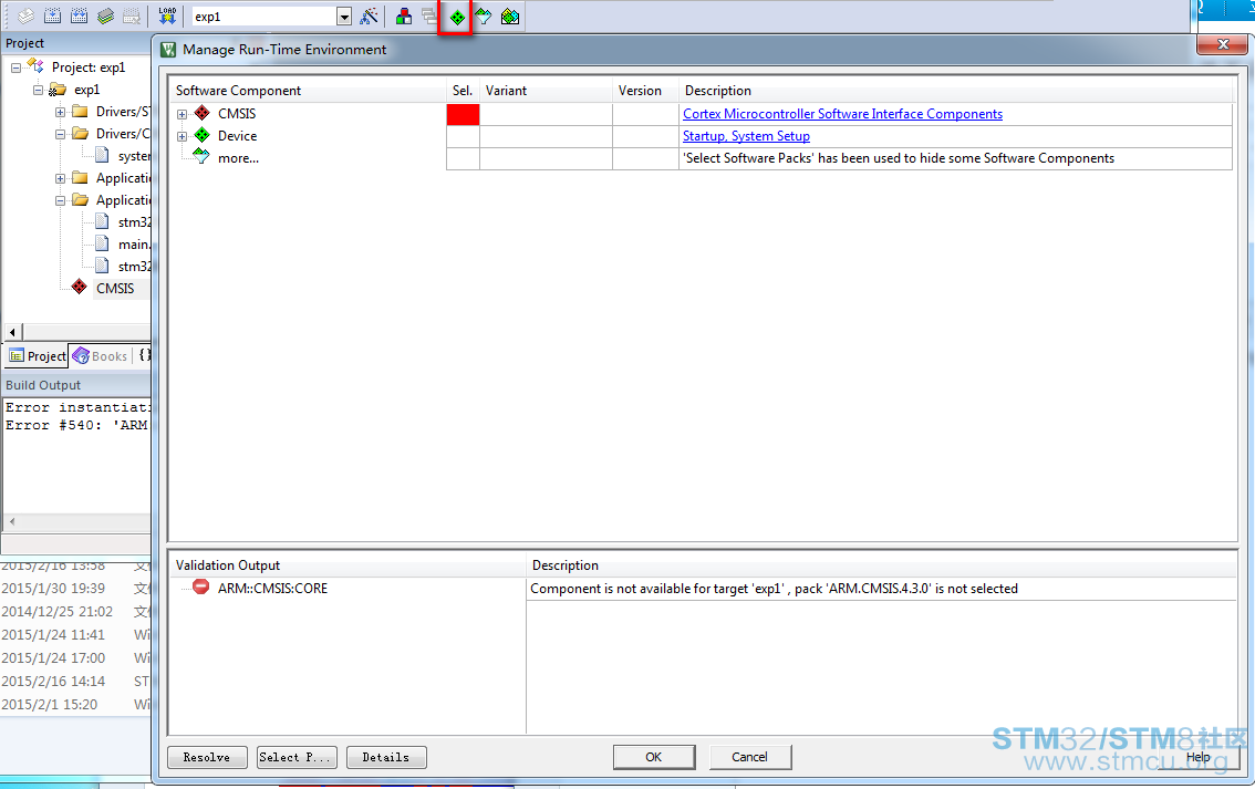

% K5 _) z& d- f: ~) v选择红色按进入下图* |$ b& R! O0 ~. a1 ^; \9 L
7 J7 f8 T+ `6 ]% V; H6 c. G: k6 T% S- Q- G2 {9 U. b0 d, j
在进入如下图 ; 选择固定的 4.3.0. 版本就确定即可

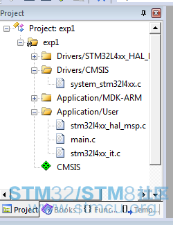

# Y5 @1 ~9 l" Z0 S5 Q% n. c; Y* q 3.png 8 O. Z! X5 [! D
