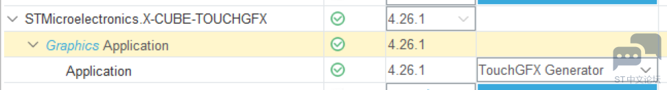

在CubeMX中开发LCD相关的GUI时,需要安装touchGFX插件X-Cube TouchGFX4.26) z. q( l* o3 P" V! j
我已经下载并安装该插件如下图/ x$ E$ b; s: x% o3 c
st1.png 0 u* ~9 {" [4 n4 g4 T. |
4 z- u+ \1 Q7 U& n& S3 F
" Q0 j' |  U! f, B3 T' B6 ~. y
仔细观察上图会发现图中有个红色的x号,这种情况下,在touchGFX中generate code是不会生成touchGFX相关的Middleware代码文件的3 p, E9 b  i1 m: N( {) A

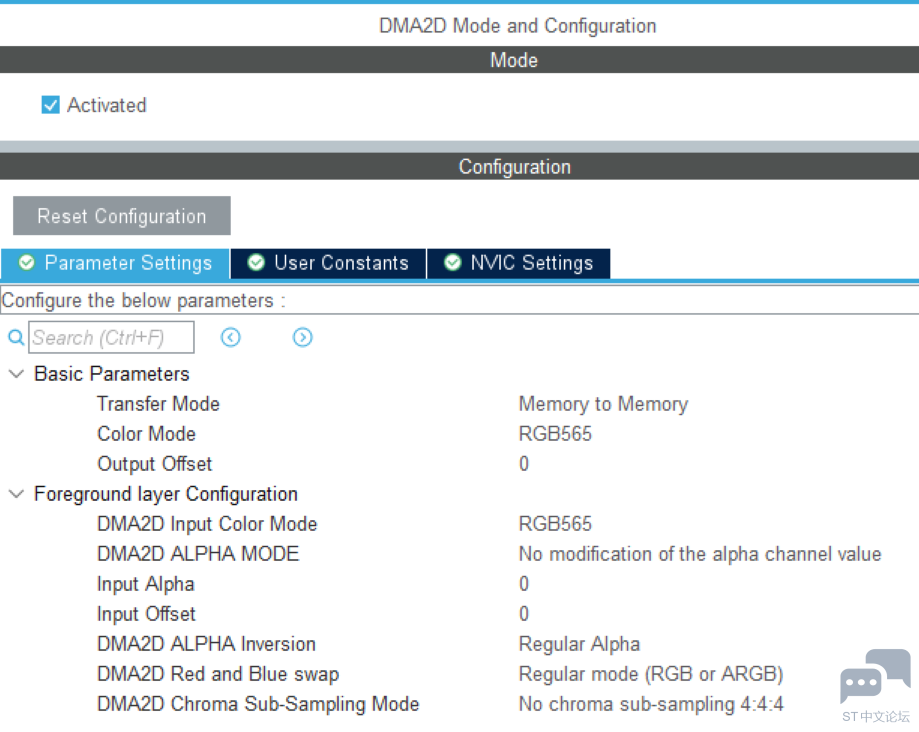

根据搜索到的诸多答案,进行一一验证。最终在将DMA2D使能并且配置完成后,
& v! J: p7 @) z* bX-Cube TouchGFX4.26的红色x没有了,并且touchGFX生成了相关Middleware代码文件8 ^$ a: u5 a8 P
  L9 d. ?% N0 h; S& J
3 ?+ U) a1 g4 v' K* F& @7 x3 Q/ A( H5 \7 Z. ~! a
但是我认为,这可能不是根本原因, TouchGFX不会检查我所启用的硬件接口。
0 ^7 X  ~9 Z: d+ H9 A+ @而且插件的有效性,与硬件是无关的,无论我采用什么MCU,什么硬件接口,与插件是没有直接关系的。
3 d; V9 ?/ S& }但是启用touchgfx必须启用CRC算法,这是在touchgfx配置参数时有提示的。
