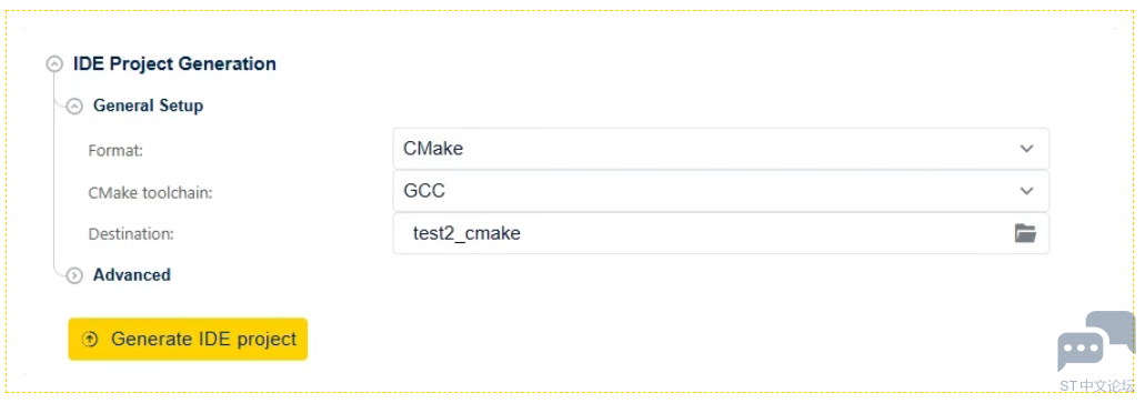

在STM32CubeMX2中生成CMake工程 1、新建或打开后缀为.ioc2的STM32CubeMX2工程 2、选择「Project Manager → IDE Project」,按如下设置:
3、点击「Generate IDE project」

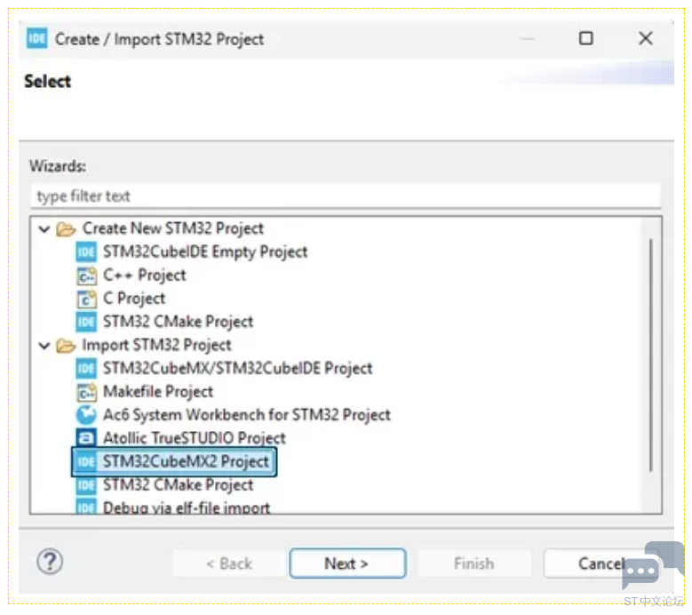

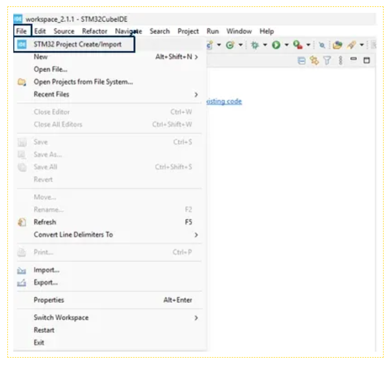

启动STM32CubeIDE,选择您的workspace; 点击顶部菜单栏:[File] → [New] → [STM32 Project] → [STM32 Project Create/Import]。

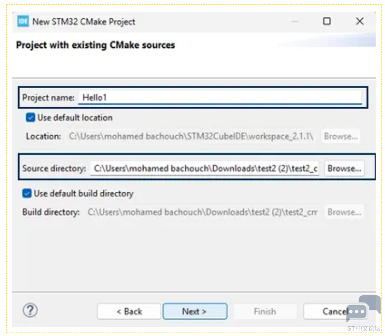

在「Import STM32 Project」分类下,选中【STM32CubeMX2 project】。 将工程指向已存在的CMake源码 此时会跳转到「Project with existing CMake sources」页面,按下面填写参数:

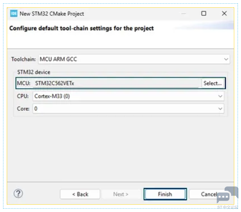

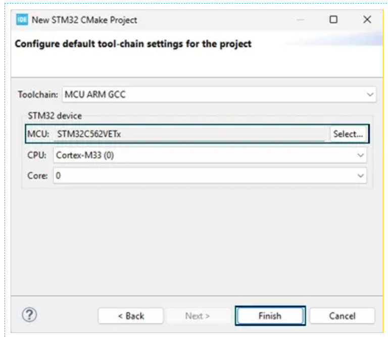

配置工具链与MCU 向导会打开“Configure default tool‑chain settings for the project”页面。 1、进行如下配置:
2、点击完成。 编译并使用导入后的工程 在「Project Explorer」中能看到刚导入的STM32 CMake工程:
