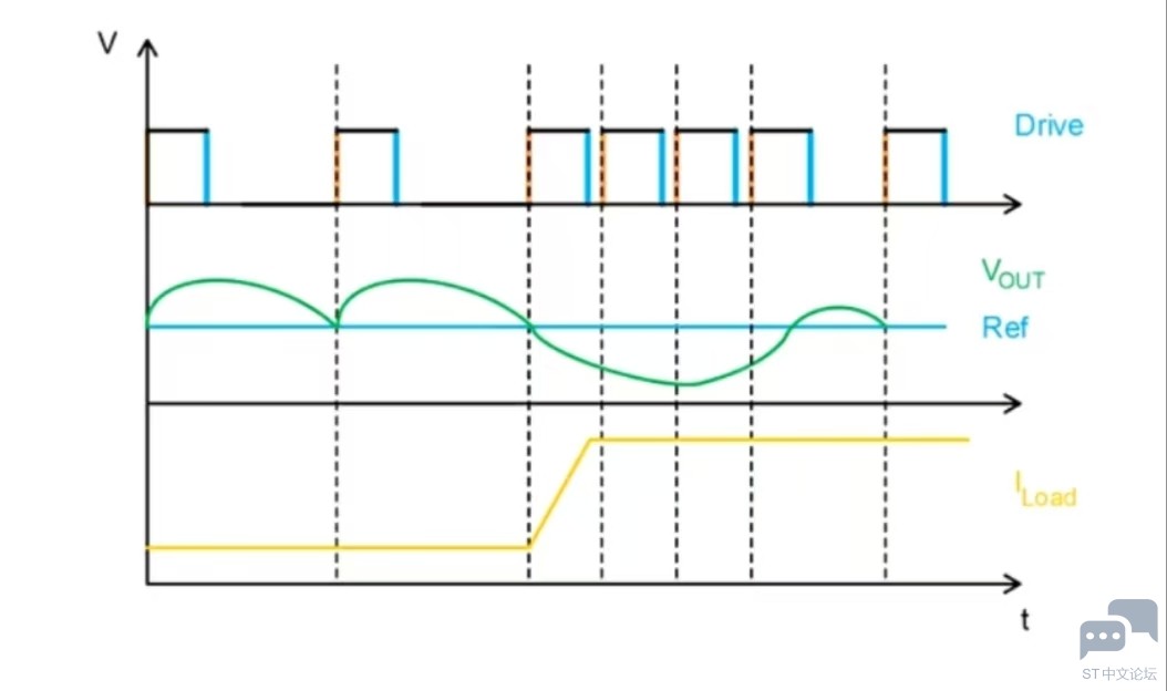

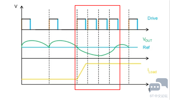

我想用STM32G474实现恒定导通时间模式控制,如下图所示,我打算使用片上比较器实现VOUT和Vref的比较功能以开通pwm波,但是要如何实现当比较器触发信号长时间大于导通时间时反复进行导通(如图红色方框所示),
