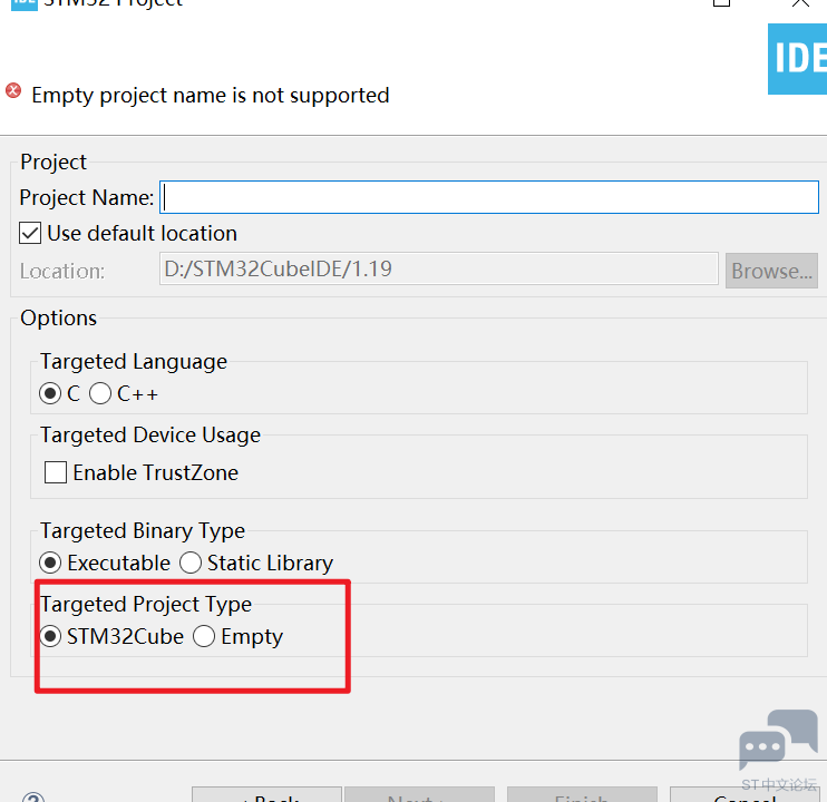

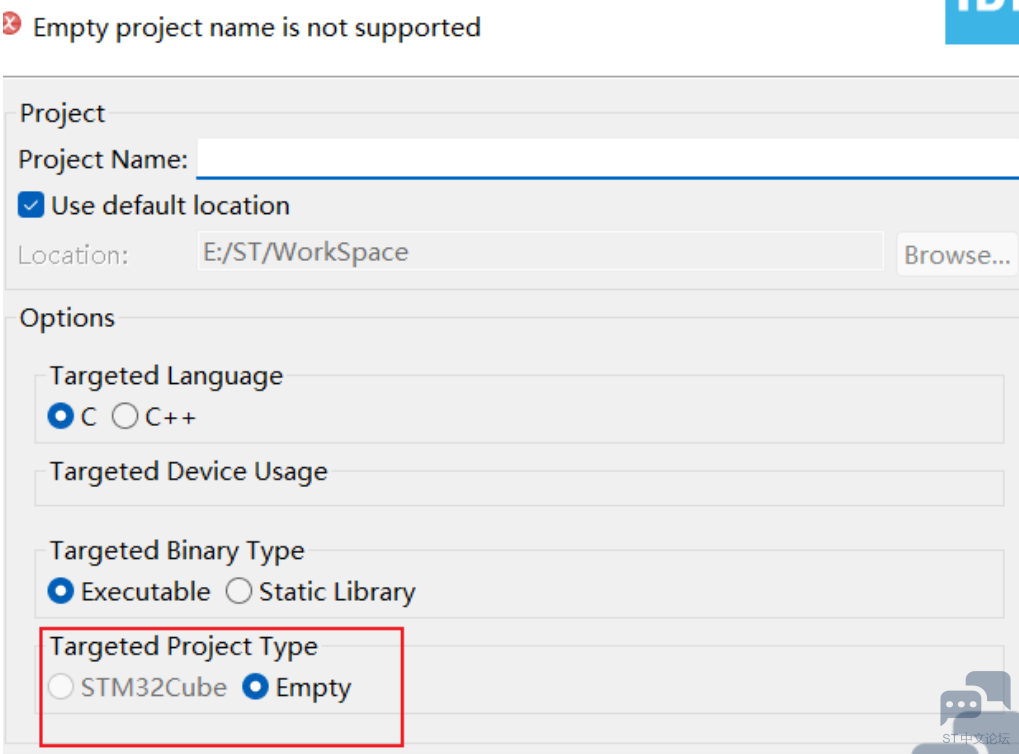

关于昨天说的STMCubeIDE创建工程无法选择STM32Cube的问题,有解决办法了
背影101 提问时间:2025-7-23 08:40 / 未解决
关于的昨天说的IDE1.19版本又出现bug的问题

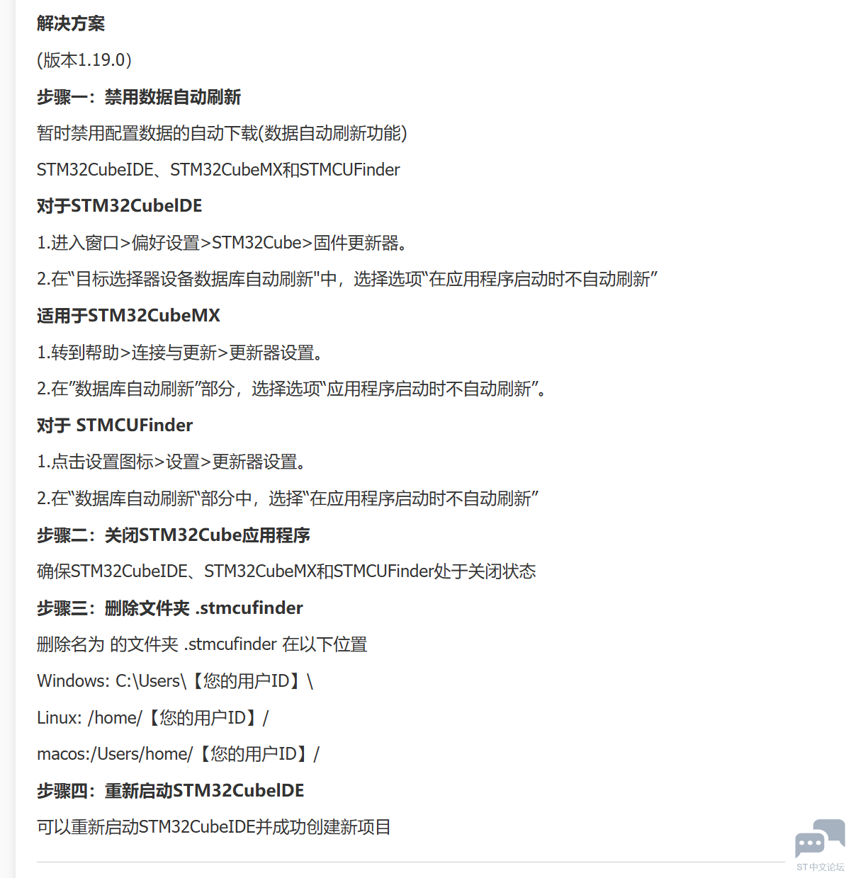

详细步骤如下:

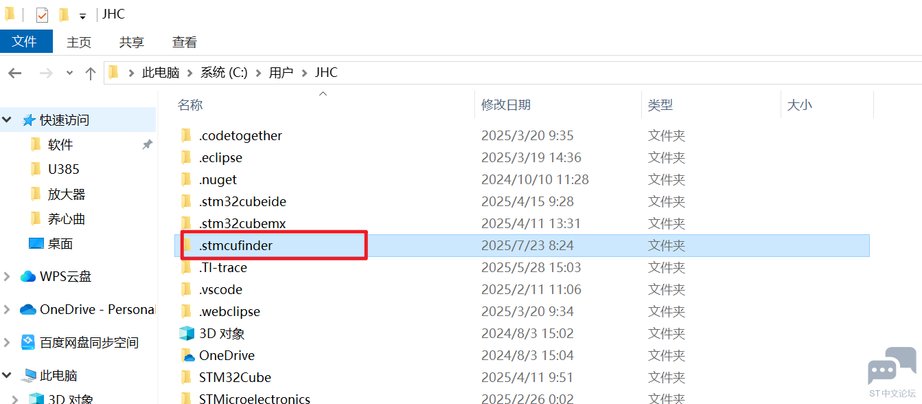

关闭STM32的工具,IDE、MX等,然后找到此文件夹,将其删除
如果不知道在哪里,直接搜索就行

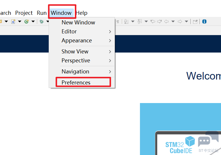

然后再此打开IDE软件,就可以了

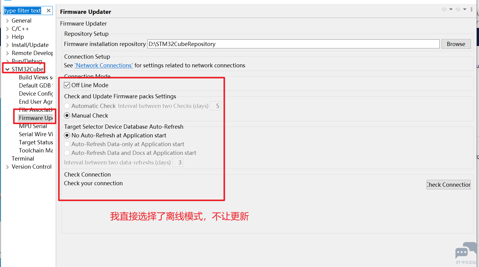

当然,为了一劳永逸,还需要将自动更新关闭,如下图
其他软件,也是相类似的操作。

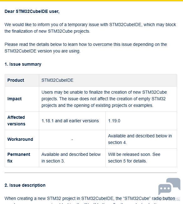

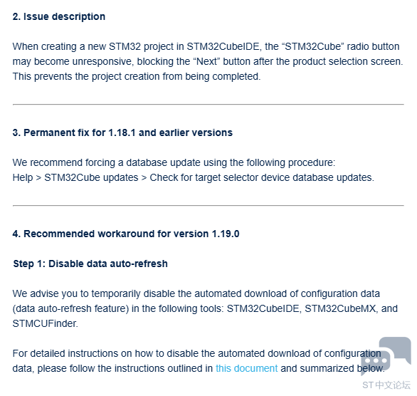

今天有收到邮件呢,看看是不是和你的情况有关。 发件人是[email]st@information.st.com[/email]image.pngimage.png
背影101 回答时间:6 天前
Yude 发表于 2025-7-23 10:32
今天有收到邮件呢,看看是不是和你的情况有关。 发件人是![image.png](data/attachment/forum/202507/2 ...
[md]一样的,我也才收到
我这还是看坛友的回答才知道的
