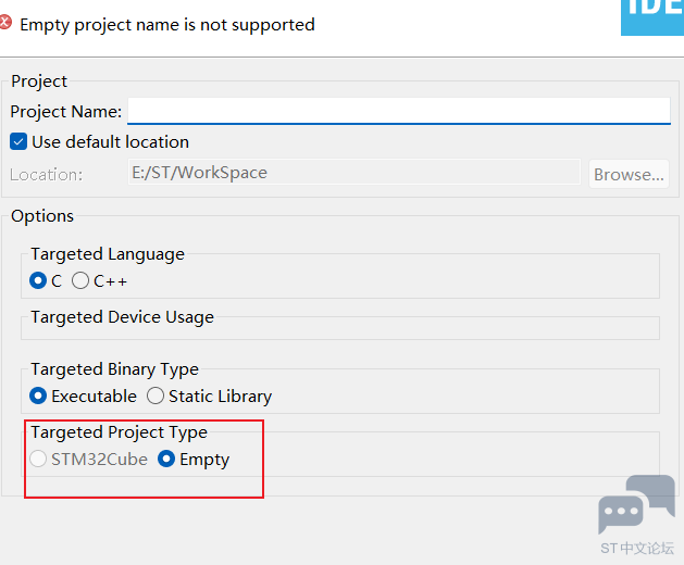

问题描述
当在STM32CubeIDE中创建一个新的STM32项目时,"STM32Cube"单选按钮可能会变得无反应,阻止产品选择屏幕后的“下一步”按钮。这妨碍了项目创建的完成。
解决方案
(版本1.19.0)
步骤一:禁用数据自动刷新
暂时禁用配置数据的自动下载(数据自动刷新功能)
STM32CubeIDE、STM32CubeMX和STMCUFinder
对于STM32CubelDE
1.进入窗口>偏好设置>STM32Cube>固件更新器。
2.在“目标选择器设备数据库自动刷新"中,选择选项“在应用程序启动时不自动刷新”
适用于STM32CubeMX
1.转到帮助>连接与更新>更新器设置。
2.在”数据库自动刷新”部分,选择选项“应用程序启动时不自动刷新”。
对于 STMCUFinder
1.点击设置图标>设置>更新器设置。
2.在“数据库自动刷新“部分中,选择“在应用程序启动时不自动刷新”
步骤二:关闭STM32Cube应用程序
确保STM32CubeIDE、STM32CubeMX和STMCUFinder处于关闭状态
步骤三:删除文件夹 .stmcufinder
删除名为 的文件夹 .stmcufinder 在以下位置
Windows: C:\Users\【您的用户ID】\
Linux: /home/【您的用户ID】/
macos:/Users/home/【您的用户ID】/
步骤四:重新启动STM32CubelDE
可以重新启动STM32CubeIDE并成功创建新项目
