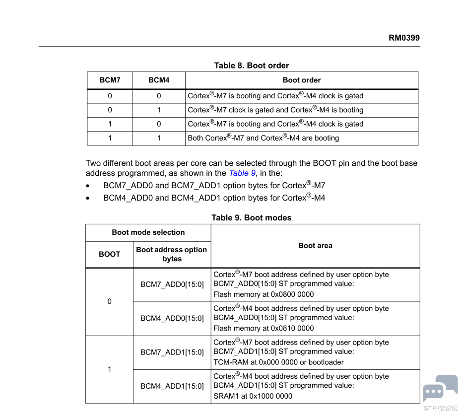

双核MCU的架构和启动确实和单核有不一样的地方,包括开发调试模式。
如果是启动方式,可以参考手册关于启动的部分,主要是通过option byte 和 boot脚选择从哪里启动,如果是调试可以参考厂家的应用笔记AN5286
