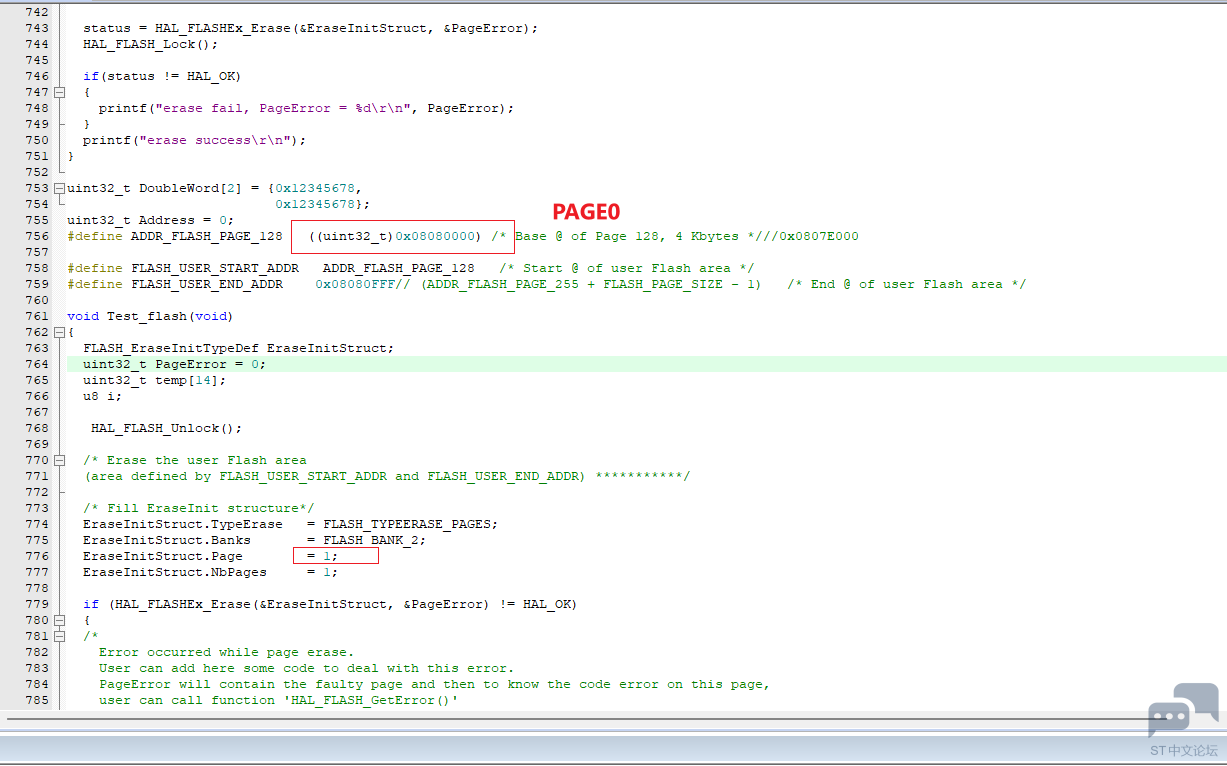

butterflyspring 回答时间:2026-4-1 14:47:42
参考了库中的例程,大略看了一下你的代码,看起来first page 这参数填的应该是0.
否则擦除的是PAGE1,而写地址是PAGE0,容易出错。
建议你把他改过来试试,看看是不是这里引起的。

七七baba 回答时间:7 天前
否则擦除的是PAGE1,而写 ...
搞定了,我用的是小封装,只有512Kflash,手册上是按1MFLASH写的地址,一个BANK只有64页,然后要双字节写入,改完就正常了
butterflyspring 回答时间:7 天前
搞定就好~~
不过的确需要稍稍注意,手册表格地址是1M的,例程也是1M地址,评估板也是1M的(U385RG)。
