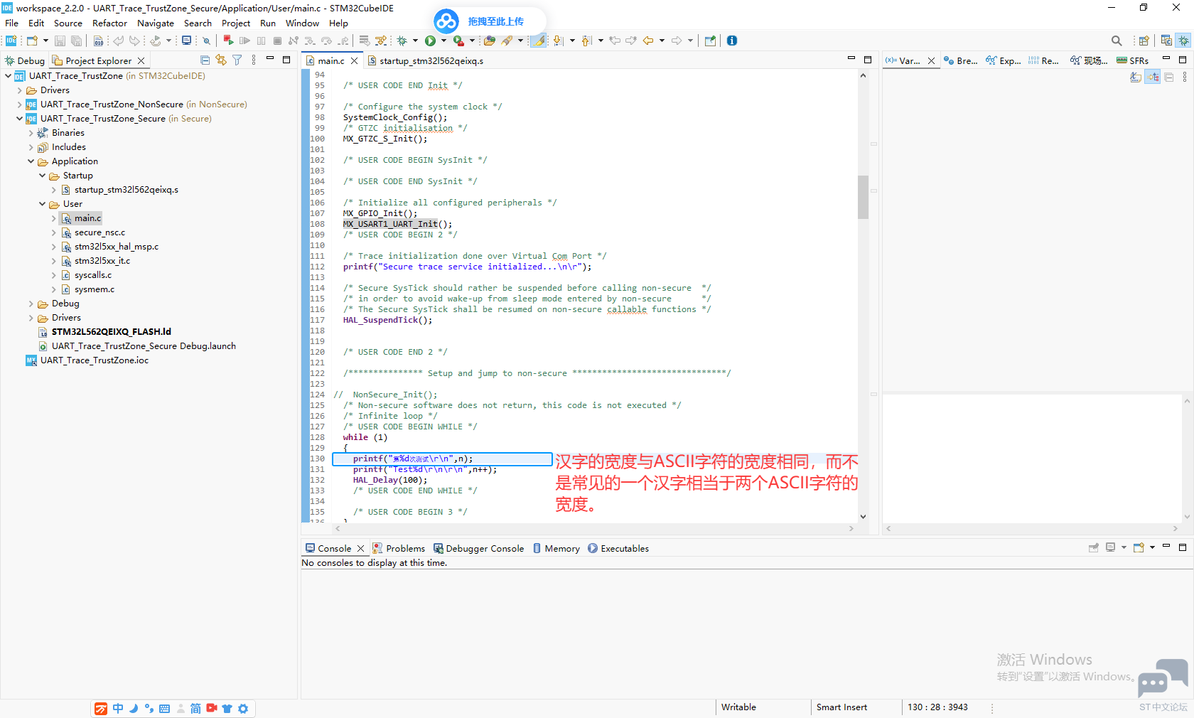

尝试学习使用新安装的STM32CubeIDE开发平台,不知道是我没有设置好还是其他原因,编织器中的汉字显示很小,宽度与ASCII码相同,而不是通常的一个汉字字符相当于两个ASCII码宽度,造成阅读起来很不习惯:
不知道用什么办法能改善显示界面?

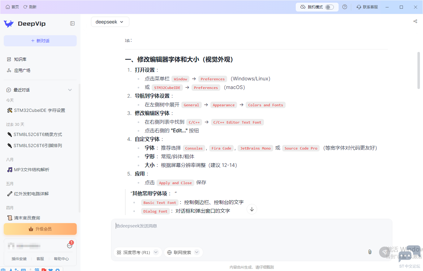

谢谢提醒!我倒是将这类搜索工具忘了,使用deepseek,问题迎刃而解:

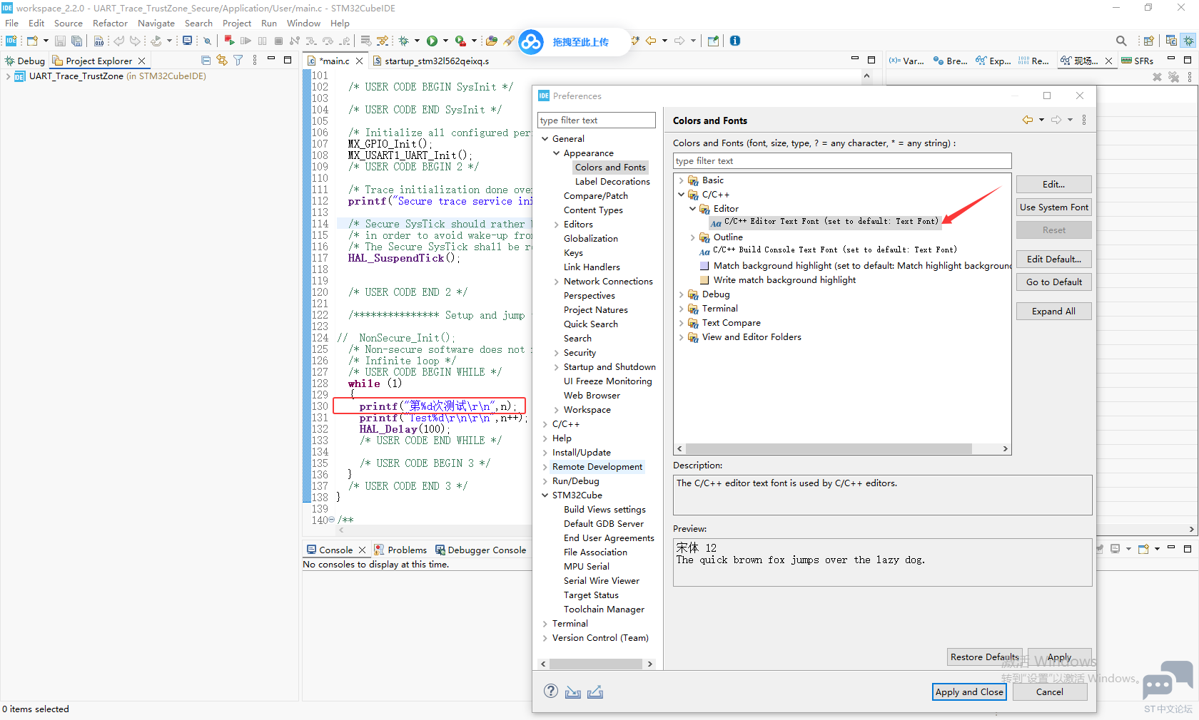

进入字体设置界面,选择汉字字体及字号:
确认后字符正常显示了:
