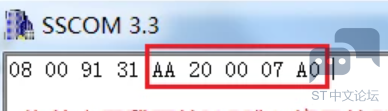

使用我自己写的 IAP 跳转到 FLASH 应用程序时,串口上出现无关字节
patch1582 提问时间:2026-9-22 21:33 / 未解决
如下图,每次出现的字节数量不同,内容如也不同

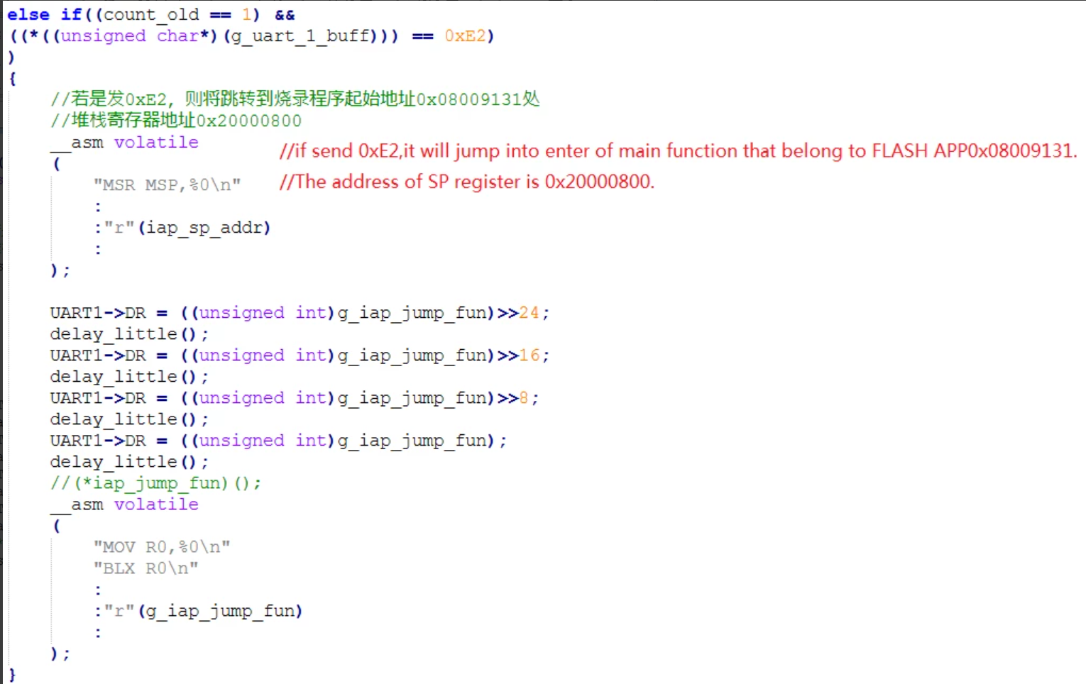

我的代码如下

既然发现每次有这个数据,单步调试一下,看看是不是串口数据寄存中的数值出错了。
然后顺着这个线索找到问题根源解决掉。

可以先测试串口-电脑通讯收发是否正常
如果用其他IAP程序正常的话,那就是你的IAP程序有问题
