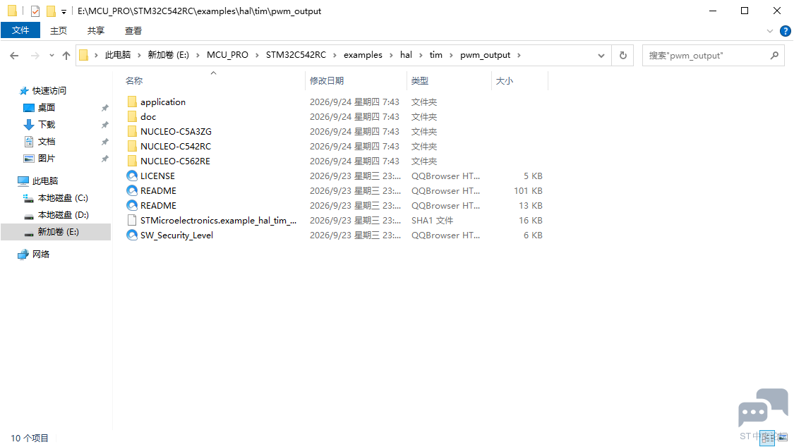

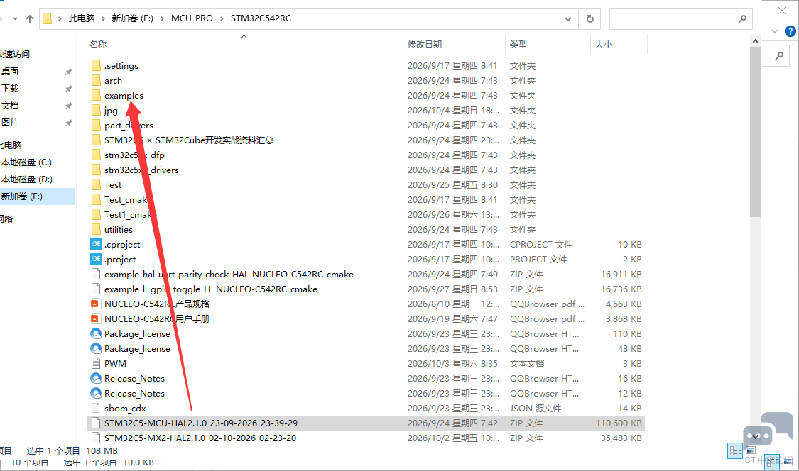

一连几天都在为STM32C542R开发板的PWM实验进行反复设置测试,但都没有进展。回想起来好象曾经打包下载过此类资料。今天终于在之前下载的压缩文件包里找到了实例:
在官方提供的实例里就有PWM的范例:
其中就有PWM相关的配置:

在官网按图索骥应该就能很容易找到

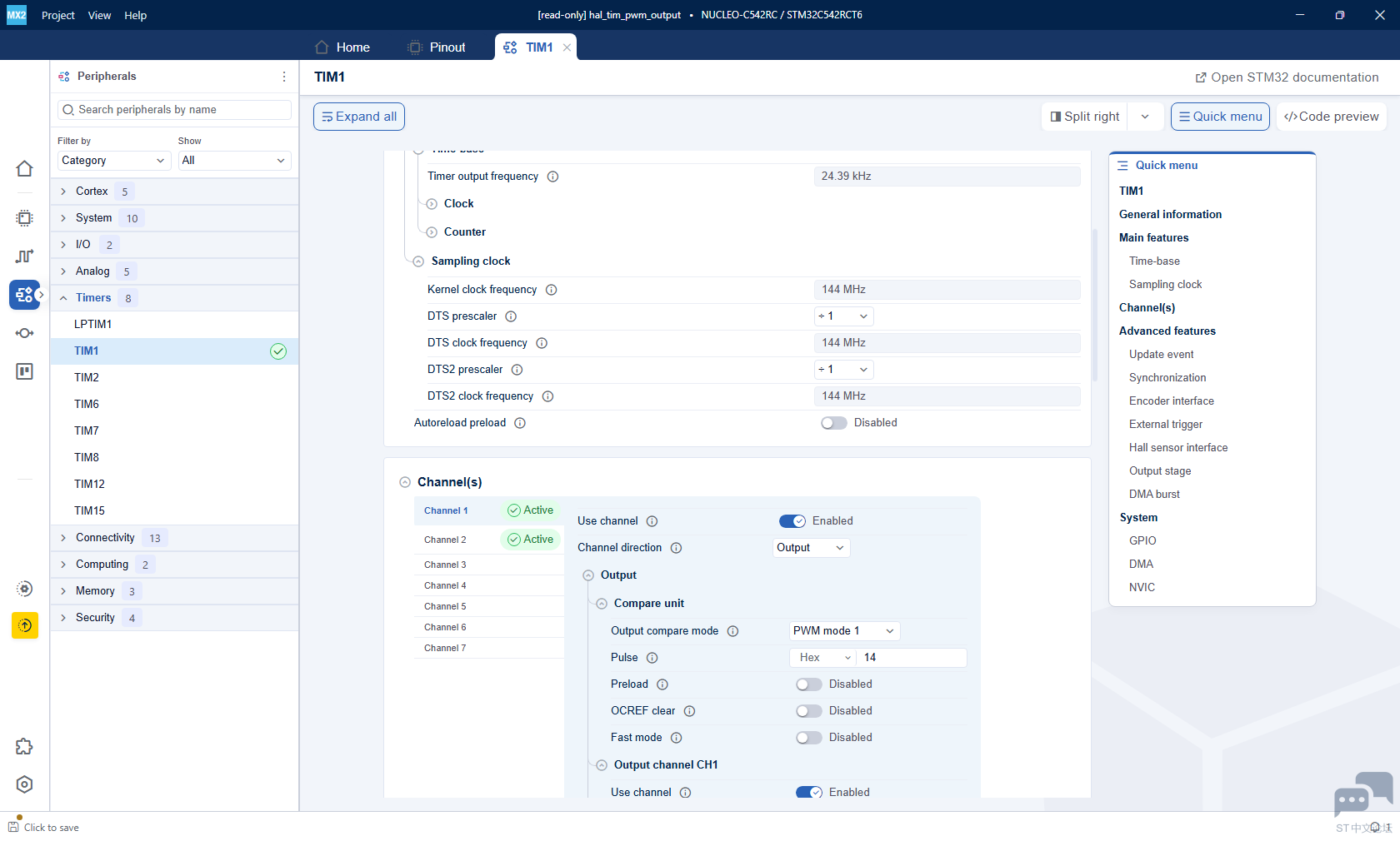

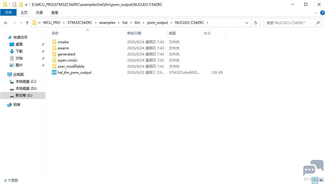

在官方的实例中打开了pwm_output:
打开MX2的配置文件,将其中的TIM配置截图保留,然后逐项对照修改。也许是MX2的版本不同,配置界面有少量差异,但大部分是一致的。

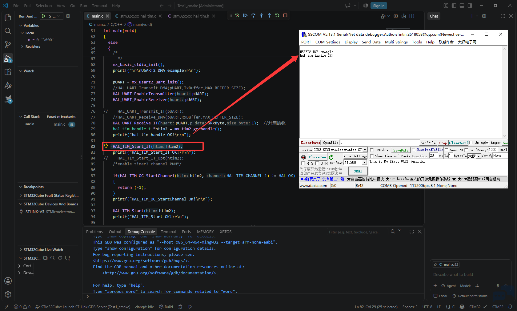

照抄了配置之后再测试,程序停留在了启用定时器的函数中:
