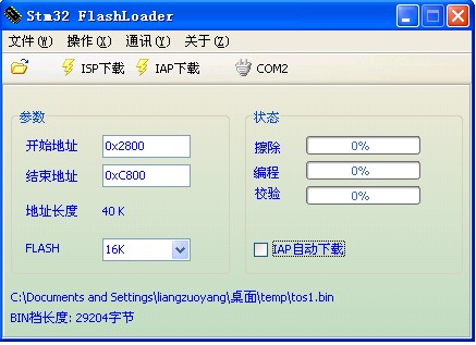

 Flash Loader 简易手册(for stm32)
                主要功能
1.     可通过芯片内部flash loader 下载程序.
2.     可通过用户Flash loader(ld stm32.bin,预先下载到stm32)把程序下载到指定地址(0x2800之后)
3.     工作过程:当boot0=0时,芯片起电时先执行Ld stm32.bin. Ld stm32.bin 通过串口1发送请求下载,在200毫秒内得到响应则进入用户flash loader 状态,否则跳到用户程序执行.
