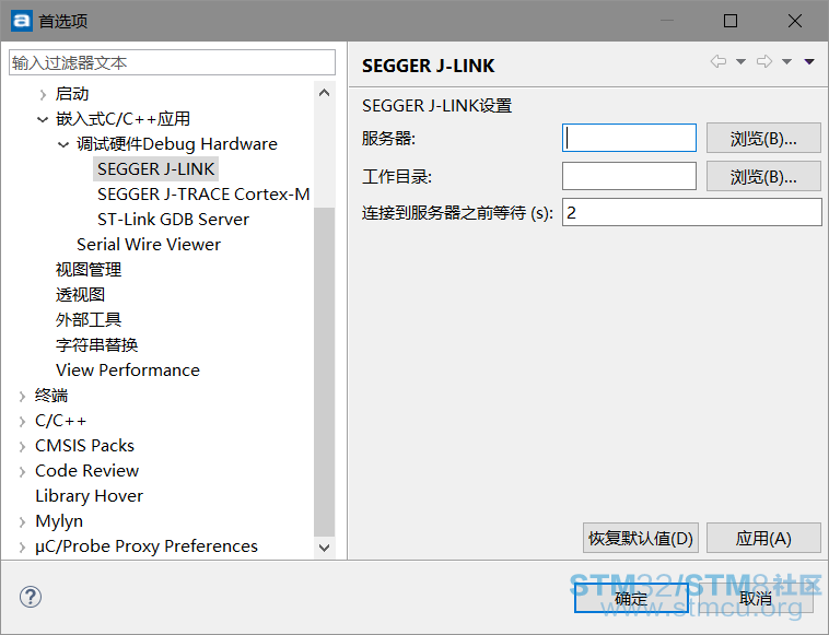

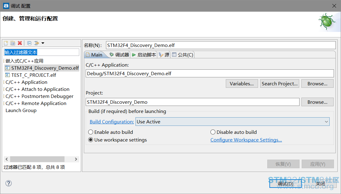

已经在调试配置中将"调试探头”设置为SEGGER J-LINK 但是点击调试按钮,弹出启动GDB服务器错误,没有发现执行,请检查这个探头的优先权设置,然后会弹出窗口让我进行服务器和工作目录的设置,请问这个问题该如何解决
这个窗口该如何设置呢
这个窗口该如何设置呢
调试配置窗口
调试配置窗口

wolfgang 回答时间:2018-6-6 12:50:27
SEGGER J-LINK  在安装的时候,检测到有TRUESTUDIO 工具的存在,会更新“TrueSTUDIO for STM32 9.0.0\Servers\”下的工具驱动,工作目录设置到这个目录下即可。

跟谁打 回答时间:2018-6-7 08:57:22
这样设置后可以了,不过我ATOLLIC里没有这个路径,只得将路径设置在我 的J-LINK安装目录里的J-LINKGDBSERVERCL程序
wolfgang 回答时间:2018-6-7 10:06:47
跟谁打 发表于 2018-6-7 08:57
这样设置后可以了,不过我ATOLLIC里没有这个路径,只得将路径设置在我 的J-LINK安装目录里的J-LINKGDBSER ...
没这个路径,安装后再装一次 J-LINK包。
