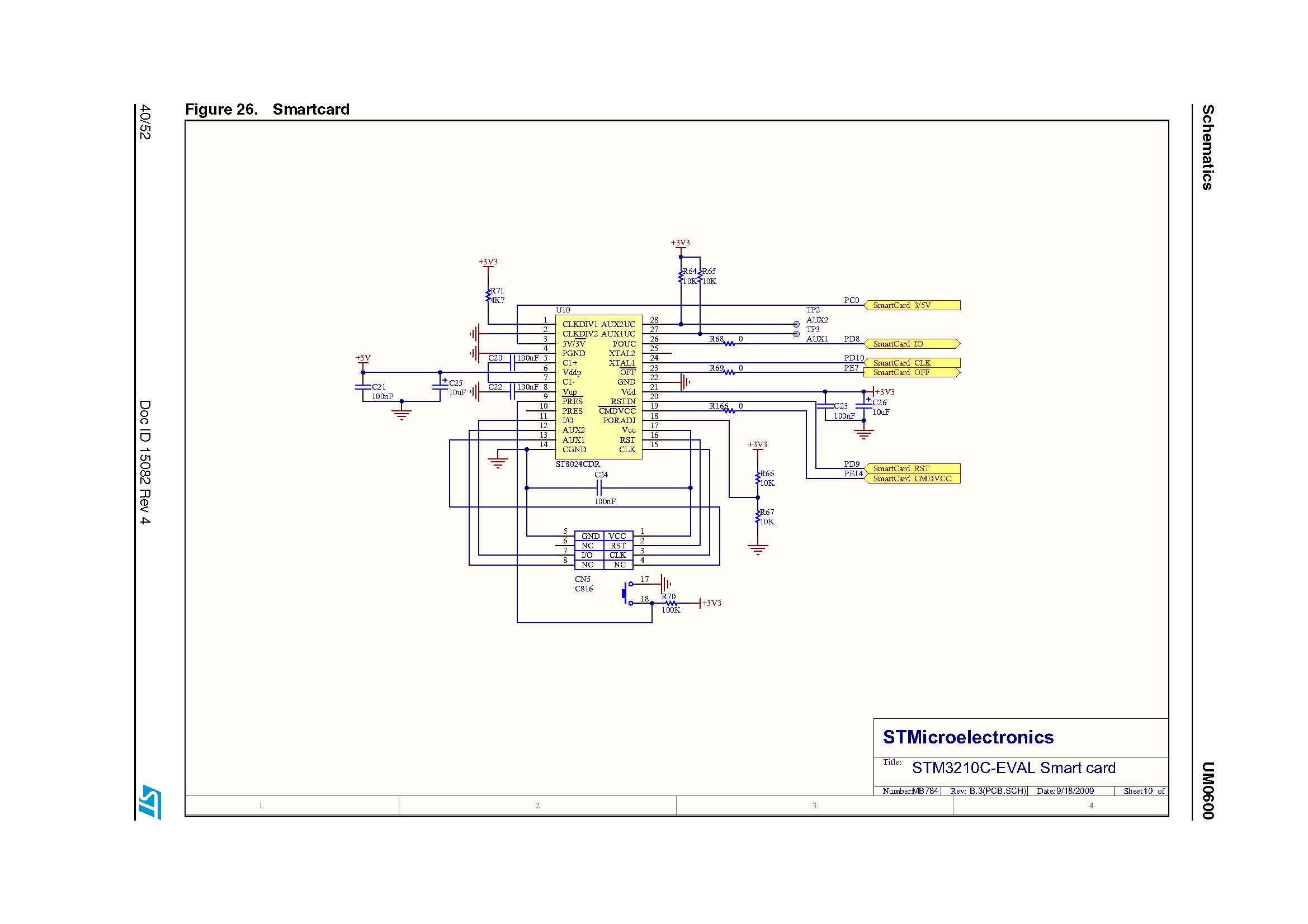

我的理解这个是控制ON/OFF的引脚。你可以参考下图理解一下。

beyows 回答时间:2011-10-31 16:58:41
RE:STM32F103芯片的SW_RX到底是芯片的哪个引脚?
我觉得这个图说明不了什么东西。
ST8024是7816的接口芯片,它提供了IO脚,但是这个IO与MCU如何连接,取决MCU的处理,图中并没有说明。ST8024的/OFF脚,其实是通知MCU是否有卡的。这可以从ST8024的文档中看出来。
