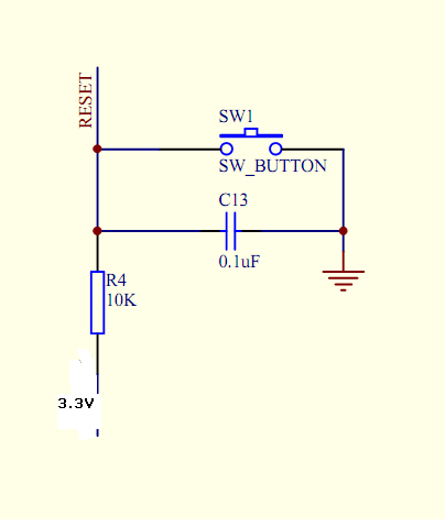

PS:  复位电路没有问题,如附件reset.bmp
    MCU电路图如下面附件MCU+Schematic.pdf
希望大家帮着检查一下吧,谢谢

 外部晶振是12M的,我把我的原理图也发上去啦,在一楼附件上,你帮着看看,对你的帮助十分感谢!
