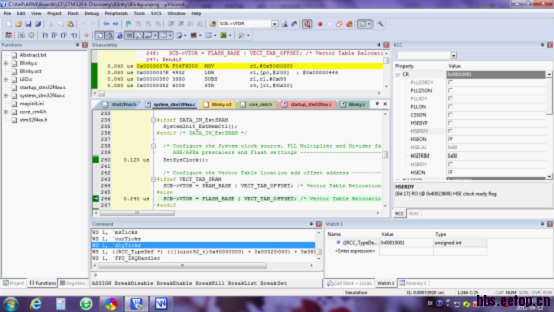

但模拟仿真后会出现一些问题,主要是:
- b: V. z3 |) h! K8 D" E
1、不能修改只读位,如HSERDY;
% x" E5 E3 W2 z9 D$ H, @
2、不能执行中断程序,中断后PC值为0,如定时中断程序;
7 f* g0 B' [/ t. q9 d/ j  C6 [. I; Q
通过本人分析与摸索,找到了解决的方法,供大家分享。
8 n" V* C+ Y6 b; i3 b- g6 O- ^0 S

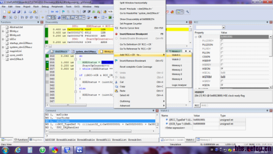

第1 个问题,只要把需要修改的SFR寄存器选中,然后鼠标右键添加到观察窗口中既可,不要直接在观察窗口中输入。如添加RCC->CR到观察窗口,如下图:

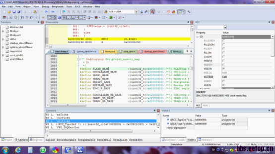

第2个问题,只要修改中断偏移量寄存器SCB->VTOR既可,用前前面的方法修改,使它的值为0,原来的值为0x08000000。该SCB->VTOR在文件system_stm32f4xx.c中。或者直接修改stm32f4xx.h文件中的宏定义FLASH_BASE的值为0,但到时记得再改回来。如下图:
