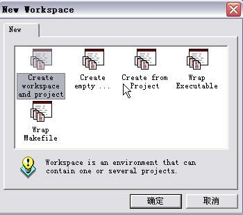

私奔 回答时间:2008-12-18 14:26:19
回复:STM8 开发环境、最小项目工程、最小系统
在弹出的“New WorkSpace”对话框中,我们可以STVD支持的集中工程模版类型。这里我们选择使用“Create workspace and project” 。
私奔 回答时间:2008-12-18 14:26:44
WorkSpace是Project的管理平台,允许在一个WorkSpace中出现多个Project,通过设定我们可以选择当前的活动项目。

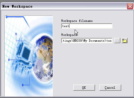

私奔 回答时间:2008-12-18 14:28:17

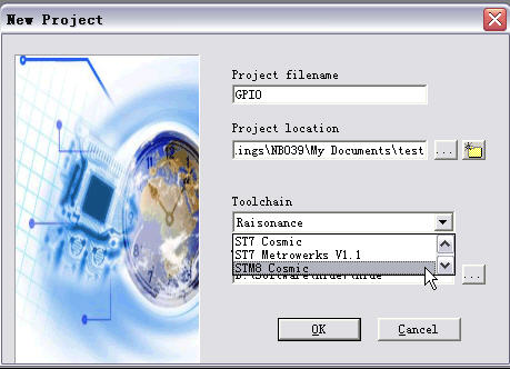

输入当前要建立的项目名称,并且可以根据应用的需要通过“Project location”来选择更改WorkSpace存放路径。因这里介绍的例程我们需要支持的MCU平台是STM8系列,C语言使用COSMIC,因此我们还需要对使用的Toolchain进行选择。

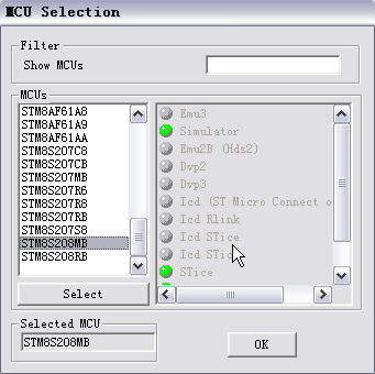

 下一步我们要选择工程使用的MCU型号。
私奔 回答时间:2008-12-18 14:32:16
 在对话框中我们可以看到当选中一个MCU型号,在右边的工具列表清单中会显示调试工具支持状态,绿色表示工具可以支持,灰色表示不支持。这里仅是提供调试或仿真支持,不表示编程支持,具体编程支持需要通过STVP编程软件确认。
! u' t/ W( W2 |* a" Z9 E3 z" M$ o' W  z' K" Y
    这样一个最小的应用工程模版STVD就帮我们自动产生了。

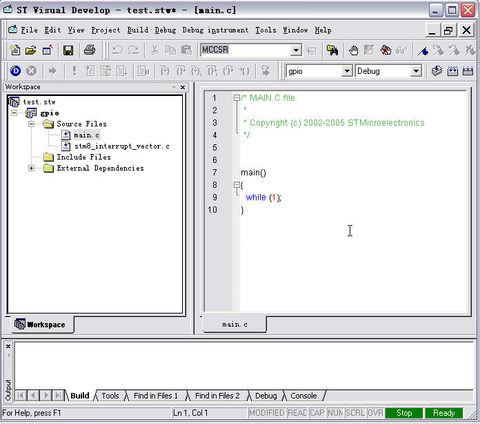

私奔 回答时间:2008-12-18 14:42:52

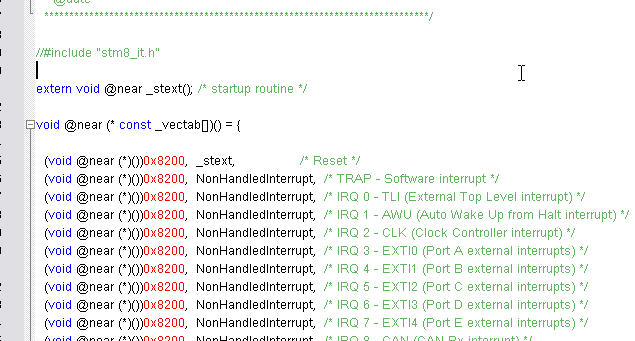

    IDE界面右边的项目目录树中,我们可以看到STVD对工程自动增加了两个文件,一个是main.c文件,一个是stm8_interrupt_vector.c文件。后者提供了STM8所有的中断入口函数的地址表,以及用于各种不同类型外设中断函数名称申明。
1 G% R: g6 [6 G/ O, T9 Z    在stm8_interrupt_vector.c文件中,我们可以看到除去Reset向量外其它中断向量的入口均是统一使用void NonHandledInterrupt (void)函数。对于正常的使用我们还是需要重新跟改中断函数入库函数名称。
私奔 回答时间:2008-12-18 14:50:26
   对于中断函数的入口修改:
& n9 V# n5 L1 e+ X) \    1、struct interrupt_vector const _vectab[] 指明的中断向量表,每一个类似{0x82, NonHandledInterrupt},偏移量的申明表示的都是一个中断矢量对于的中断函数名称。
% R+ C6 f- g# Y3 Q( ]( l% |" Z    2、 中断函数的申明 @far @interrupt void NonHandledInterrupt (void) - ?0 h4 c5 x8 O$ @: j% R% o& G
7 w& O8 ^; |, p$ |% Q. Z' Z0 U    举例当我们需要使用I2C中断的时候,我们可以这样做: 2 W9 ~3 ]- B' ?# @  N! F+ A
    1、申明I2C中断函数名称:
2 v& o* p2 G$ g- i    在struct interrupt_vector const _vectab[]中找到I2C中断函数入口,加入I2C中断函数名称 9 G4 I" ^. A+ n: U# q9 f: h
    {0x82, I2C_Server_Interrupt }, /* IRQ19 - I2C (I2C interrupt) */
- N* c8 F) N3 e4 K" \9 o' i    2、在stm8_interrupt_vector.c文件中添加服务函数: 9 O+ S) J+ l4 m; U  i! D
    @far @interrupt void I2C_Server_Interrupt (void){ / Q& c: d* b- K5 i$ m9 h
    ~~~~~加入中断服务代码~~~~~~
" k& M- Z& x/ d        return; 5 J" f% w. U! S$ b, U
% T' J( @1 q5 V2 D2 @    3、最好在文件头上方申明外部可调用:extern void I2C_Server_Interrupt (void)
- `/ L9 M, m8 h7 ?; y4 y( Z% R    4、或者仅是申明函数,再定义STM8_IT.c、STM8_IT.h文件,将中断服务程序全部放置其中。

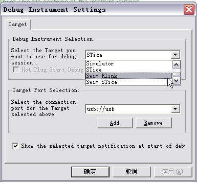

    工程建立好以后,可以通过菜单栏“Project”->“Settings”来修改项目配置

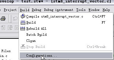

1、项目编译默认存在Release、Debug两种选择。如需要自行添加其它类型,可通过菜单栏“Build->Configurations…”来配置。
