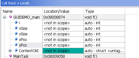

大家好,刚开始玩STM32F4(
相关资料下载
),这两天问题较多,板子已经好了,在软件调试时,却发现无法查看变量值,特来求助。

Keil默认优化是等级3,最高优化,这时就会把一些可有可无的操作优优掉,当然也会把仿真优化,所以你只需要把优化调为0,不优化,则没有有这个问题。

对局部变量赋值后,要在后面使用该变量,keil里面才会显示出其状态

要想一直看这个变量,定义成全局的吧,我也碰过这个问题!

呵呵呵,局部变量想看到的话,需要在那个变量那里打一个断点,之后按一下F10就能看到了....

老大呀,我也知道要停下来看,可是你也看到截图了,在值那项显示的是:not in scope啊

只能告诉你一个办法,你现在已经知道局部变量的地址,你可以查看内存memory,计算出来变量所在的内存,就知道局部变量是多少了。
你在mdk里无法查看变量值,多半是没有执行到这个函数中来,所以这个函数的局部变量根本就没有分配到内存,或者这个变量被编译器优化了,他在内存中根本不存在内存

还有一种情况可能会出现这种问题,就是你编译器优化 级别太高了,编译器为了优化, 并没有按照你想要做的事情去 汇编,这种情况你最好将优化选项设置为0,单步调试试试,

最近在调试STM32F4,也遇到局部变量无法显示(显示not in scope)的问题;最后发现,将优化级别调到0级,时间优化选项去掉,则局部变量可以看到;
