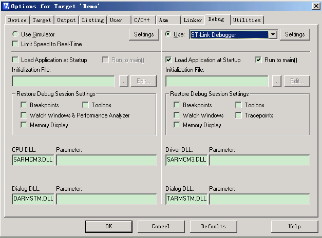

看了一下,发现这里Options的debug里的Use没有配置成“ST-Link Debugger”,遂改之:% y. M/ I+ w6 i: Z
2013-02-27_101637_00001.png 8 N9 E$ \" t' R9 ]. K

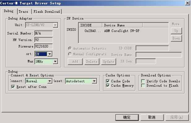

然后点settings,把debug标签下的ort改成SW,退出。

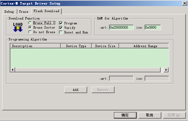

, q, |  z, V0 c6 C: D. D* \按手册的说法,应该是可以了,可是烧的时候出了个错误,输出里面还有“No Algorithm found for: 08000000H - 0800412BH”的字样,查了一下,发现刚才那个seeting跳出来的窗口下flash Download里“Programming  Algorithm”是空的。1 D( L, e% \: c9 h
2013-02-27_102423_00002.png 6 V1 ]6 X) ^  I1 a0 Z

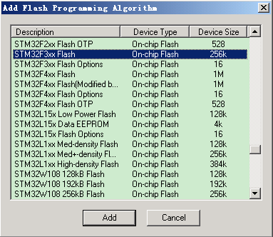

于是点“add”,选STM32F3xxFlash  On-Chip Flash 256k",再灌就正常了。9 y) f4 \+ S% x5 A2 H' _

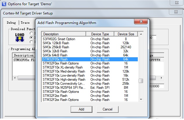

) Y1 N% |2 h# m* S非常感谢。我在成功之路的最后一个关卡正是这里。6 {# [8 d: R7 s: c1 T
$ }( G; M- q6 p: I
  n3 F0 r& l; ^9 G8 @+ ^' j' w0 S我用的是F05,所以选择了下图,不过道理都一样。' _( W5 M- V8 H' l( }
