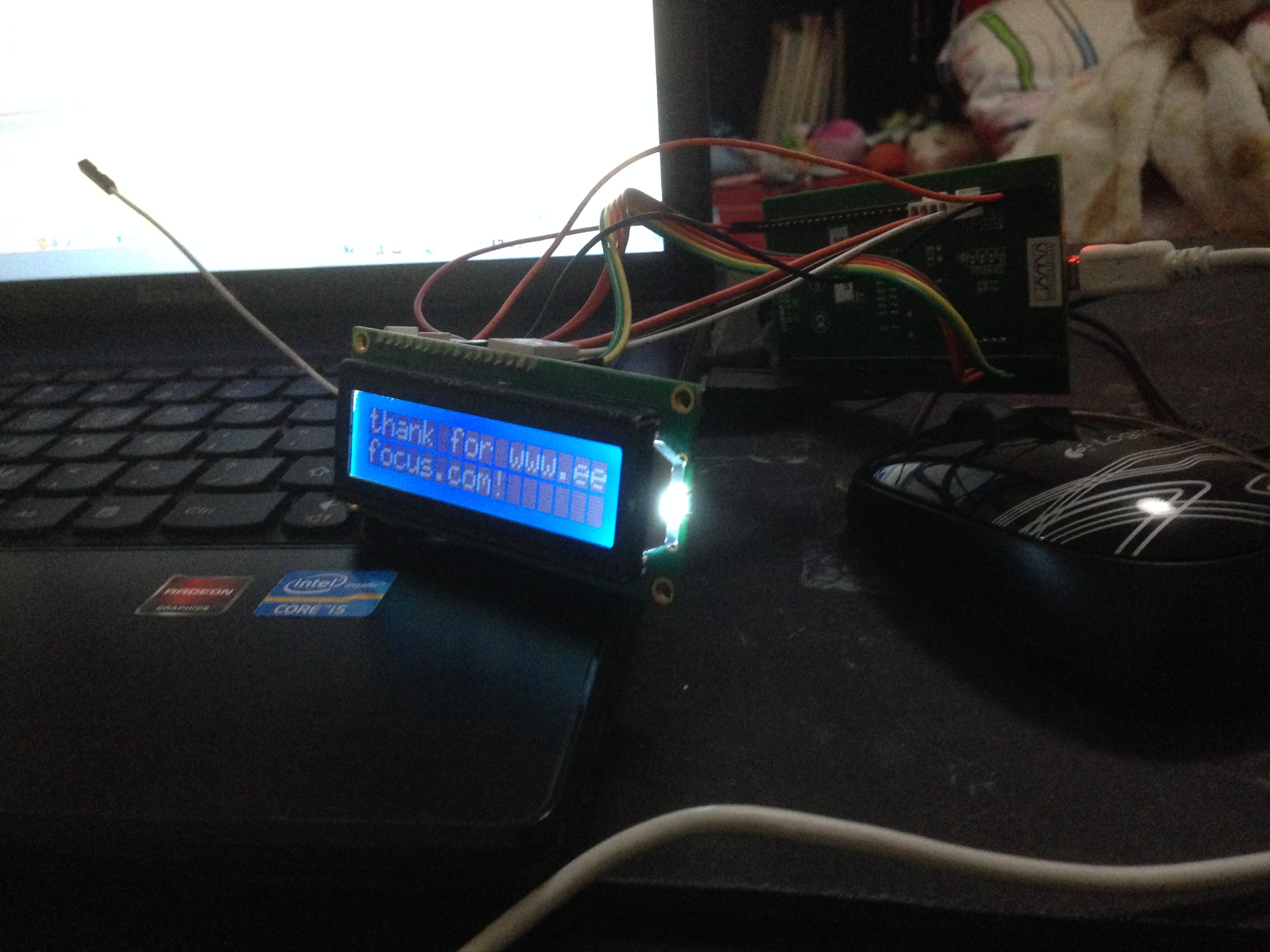

 LCD1206四线接法,见附加文件里面的说明文档。此源码极易移植到其他CPU,话不多说直接上源码,感谢这次stm32f0discovery板赠送活动,谢谢社区管理人员的大力支持。源码无需回复即可下载。

您好:我按照你的接线连接了1602与stm32f051,把您的程序下进去,怎么没有出来你的实验效果啊,LCD没有显示啊,求帮助,谢谢

您好:期待您的回复,测试了您的四线驱动1602是可以的,也和你用的一样PB4到PB7连接D4到D7,但把RS、RW、E的管脚变换到GPIOB的其他口,就不能显示了,RS、RW、E接到GPIOA或者GPIOA就可以显示了,不知道是什么原因,就好像是用B口做D4到D7口,RS、RW、E配置为B口的其他管脚,1602就不能显示了,不知道是什么原因,请帮个忙,谢谢。

您好:期待您的回复,测试了您的四线驱动1602是可以的,也和你用的一样PB4到PB7连接D4到D7,但把RS、RW、E的管脚变换到GPIOB的其他口,就不能显示了,RS、RW、E接到GPIOA或者GPIOA就可以显示了,不知道是什么原因,就好像是用B口做D4到D7口,RS、RW、E配置为B口的其他管脚,1602就不能显示了,不知道是什么原因,请帮个忙,谢谢。7 C) u$ a+ M( Y$ w% S4 K# s
 1 Q6 q. V, `# z3 R$ I* z0 X( s6 J
- \+ ]6 W3 S0 J% n: ~& c. T很久没来论坛了,你的问题解决了么,端口配置正确应该不会,这个程序我移植到STM8和MA805单片机都是可行的。
