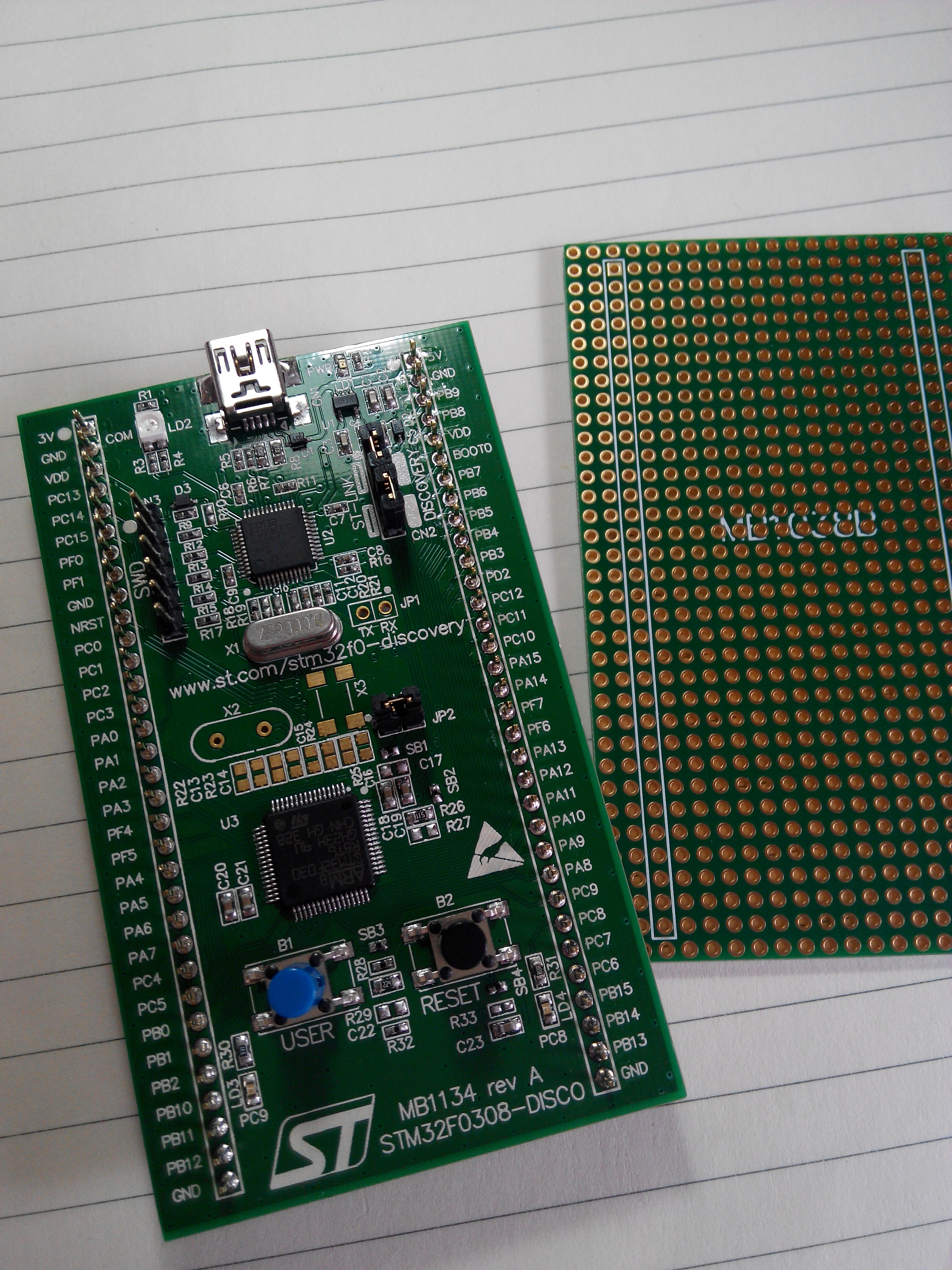

【stm32f0308开发板】MDK4.10如何建立工程?无芯片可选
我有一只杨 提问时间:2014-1-11 16:26 /
 收到板子今天才有时间来用他,然后就发现了一个严重的问题,我的MDK版本是4.10的,里面没有stm32f030这些cortex-M0的芯片可以选择。请问该如何处理呢?重新下载MDK的高级版本又涉及到破解问题,很是麻烦。希望有处理成功的能帮忙。
