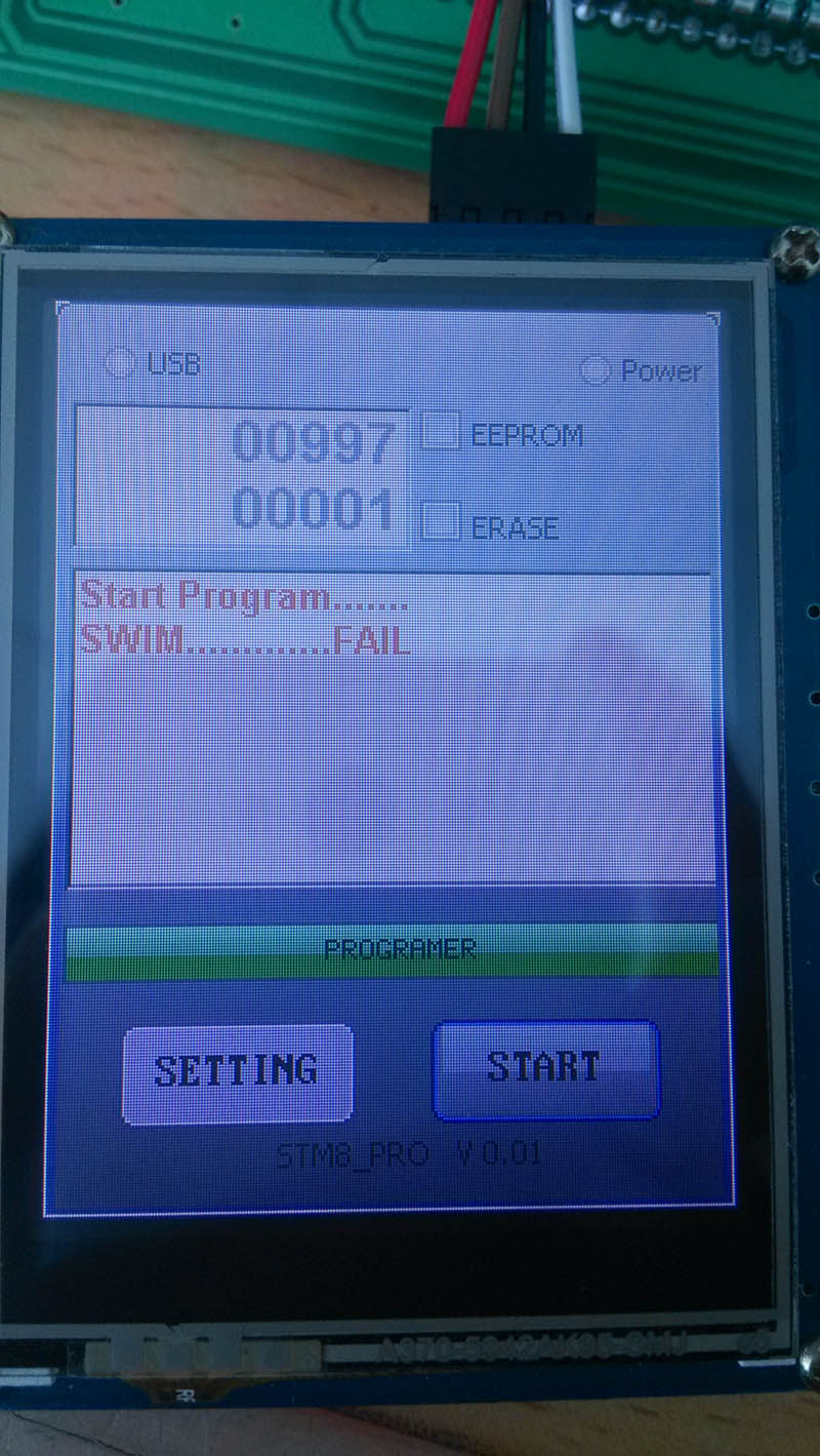

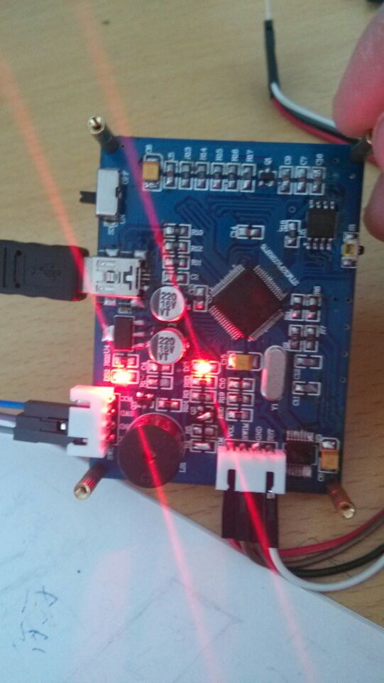

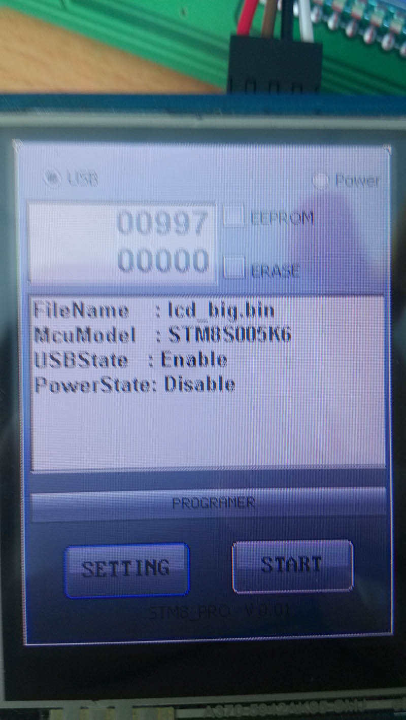

很喜欢这个社区,也想在此社区露个脸,因此开 个贴放上刚做的脱机编程器,并且开源。* c/ b" `( a. N# i& Q
. k: P5 D# m& h
6 @5 o' X3 S3 y& N3 D, H0 X编程器说明:        & R# U9 m6 y; T/ ~* Z* j0 E" N
主控芯片:STM32F103RCT6
3 l: r; z" `- _) V( NFLASH:   :  25Q642 ?& V) l! i2 \$ H6 Q+ P6 O

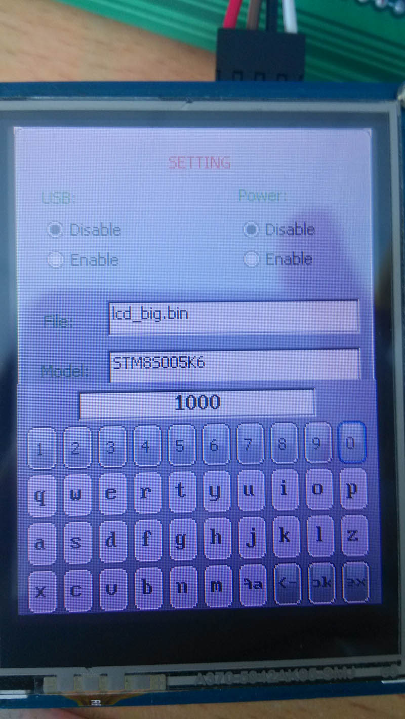

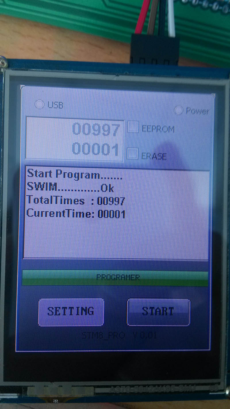

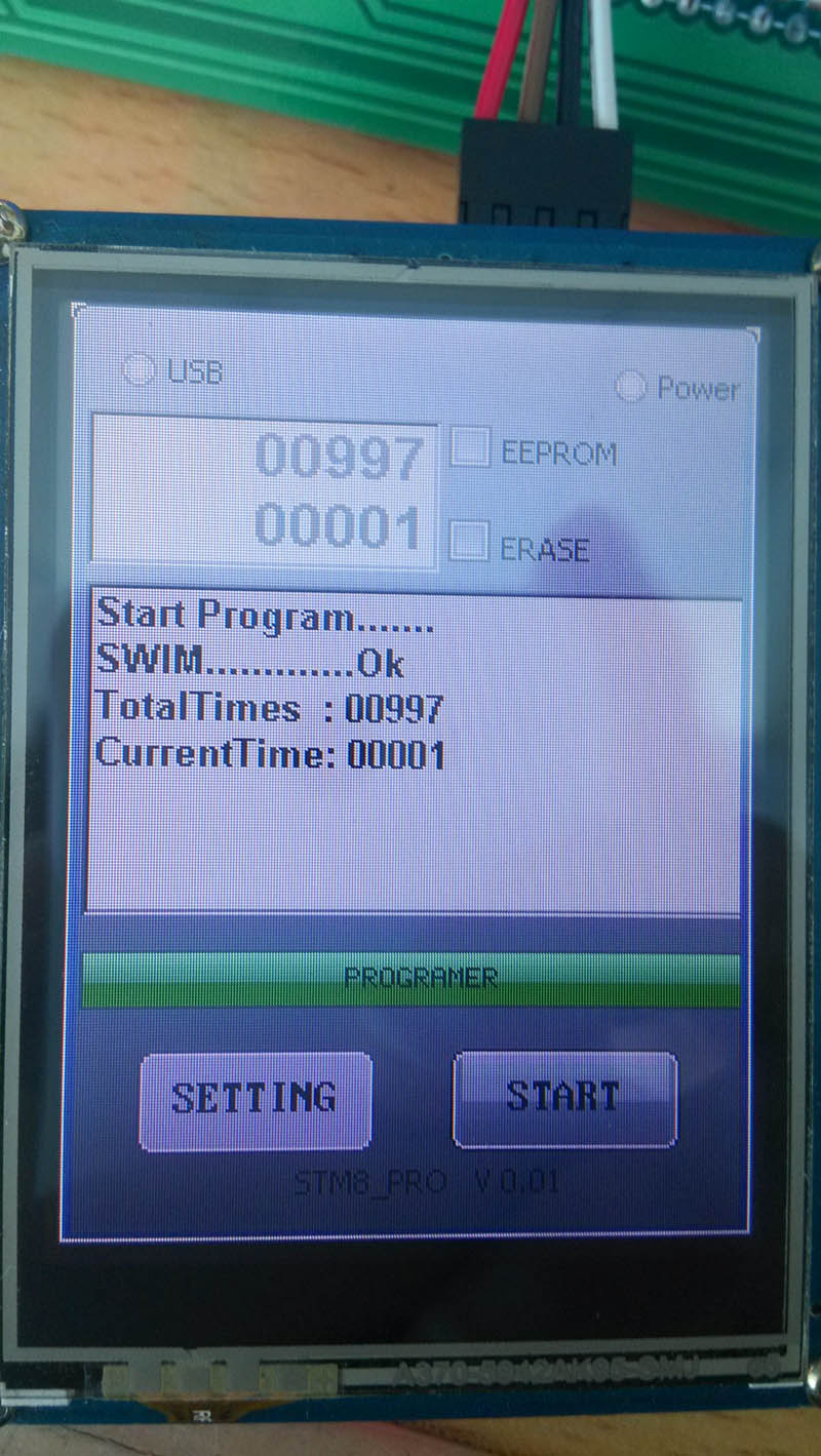

功能         :通过USB将25Q64配置成U盘,并设置成FAT文件格式,大小8M以内,将烧录文件通过USB以U盘形式拷贝到FLASH中,程序中通过FATFS读取根目录下/pro文件来的所有文件烧录文件进行烧录。

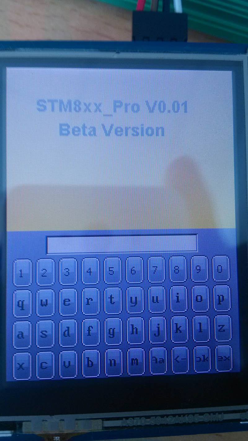

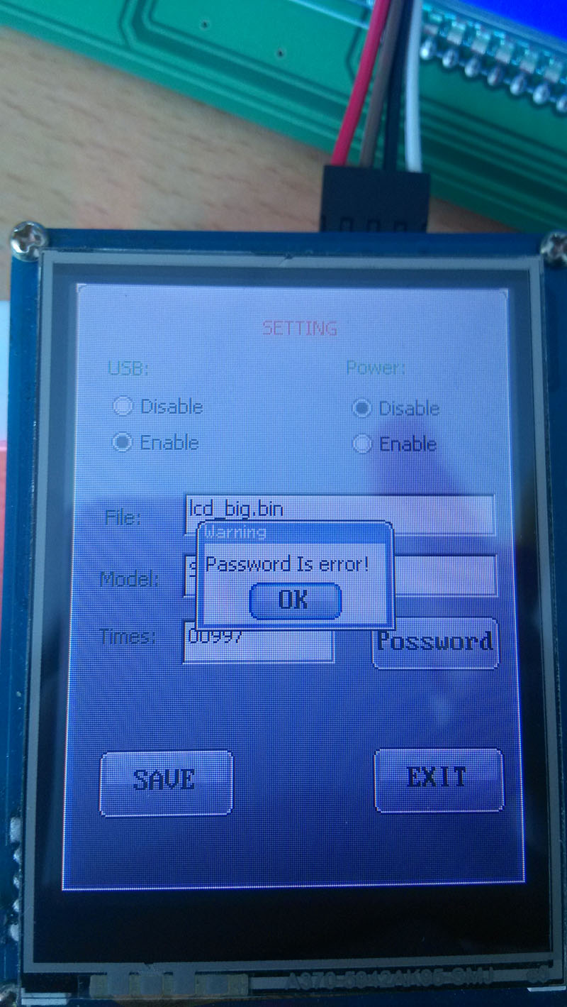

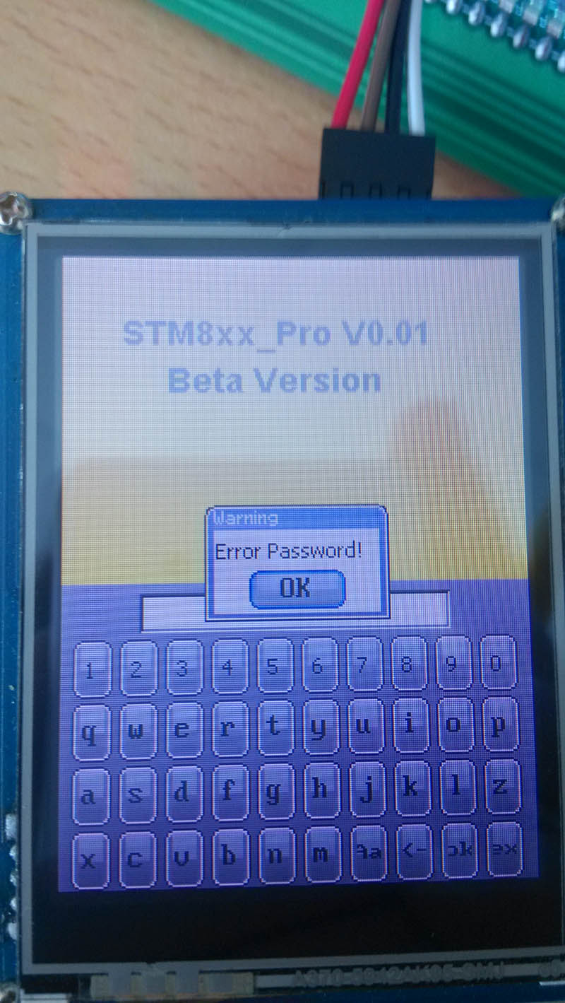

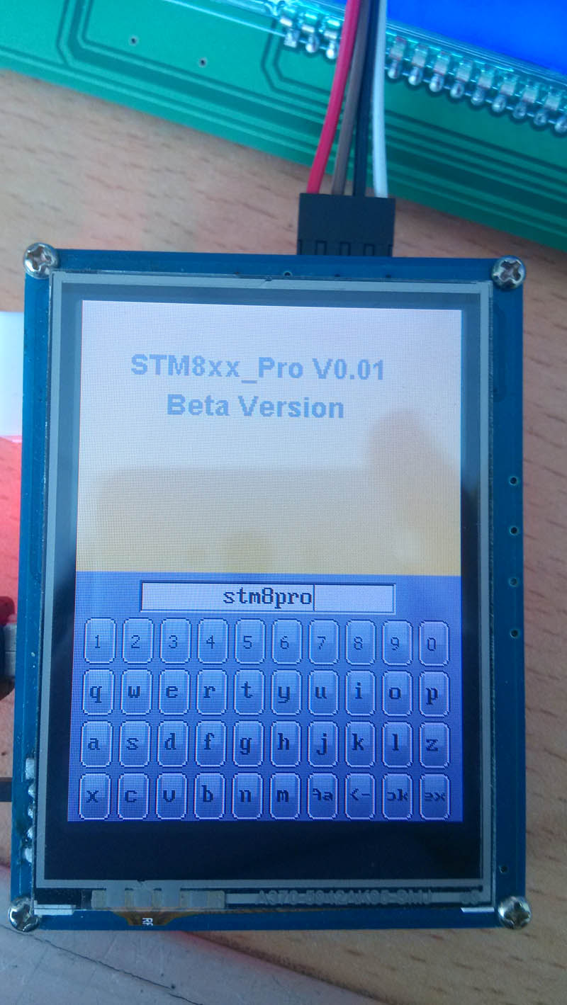

% h' x& `% ~- }# @$ O3 g  c                  烧录器分为管理员模式和普通用户烧录模式,在开机按EX按键直接进入烧录模式,以上次在管理员模式下设定好的参数进行烧录,在设定好烧录次数烧录完毕后无法正常烧录,需要联系管理员进入管理模式重新设定。

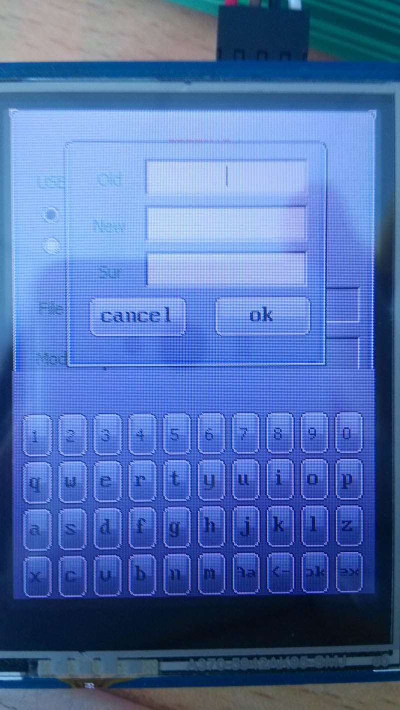

3 r9 l/ N1 Y0 m" H: l                  在开机输入密码按OK键,密码成功的情况下进入管理员模式,也可以正常烧录,并且可以通过SETTING键进入设置,设置功能如下:
" T6 V- `1 b) G' e+ U7 _U盘是否在下次开机使能。
6 U  t+ l: {# E! d是否对目标板供电(未实现)

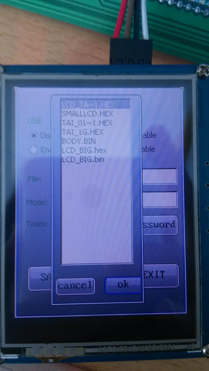

# d" y, E/ u9 {6 z# z4 C& L( M选择烧录文件

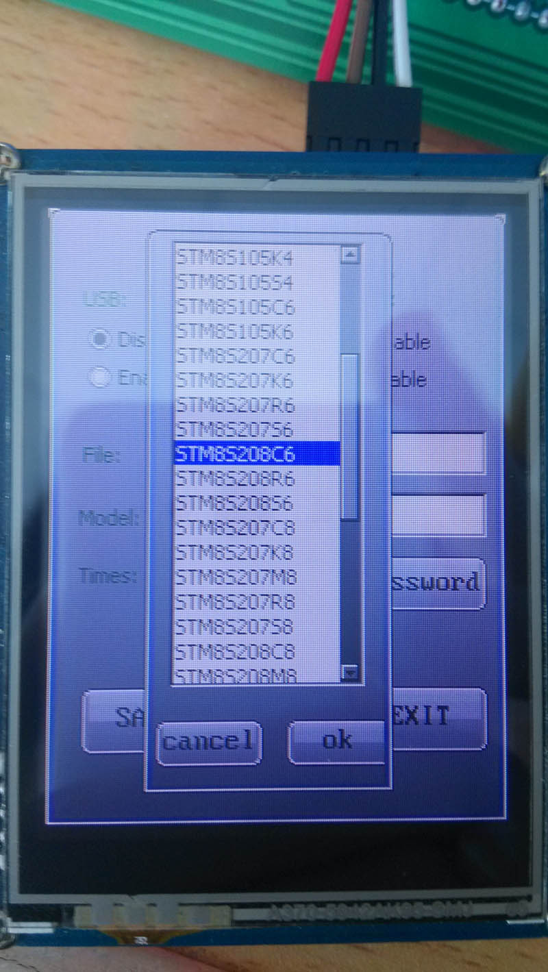

; y7 k) M4 D( R, y& y8 L选择器件型号
8 X) v8 @4 ]5 y, ~$ ?- G, L$ |修改管理员密码5 h. d' Q9 ^" c
设置烧录次数. L/ p% b7 O! v7 m/ d" |
% B: v! _9 U! Z% c5 i6 Y说明: 由于并未对所有型号进行测试。并且数据手册上说32K大小的FLASH页大小都为512B,但我亲测STM8S005K6为32K的FLASH但页地址只有128B。其它型号只测试过STM8S003。。。。。
: X! A) x0 Q2 Z% M2 ?6 I) N" \源代码30M左右,上传不上,分卷上传
; k) ^) V2 {3 y  V3 }" v : _% P3 I  P+ H$ L- f+ d) ]
Emwin.part01.rar (9.54 MB, 下载次数: 16476)
参与人数 1 ST金币 +5 收起 理由
tanganrong-1584 + 5
赞 收藏 49 评论202 发布时间:2014-3-19 09:30

Younger-372830 回答时间:2014-3-19 09:33:06
回复:开源基于STM32的STM8脱机编程器
  IMG_20140316_125557.jpg , Y) I2 L3 H( t0 B$ L8 B
IMG_20140316_125500.jpg 4 ^" ~# \7 i) L+ p
