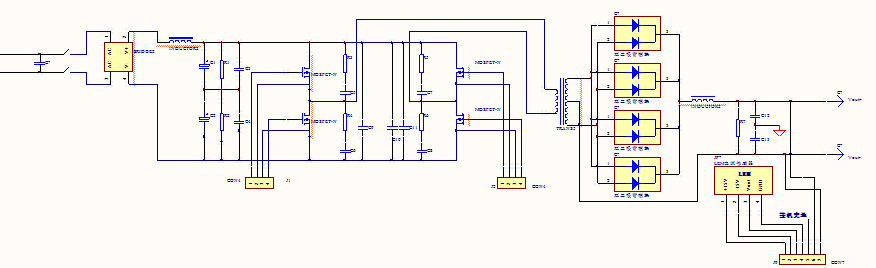

     本设计采用全桥逆变主电路来设计主回路,主电路原理图如下
其工作原理为:家用220V交流电经过变压器变成15V交流电,然后再经过整流桥堆整流和电容滤波后成直流电压,最后供给由功率MOS管IRF840和高频变压器组成的逆变电源,IRF840_1,IRF840_2,IRF840_3和RF840_4四个功率管由控制电路提供波形而交替导通,再经过变压器降压后在变压器的次级得到交变的电压;然后再由二极管整流成直流电,经电抗器滤波提供给负载使用。
3,MOSFET的选择
MOSFET是该逆变电源的关键核心元件,对它的设计,选择直接关系到整个焊机的安全,可靠。
1,额定电压的确定
 输入的家用220v交流电压经过变压器降压为15v交流电,再经过整流滤波后,直流输出电压最大值U。
                 U=[img=25,22]https://www.stmcu.org.cn/file:///COCUME~1ADMINI~1LOCALS~1Tempksohtmlwps_clip_image-4977.png[/img]×15=21V
而IRF840的可承受电压为500V,在其工作范围内。
2,额定电流的确定
高平变压器工作频率为20KHz,高频变压器一次侧和而此次的匝数比为20:8,高频变压器一次侧电流为:
          I=21×8÷20=8.4A
  一次每只MOSFET管子的平均电流为一次侧电流的一半,即4.2A,在IRF840的额定电流8A以内。
     综上所述,选择额定电压为8A,额定电流为500V的IRF840。

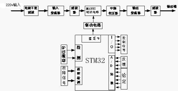

控制系统总体结构设计:
     主要原理:通过ARM主控板输出PWM,然后经过光耦隔离以减少干扰增大驱动能力,然后直接驱动主电路的IRF840功率管,使其交替导通,然后再经过高频变压器降压,最后通过整流滤波和稳压电路整流滤波后输出给负载使用。该控制系统可以使得系统快速响应性能好,动态抗干扰能力强。
     该控制系统的系统结构框图如下图所示:
     由图可见,整个数字化焊接电源的主要组成及作用如下:
     1,主电路由供电系统,电子功率系统和整流稳压电路组成。
      (1)供电系统把家用220V交流电变成直流电对电子功率系统和电子控制系统进行供电。
      (2)电子功率系统在数字化逆变电源中它实质是一次侧分频功率系统,即逆变主电路,其作用是分频,变换电参数。
      2,电子控制系统对电子功率系统提供足够大的,但所需变化规律的开关脉冲信号,驱动主电路正常工作。
      3,反馈给定系统由检测电路,给定电路比较和放大电路组成检测电路主要用于最终输出的电压电流的检测,给定系统用于脉冲开关信号的给定,比较放大电路用于放大检测电路的微弱信号以反馈给控制器形成闭环控制。

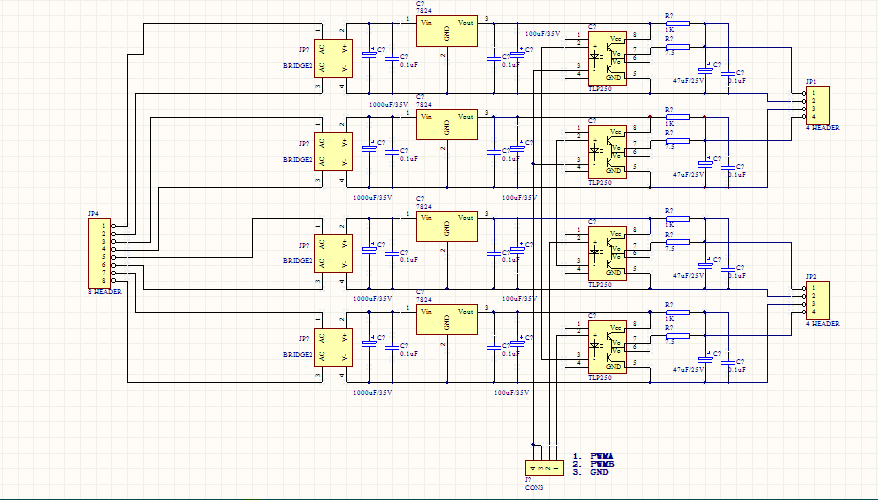

2,MOSFET驱动电路设计
由ARM输出的两路PWM脉冲波形均为峰值电压3.3V的方波,不能满足驱动MOSFET的功率,而且无法实现控制电路与MOSFET之间的隔离,因此,本设计在ARM和MOSFET之间采用了下图所示的驱动电路:
本设计采用TLP250专用驱动芯片来驱动MOSFET,
